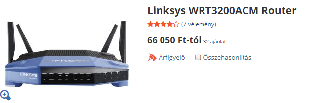

CheGhost
#4625
Ahogyan előttem írták az NMHH mérődoboza. A WiFi modulja működik, csak monitorozza a környező WiFi-ket.
https://www.arukereso.hu/router-c3144/linksys/wrt3200acm-p351303807/
Majdnem 70K, és nincs benne AX...
Így mér, a Vodafone-nál szinte sosincs meg az 500-nálam. Ezért is fogom kipróbálni a frissen kihúzott DIGI-t, csak még hűségem van 06.30-ig. Ráadásul 5100 Ft-ot fizetek a netért, és 12489 Ft-ot a TV+Telefon, Internet + HBO-ért. Az Invitel csak kábelmodemet adott anno Cisco EPC3008-at a szomszédomnak, nekem meg: Cisco EPC3208-at VDSL-ről ED3.0-ra váltáskor, ahhoz kellett egy TP-Link Archer C5-öt vennem. A C5 viszont már kevés lenne a DIGI1000-hez.

CheGhost
#4625
Az nem router, NMHH mérődoboz.
