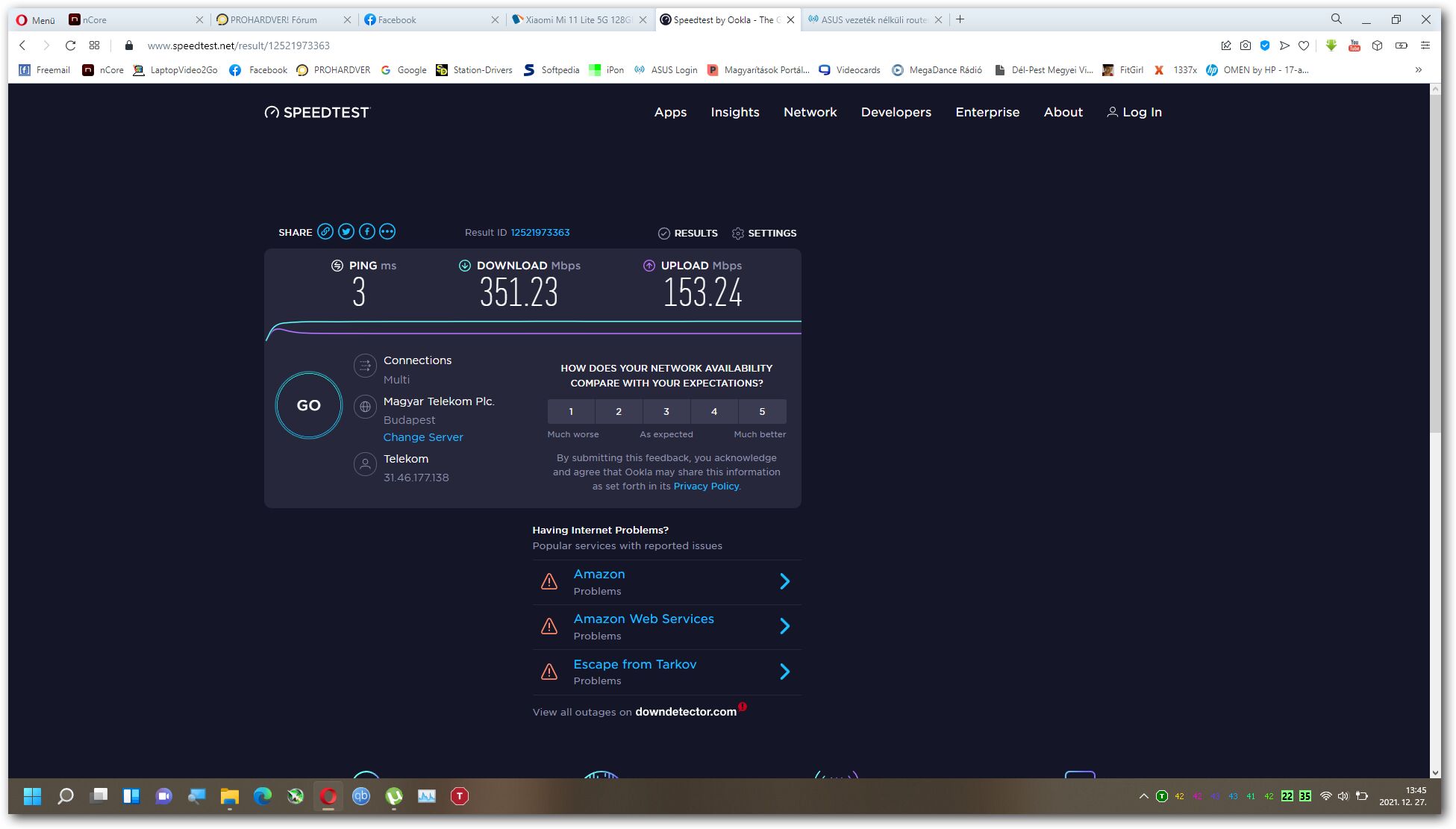

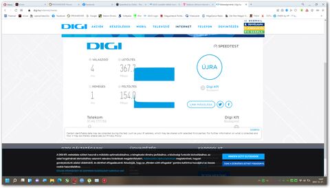

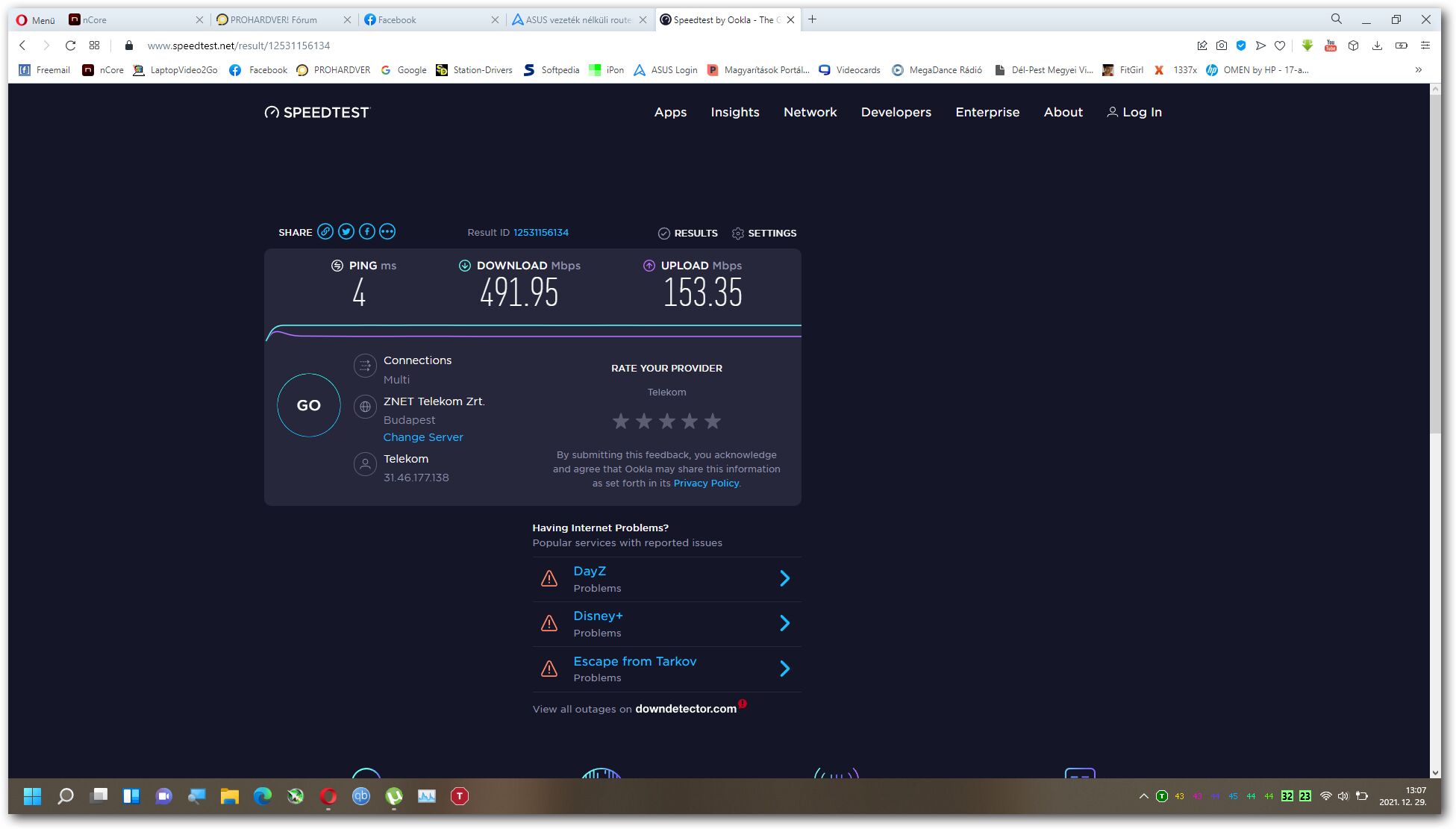

Az igazság az hogy nálunk a padláson van a modem és a ruter is és így wifin van minden eszköz így most nem áll módomban felmenni és ott tesztelgetni
Tisztában vagyok avval is hogy ez a ruter nem a legjobb de nekem probléma mentesen üzemel már több éve és a 300-as netet hozta 100%-ig a ruter amugy pont a szobám felett van így a laptopom 100%-an eléri tehát gondolom nem ez a probléma.
Laptop HP OMEN 17 ( intel AC 9560 160Hz ) rendelkezik -
