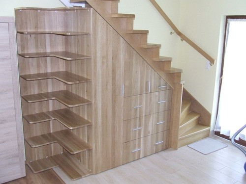

Winner_hun
#34583
Preciz munkának tünik, igy, egy kép alapján, és valószinüleg az is.
Ami nekem kicsit idegen, az a sarokpolcok megtartott száliránya, a rövidebb irány felé. De gondolom technikailag ez mag van oldva, mármint a görbülés kiküszöbölése, de nekem akkor is furcsa, persze lehet én vagyok befüvesedve
De ezeket csak azert irtam, hogy ne csak annyi legyen a hsz-ban, hogy "szép munka", mert amugy meg az. -
thyeby
Winner_hun
#34583
Nem asztalosszaki szemmel néztem ezt a fotót. Habár a fókuszban a szekrény áll, és a hsz tartalma is arról szól, nekem mindahányszor eltévedtek a szemeim. A lépcsőre. És ottragadtak mindahányszor.
Kár, hogy a fordulónál a hely igen pici teret hagyott még a lábujjaknak is. ...A korlát meg nagyon hiányzott a szemeimnek. -
