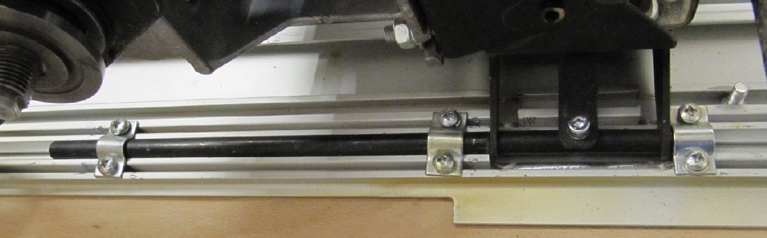

A kézi körfűrész asztalba építésénél szerintetek hogyan érhetem el azt, hogy a a fűrészlap a legpontosabban merőleges legyen a munkaasztal csúszólapjának útjára? (nem a függőleges síkra, hanem a forgástenygelyre való merőlegességre gondolok)
Vagy ha ez nem sikerül pontosan, akkor a későbbiekben majd a 3mm vastag fűrészlap nem 3mm-es rést hanem pl 3,5mm -es rést fog hátrahagyni ami persze nem olyan szép dolog, de tervezhető hiba és együtt lehet élni vele?Az asztalom kerete nagyjából elkészült szerdán, még csiszolás és festés van hátra.
A stabilitást sajnos fel kellett áldoznom és az asztalt szétszedhetőre kellett megcsinálnom a szállíthatóság miatt....de azért igyexem majd pontosan és nagyon stabilan összeépíteni. -

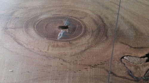

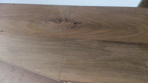

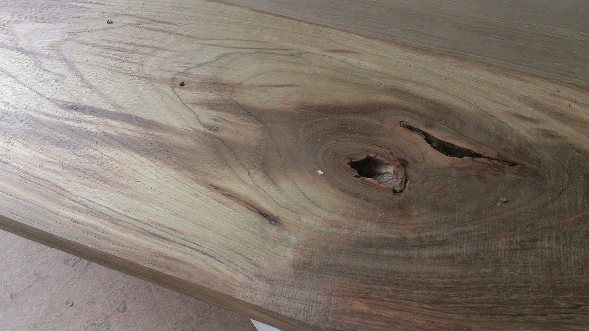

"Van egy olajos erös szaga."
Vigyázat, ez lehet a felületkezelés szaga is, ami megtéveszti az embert.
Elég sok jel utal arra, hogy tényleg dióval van dolgod. Az ághely is dióra hajaz. Pláne, hogy milyen simán hagyta a gyalu. A diót bütüirányban is kíméletesen lehet nyesni.

Na ja, szagrol felismerek bármilyen fát, ha már volt dolgom vele. De dioval igy még nem. Van egy olajos erös szaga. Most hogy körbe jártam a témát jobban, szinte teljeen biztos hogy dio.
Fürészelni álom jo volt, pedig csak a lamiforghoz valo lappal vágtam, (lusta voltam átcserélni a tömörfához valo lapra ). Gyalulni is szépen lehetett. -

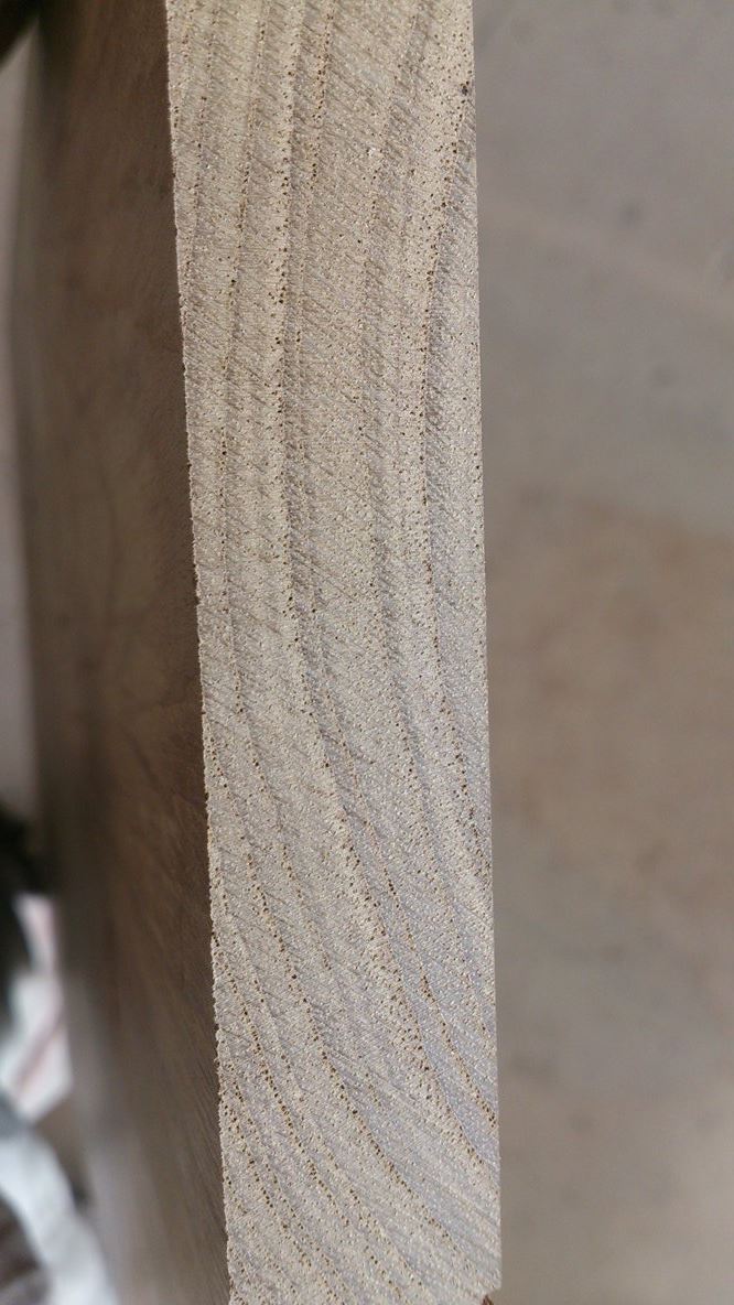

Ha volt már dolgod dióval, akkor megkaparod a fát, picit bevizezed, és megszagolod. A diónak, mint sok más fafajnak is, jellegzetes szaga van. Vagy ha bedugod a gyalugépbe, leszedsz belőle néhány tizedet, a forgácsot picit megprickolod vízzel, téveszthetetlenül felismerhető szag alapján soksok fafaj. Ahogy szagról meg tudjuk különböztetni a gázolajat és a benzint.
Nem zárom ki, hogy dióval van dolgod. A kapilláris csövecskék rendben vannak, nekem a méretük volt inkább gyanús. És ha régi, csontszáraz a fa, úgy el tudom képzelni, hogy ez az oka. (Lehet, hogy vízbe dugva ismét picik lesznek ezek a csövecskék.) És az is lehet, hogy létezik olyan dió, ami pont ilyen, csak még nekem nem volt dolgom vele.
De nézzük a dió további ismérveit: Jellegzetes szín. Sötétbarna. (Dióbarna
) Nagyon finoman faragható, és feltűnően könnyen, szépen forgácsolható, fűrészelhető, gyalulható. Kemény, ennek ellenére nem nehéz a körmünkkel jól láthatóan "megjelölni", ami nem sikerülne pl akác, vagy tölgy esetében. - (Vagy meg baromi erős köröm kell hozzá. ) Nem is szőrösödik fel pl maráskor úgy, mint pl a szintén jól farahgató hárs. Ha nem szőrösödne a hárs, akkor a dió után azzal szeretnék dolgozni leginkább. -

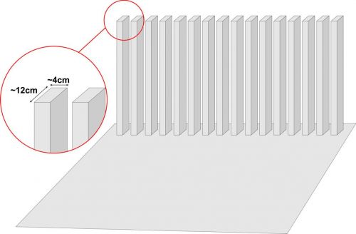

"Illetve azt nem tudom még hogyan lehet a fa lécekbe jó mélyre és tökéletesen párhuzamosan fúrni."
Faesztergával tökéletesen középre, és párhuzamosan lehet fúrni a lécbe a fúró teljes hosszában. Léteznek 20 cm-nél hosszabb fa fúrók. Egy Bosch pl úgy ötezret kóstál.
"A családomban egy vélemény szerint nem lesz stabil, lötyögni kezd majd a fa a fém csöveken."
Ha kitöltöd a furatot kétkomponensű epoxi ragasztóval, és úgy húzod a csőre/rúdra, az sose fog kotyogni. Lehet, hogy a vasat a furat méretére kell majd esztergával szabályozni.
Ha saválló csövet használsz, akkor a rozsdásodásnak is elébe mégy egy életre.
Jó megoldás az is, amit Speciali kolléga javasolt: Félbevágni a fát, kimarni, majd összeragasztani. És így nem csak csőre húzhatod a korlátelemeket, hanem bármilyen zártszelvényre, ami csak megtetszik.
Legnagyobb feladatnak én azt látom, hogy egy alkalmas méretű vas talpra (ami nyilván rejtve lesz minden alatt) pontosan derékszögben, és párhuzamosan legyenek a tartó vasak felhegesztve. A hegesztés elhúz. Ez a természete. Vannak olyan hegesztő szakik, akik korrektül meg tudják oldani, vannak, akik nem képesek rá.
Olyan "kényes" munka ez, hogy ha bárhol is csak egyetlen fokot téveszt a megépítő, egy méter hosszon az szemet bántó kajlaságot eredményez.
Ennek elébe lehet azzal menni, ha nagyobb a furat, mint amit ráhúzol. Bővebben kell ragasztó (ami nem olcsó, de vasas szaki lehet hogy rábólint a szilikonra, ami viszont kifizethető), és megkötés előtt "segédvonalzóhoz" szorítva a korlátelemek felső végeit abszolút eredmény érhető el. (Lehet gyártani távolságtartó sablont is, akkor az is ugyanolyan pontos lesz, amilyenre a sablon sikerült.) -

Említed, hogy emeleti galéria korlátja lenne. Gondolom, ez fából van. Ebben az esetben egy gerendából ki lehetne vágni a korlátoszlopok helyét, mintha egy fésű lenne, és így az egészet rögzíteni a galéria elejére. De ebben az esetben lehet, hogy célszerű az oszlopok egyik (vagy mindkét) hosszanti oldalán 1-2 cm-es vállat képezni, hogy ne kelljen olyan mélyen a gerendába vágni, bónuszként lenne így egy + támasztópont.
Speciali
Igen , rá kell huzni acél csövekre.
Ilyen mélyen, párhuzamosan furni nem tudsz.
A megoldás, két lapbol ragasztod össze az elemeket, és igy tudod elkésziteni teljesen pontosan és párhuzamosan az acél csövek, vagy a zártszelvény helyét. Igy akár a faelem teljes hosszában mehet végig a fém. -

Egy ilyen vízszintes rögzítés nélküli beltéri fa korlátot szeretnék készíttetni. Minimál, modern stílusú megoldás. Külföldi oldalakon láttam pár helyen ilyet. Rajzoltam egy skiccet, remélem látható.
A lécek csak úgy "kiállnak" a földből, nincs sem egymáshoz, sem falhoz rögzítve. Tudja valaki milyen módon lehetne stabilan kivitelezni?
Az én tippem az, hogy alul lehet egy fém talp amelyre 2db acél cső van hegesztve, a léc alulról megfúrva és így a lécek ezekre a csövekre ráhúzva és valahogy rögzítve (oldalról pici csavar, vagy ragasztó?).
A családomban egy vélemény szerint nem lesz stabil, lötyögni kezd majd a fa a fém csöveken. Emeleti galérián korlát lesz így jó lenne majd nem leesni ha neki dőlünk.
Illetve azt nem tudom még hogyan lehet a fa lécekbe jó mélyre és tökéletesen párhuzamosan fúrni. Terv szerint a léc szárított borovi, 4x12cm szögletes profillal 100cm lesz.

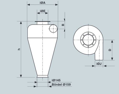

Szakmailag, elvan kissé baltázva a tervezése. Működik ugyan így is, de jobb lenne a leválasztás, ha a szívócsonk nem középre, hanem szélre kerülne. (bele is tettek emiatt egy műanyag ívet ahogy nézem) Az anyagleválasztó ciklon elve, hogy a légáram a szállítandó anyagot azért ejti ki, mert a hirtelen térfogatváltozás miatt a levegő sebessége lecsökken. Azonban ha a ciklon falához közel van a beszívás, az anyag megperdül, és súrlódik a belső falon, ami még jobban csökkenti a sebességét, és vele a leválasztódást.
Minél nagyobb a belső átmérő, annál jobb leválasztás érhető el. Egy jól kivitelezett így néz ki.

Speciali
thyeby
#32108
Igen, ez nagyon régi anyag. Münchenben volt egy büfében használatban. Ahogy elnéztem, nagyon régi lehet, több évtizedes. Talán még Eder mester csinálta.
De amugy lehet tenyleg dio, csak az idösebb kollégám azt mondta, ez valami egzota, én meg hittem neki, es igazábol én sem dolgoztam még dioval, alig ismerem ezt az anyagot. -

Szóval,amennyiben Karcher-t veszel,akkor szerintem nem fogsz megúszni a gép elé egy ciklon-szeparátor szerű valamit,amivel ki lehet tolni a szűrő tisztítási idejét.
Avval már teljesen rendben lesz a cucc. -

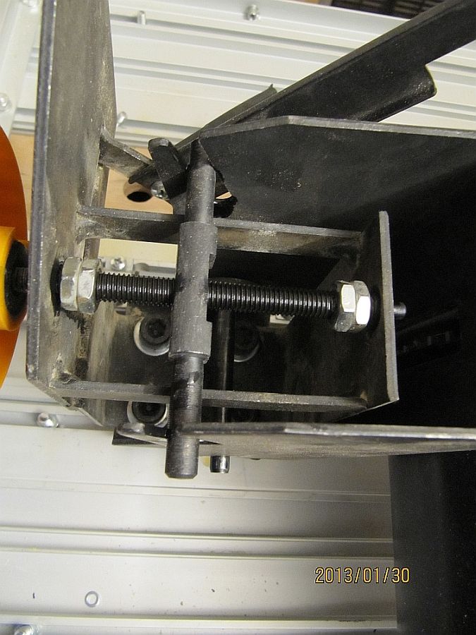

nekem az egyik b&d dekopírom csinálja ugyanezt, hogy hosszabb vágásoknál a vágások kb. felénél már kicsit ferdén kell tartani a a gépet ha követni akarom az egyenes vonalat
kézzel is meg lehet mozgatni (Igaz nem könnyen) a fűrészpengét a gyors befogójában pár tizedet jobbra-balraszóval a géped tuti jó? ki kellene próbálni másik géppel is azt az állványt
