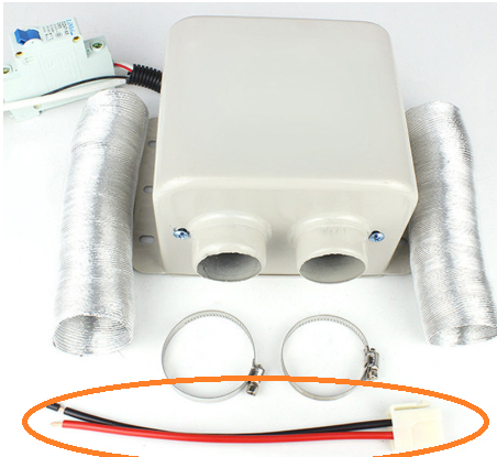

Autós cuccnak hirdetik, annak is vettem. Én se értem, hogy mit keres rajta 230V-os kismegszakító. A vezeték nem vékony, "szemre" legalább 4 mm2 keresztmetszetű. Melegszik a csati is, de azt most meg nem mondom, hogy onnan melegszik-e, avagy a kábel másik végétől. Csak azt tudom, hogy a csatlakozó gép felőli oldalán nem éreztem azt, hogy ijesztően melegszik a kábel.

Autós cucc, 12V-os? Akkor miért van rajta 230V-os kismegszakító? Nem tűnik vékonynak az a vezeték darab, és rövid is. Nem lehet, hogy a csatlakozó melegszik irdatlanul és a réz jó hővezető (is)?

Ránézésre felejtsd el azt a csatit. A fűtés jellemzően mindenütt teljesítményigényes, és minél kisebb a volt, annál nagyobb amper kell.
Más jellegű terméket kaptunk ilyesmi módon kialakítva az elektromos csatakozást, és amikor panaszkodtunk rá, akkor azt mondta a nagyker, hogy az csak működésbizonyító csatlakozó, az üzemi terheléshez ne használd. Bár az csak kb 15db led lámpa volt. -

és (#29793) T_chris, (#29794) Spet: Erről a termékről lenne szó. Autós fűtőberendezés. Kipróbálásképpen csak az akksi saruira szorítottam a kábelvégeket.
Leginkább a bekeretezett kb 30 cm-es kábeldarab melegszik, na meg a műanyag csatlakozó. A csatlakozó után már szövetburkolású alu vezeték van, azon nem érzem annyira a melegedést. A piros/fekete (réz)kábel viszont olyan mértékben melegszik, hogy érzetre közel van a szigetelés olvadáspontja (de kézzel még fogható).(#29792) Golden9: Hát onnan elég sokára érne ide a meleg, ez meg pikk-pakk felmelegedett.
