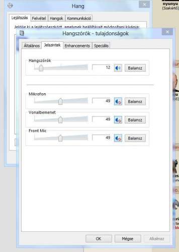

Valaki tudna segíteni abban, hogy az alaplapi jack kivezetések(hátul) miért halkabbak, mint az előlapi kivezetés elöl? Driverek fel vannak telepítve.

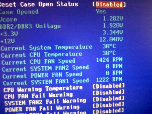

Ha elindítod a gépet és bemész a BIOSba, meg tudnád nézni a CPU hőfokot? Mennyi?

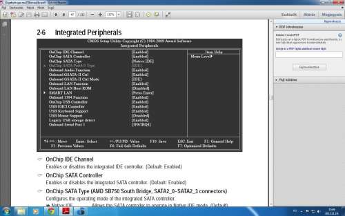

"Üdv!
Tudnátok segíteni, hogy az alábbi konfig: Gigabyte ga p35c-ds3r, P4 631, pqi 1gb ddr2, miért indul újra bootoláskor a cd-be helyezett bármilyen win telepítőnél?
Mintha be sem akarná olvasni a cd-t/dvd-t. Állandóan újraindul a gép ha manuálisan adom meg a közvetlen bootolást akkor sem jó. Raktam már bele másik olvasót is azzal sem megy sehogy sem, nagyon tanácstalan vagyok.
Van ötletetek?
default is volt, másik kábellel is próbáltam
az igazsághoz hozzátartozik, hogy a proci utólag lett beletéve bár support szerint f10-es bios kell ami meg is van"A feliratot is le tudom olvasni a chipről. Tehát elindul csak nem bootol mert állandóan újraindul.
2007-ben lett vásárolva a 3 év gari az már a fasorban sincs sajnos, minden venti felpörög nincs rossz helyre dug va bekapcsoló gomb mert kivettem a gépből és úgy is próbáltam indítani. -

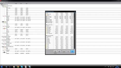

Az 54-69 reális a CPU-ra. Legalább is sokkal reálisabb, mint az 5,9-20,5
Azt nem tudom mennyire pontosak, de ha a kettő közül választani kéne, a CPUIDnek hinnék.
