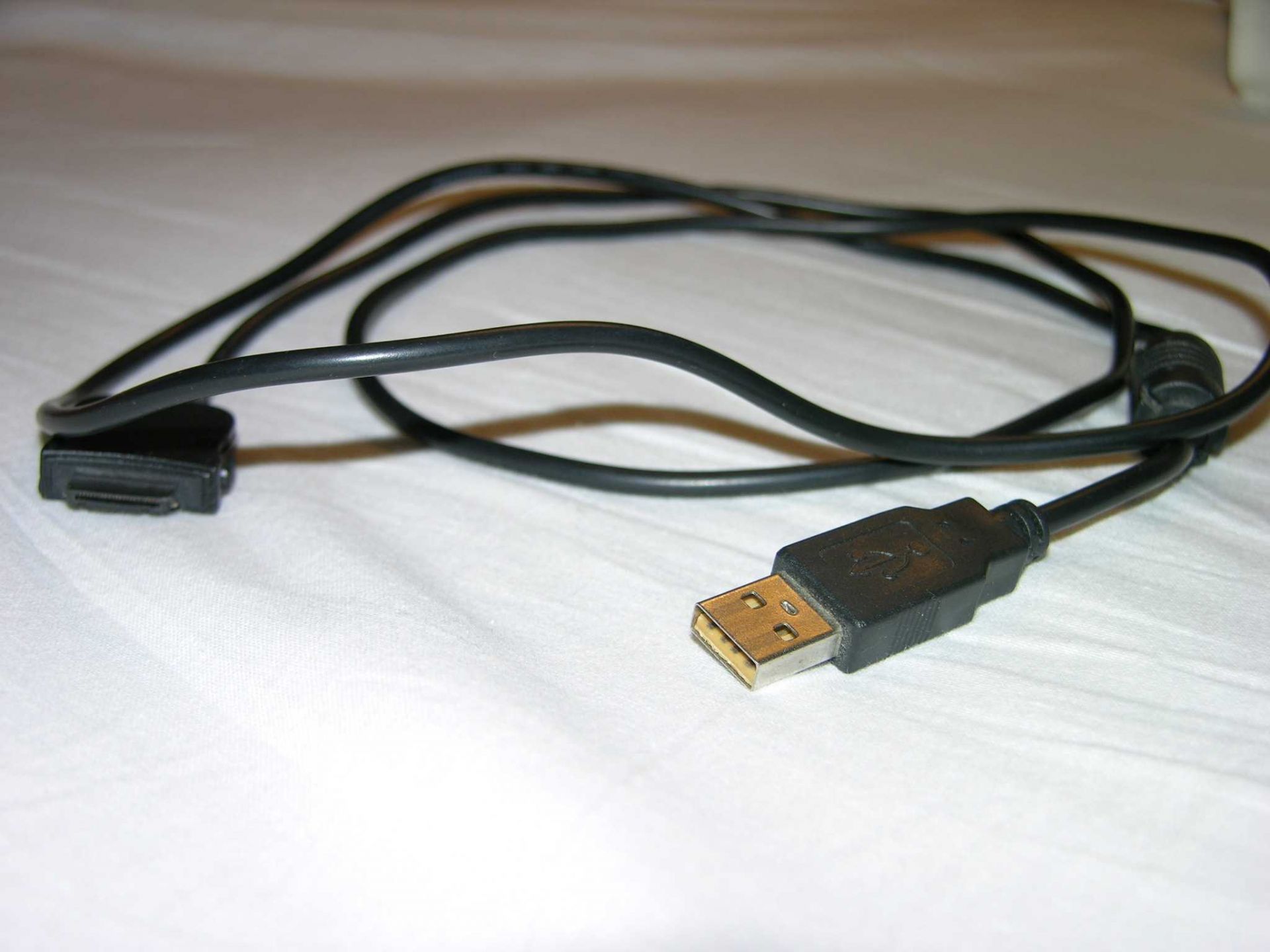

Nem tudja valaki, hogy HP hx 4700 PDA-hoz honnan tudnék USB adatkábelt vagy legalábbis töltésre alkalmas kábelt rendelni úgy hogy 1, max. 2 hét alatt ideérjen?

Az ebay-es kábelnél olcsóbban biztos nem tudod megoldani.
Valahol van mégnekem ehhez a típushoz töltő adapterem (hasonló fej, mint amit a powebankhoz kaptál) ha előkerül neked adom.
De igazából ez a csatlakozó nem arra van kitalálva, hogy hurcolás közben töltse az ember. Annó lehetett hozzá kapni nagyobb kapacitású akksit. Olyat nem kerestél?
Én a Mio-hoz vettem annó 2700-a akksit, az kibírt egy olyan 2-3 óra folyamatos navigálást. -

Van egy HP hx 4700 PDA-m.
Túrázáshoz használom jelenleg is, rajta van a térkép.
Olyankor Power Bankra kötöm, az adatkábellel
, különben hamar lemerülne.
Legutóbbi utamnál sajnos nagyon sokszor meg-megszakadt a töltés, a kábel igazgatásával valameddig újra töltött. Szerintem szálszakadásos lehet ez az adatkábel.A Power Bankhoz kaptam rövid kábelt [link] cserélhető USB-s csatlakozókkal (egyik csati a képen), de HP-s csatit nem kaptam hozzá - olyat vajon lehet külön venni normális áron valahol?
Szerintetek mi lehet a hiba, és pontosan hogyan tudnám a legegyszerűbben orvosolni?

. Ma megértőbb leszek vele, a valós útvonalamon kell navigálnia, kíváncsi leszek hogy viselkedik.
Ha sikerülne megtalálnod, nagyon jó lenne, mivel az adatkábel elég hosszú, és sztem azért is hibásodott meg, mivel a kis szütyőben össze kellett hajtogatni és nyilván megtört.
Esetleg nincs ötleted, hogyan tudnám legegyszerűbben megműteni?
