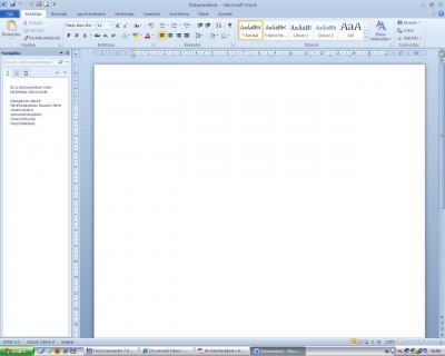

A képen itt sem látszik semmi. Analóg (VGA) kimenettel van összekötve a gép és a monitor? Ha igen első körben megpróbálnám egy másik kábellel. Ha nem lehet kihúzni a moncsiból vagy a hiba továbbra is fenn áll, ki kellene próbálni egy másik monitorral.

Palinkasocsi
gabo9201 #49976 üzenetére
Feltöltök egy .jpg-t, nem tudom látszik e valami rajta. Elküldtem egy ismerősömnek, mert én nem tudom eldönteni, hogy special azon látszik e valami, mert az én monitorom mindig csíkoz. Ő azt mondta, nem lát rajta semmit. Ennek ellenére bizony redőnyszerű kb. 0.5 cm-es csíkok ballagnak szép sorjában fentről lefelé.

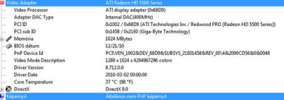

Vettem egy vga-kártyát, Gigabyte 5570 1GB DDR3 GV-R5570C-1GI a típusa.Tehát a kártya támogatja a DirectX 11-et.
Viszont az alaplapom egy Asrock N68C-S UCC, ami csak a DirectX 9-et.
Mit lehet tenni ebben az esetben?
Van rá lehetőség, hogy pl filmnézésre beállítani a 11 alapján?
Vagy "kiiktatni" az alaplapi vga kártyát?
Köszi előre is.

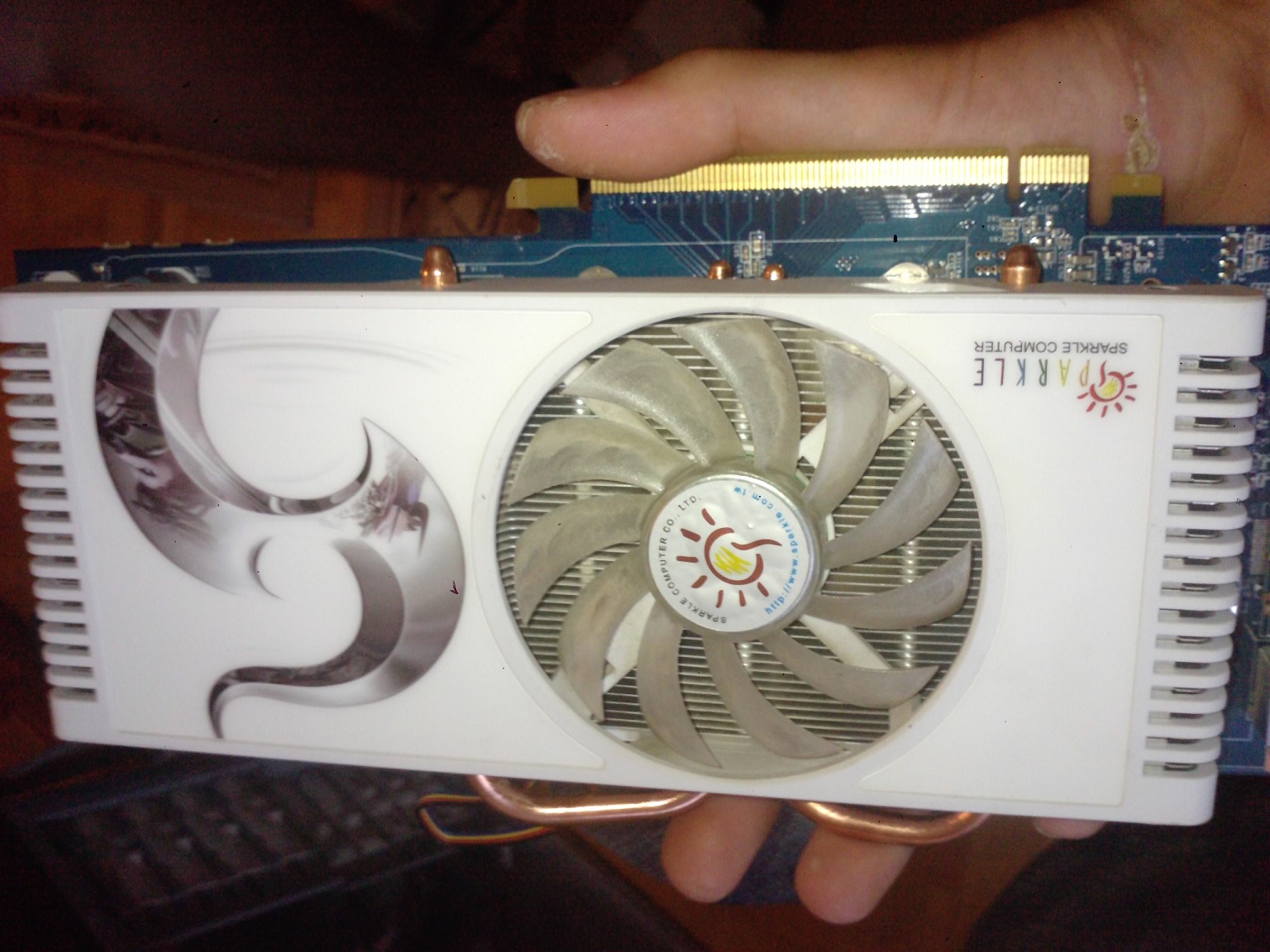

Nővérem Sparkle 8800GT-nek ventilátorja kezdi beadni a kulcsot, szerintem 75*75*15 mm
vastag a venti ( jelenleg nála van, nem szedtem szét ), ezt szeretném kicserélni, gondoltam a burkolat nélkül egy ilyet belepasszíroznék : [Fan], akármilyen véleményt, termék tanácsot szívesen elfogadok. Köszönöm előre is. -
