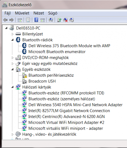

Egy Másik géppel kapcsolatban is szeretnék kérdezni.
Latitude E6510-ben csak a gép oldalán található kis kapcsolóval lehet bekapcsolni a Bluetooth-t? Az a gond vele, hogy az kérdés nélkül a Wifit is aktiválja akkor is, miközben a gép kábelen kapja a netet, ezért elég zavaró, hogy átváltja magától. (tiltani nem akarom a Wifit, mert néha arról is van használva)
Azt nézem, hogy nem is 2 az 1-ben kártya van benne, de akkor a kapcsoló miért együtt kezeli őket?
Wifi: (ebben 2db wifi kártya van
Intel Centrino 6200 AGN
Dell Wireless 5540 HSPA Mini-Card Network Adapter
BT: Dell Wireless 375 Bluetooth Module with AMP

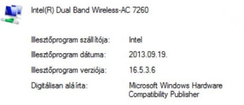

Az Intel 2230-nem tudja az 5Ghz-et. Én is vettem usb-s mini Wifi-t, de a beépített szerintem erősebb és stabilabb.
Ahhoz, hogy az usb-s adaptert használni tudjam, tiltani kell a beépített Wifit és azzal együtt a BT is eltűnik, ezért ugyanott lennék, mint most. Bluetooth-t külön nem lehet engedélyezni a gépben (Dell 15r 5521). -

Szia, most hogy így előjött ez a téma, szeretném megkérdezni, hogy a 2230-al kapcsolatban azóta nem történt véletlenül valami változás, megoldás, beállítás, amivel normálisan működne a Wifi és a BT is? Biztos azóta találkoztál pár ilyen eszközzel.
Elég sok driver jött ki hozzá, de ugyanolyan.
Nem nagyon foglalkoztam vele azóta, még elküldtem a pesti szervizbe is, cserélték újra a kártyát, de csak ugyanolyan típusra lehetett, aztán hittem a szerelőnek, hogy az majd jó lesz, mert tesztelte és nála jól működött. Nálam már nem, csak ha a Bluetooth-t teljesen letiltom, akkor működik jól a Wifi. Jó lenne, ha nem kellene másik BT eszközt használnom, ha már van beépített is. -
