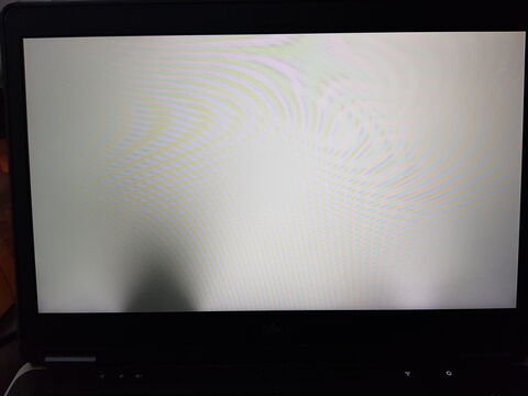

Köszönöm (Csepynek is). Vettem egy másik 7440est már úton van. Ha elég hasonló a két gép (elvileg ugyanazt az i7-es procis alaplapot tartalmazzák) akkor elég esetleg az SSDt átraknom a másikba és nem ujratelepítenem mindent? Vagy mindenképp ki kell vennem a panelt a másikból és átrakni a régibe?
Csepy
LED háttérvilágítású panel van benne, nem CCFL. Nincs világításcső és nincs inverter. Ez biza panelcserésnek látszik. Ezeknek a LED paneloknak a cseréje nem annyira egyszerű egy átlag szerelgetős felhasználónak, és teljesen ki is lehet a panelt nyírni, ha nem tudod, mit csinálsz.

Hmm van egy Dell Latitude e7440 es lapim, és elkezdett furán foltosodni a háttérvilágítás. Bekapcsolva így néz ki, de amikor töltődik a Win még a jobb oldali folt a világos, minden más alacsony fényerejű. Aamikor feláll a rendszer ez így is marad, a jobb oldali foltot látni normálisan minden mást nagyon alacsony fényerőn (de olvashatóan) lehajtom a laptop fedelét, visszahajtom és vagy megmarad ugyanolyannak, vagy ezt a világításkiosztást csinálja amit linkeltem lent. (nagyrészt normális, bal oldal alsóközépen egy sötét folt, jobb oldal alsóközépen egy világos folt). Mi ez? Inverter? Háttérvilágítás döglik? Teljes panel cserés?
