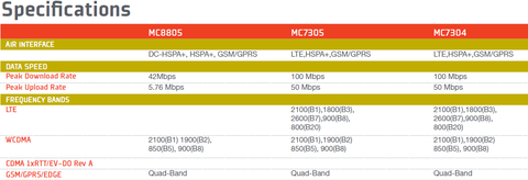

AstraCDX
#72755712 #73046 üzenetére
Aha .
Hát én már ezen is túl vagyok !
Ez volt az első, és tökéletesen működő mPCIe modem a gépemben .
Ez valódi dedikált DELL DW5570, illetve Sierra Wireless MC8805 kártya volt .
Minden ment rajta, az SMS, a GPS, és az adatkapcsolat is kifogástalan volt .
Csak egyetlen hibája alakult, illetve ezt hozta/túlhaladta a kor, ami miatt végtelen sajnálatos módon, de selejtezni KELLETT .
Ugyanis ez a DELL DW5570/Sierra Wireless MC8805 NEM TUD 4G/LTE-t ! ! !
Így ma ez már használhatatlan ! ! !
Nagyon szerettem, béke poraira !Üdv.
Astra

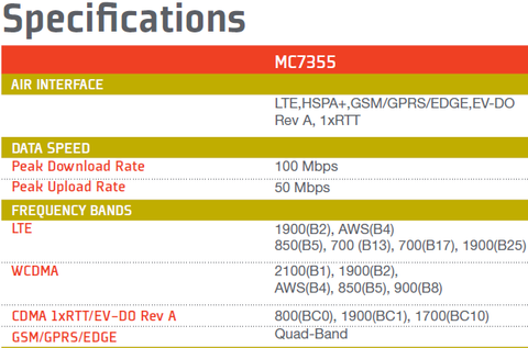

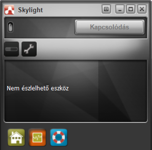

AstraCDX
#72755712 #73044 üzenetére
"a tiédbe MC7355 való"
Ezt most nem igazán értem !
Előfordulhat, hogy MC7355 való az én gépembe, de ez nem tudja az Európában használatos 4G/LTE frekvenciákat, a B3, B7, B20 sávokat .
Tehát használhatatlan, mikor már a 3G frekvenciákat is lekapcsolgatják .
Ezért kéne egy jól működő, vagy jól beállított Sierra Wireless MC7455 .
Most is egy MC7455 van a gépemben ami működik, de olyan mint egy makacs szamár .
Gyakran előfordul, hogy gépindítás után kb 5 percig ezt látni, nem látja a rendszer .
Aztán egyszer csak hip~hop megjelenik, és utána használható .
Mellesleg hamis IMEI van benne .
Van egy másik MC7455 modem is, amit ha beteszek a gépbe, az bolond módon,
duplikáltan jelenik meg az eszközkezelőben, de mindkettő használhatatlan .
Az én gyanúm ezzel kapcsolatban az, hogy ez a modem elvileg két SIM-et is tud kezelni,
és most épp abban a "két SIM-es üzemmódban" van .
Lehet, hogy át kéne kapcsolni/állítani egy SIM-es üzemmódra, de hogy ezt hogyan kéne megtenni azt nem tudom .
Szinte biztos vagyok abban, hogy a Sierra Wireless magyarországi forgalmazója tudna segíteni ebben a témában, de flegmán elutasít mindenféle segítségkérést !
Ezzel a magatartásával szégyent hoz a Sierra Wireless márkára, de ez senkit nem érdekel !Üdv.
Astra

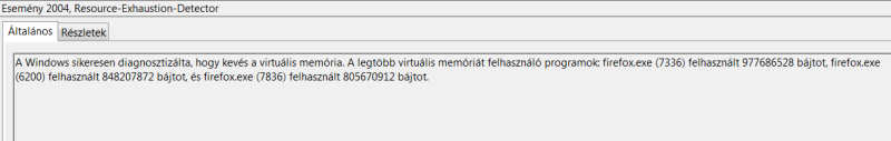

Van SSD. Bizonyos oldalaknak, Facebook, Insta, de leginkább Youtube-nak egy idő után nem elég a 8 GB. Gyakran van 99% közeli ram használat...
A Win lapozófájlt átállítottam max 4 GB-ra és már 2-szer kaptam hibajelzést, hogy elfogyott a memória, tehát 8 fizikai + 4 virtuális nem volt elég.Tudom ez leginkább a böngésző (Firefox) hibája, hogy nem képes időben felszabadítani a már nem használt memóriát. Kicsit javult mióta a böngészős lapozófájlt csak a memóriába engedem, de még így is kevés volt neki a 4 GB Win lapozófájl.
