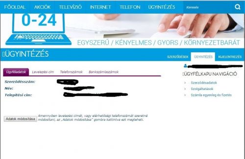

dethroner
A digi online jelszót hol kell létrehozni? Bent vagyok az ügyfélkapu/ügyintézés résznél, és nincs olyan amit kellene látnom
