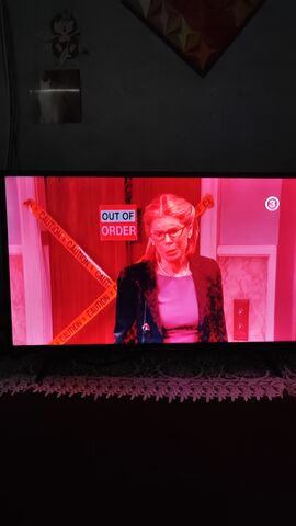

Sziasztok!! Írtátok nekem a kép szétesésére, hogy csillapítót tegyek be. Egyelőre egy régi "T" elosztót tetettem be. 90% lett a jelerősség, de még így is szétesik. Vettem egy csillapítót , ahogy írtátok, akkor még azt is be kéne üzemelni? Még le kéne venni a jelerősségből? . Köszönöm!

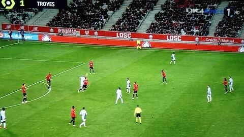

A Spektrum HD most is csinálja (Bp. XXII.). Utoljára 14:07-kor.

90+% jelerősség és 100% minőség mellett FTTH felállásban tapasztalok rendszeresen (1 órán belül akár többször is) néhány tizedmásodperces kép szétesést, aztán megy minden rendben.
Lehet ez ellen valamit tenni? -
