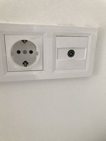

tepenzed
Intruder2k5
#61286
És ha marad ez ami a képen?
tepenzed
#61285
Az a normális ami f csatlakozóval csatlakozik, de ahhoz a falra is olyan "aljzat" kellene.

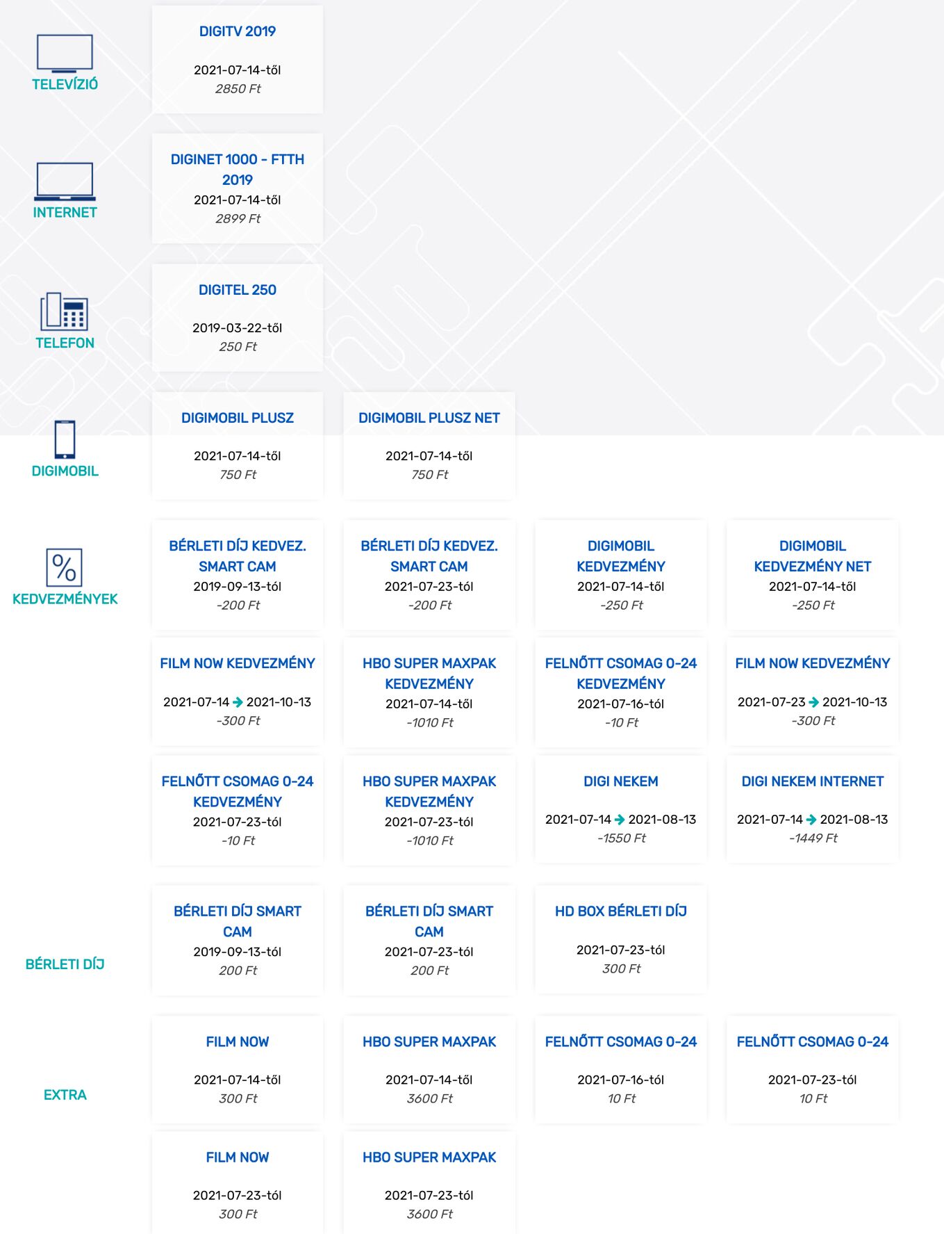

#00786944
sziasztok
olyan problemam lenne, hogy a digi szolgaltatasaim listazasanal az ugyfelkapuba akkora katyvasz van, mint az allat. es kicsit aggodom.idaig volt tv, net, telefon, hbo pak +2 smart cam
a napokban kiegeszitettuk digimobillal, filmnow, hbo maxpakkal, felnott csomaggal(magyarul minden lett) es lett egy smartcam -> hd box csere
viszont, most minden szolgaltatast kb. ketszer ir ki. pl filmnow, hbo, felnott csomagot is.
smartcamot amit leadtam nem vettek le, a hd boxot viszont mar felvezettek.
kicsi aggodom, hogy most mindenert majd 2x kell fizetnem?
felhivtam oket, azt mondtak nem, es latjak, hogy csereltem a smart camot boxra pl.
de kicsit parazok, hogy lesz meglepetes az uj szamlan.igy nez ki: [kép]
