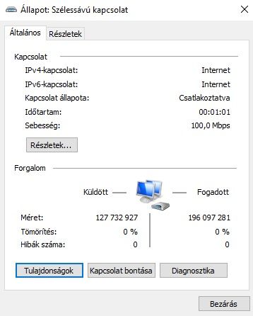

expander
expander #79646 üzenetére
Valaszolt a Digi, miszerint tavolrol nem latnak semmi hibat.
Direktben a PC-n nem tudom tesztelni, mert 651-es hibat dob, hiaba bontottam a kapcsolatot "a kabel kihuzasa a routerbol" lepes elott, nem tud felkapcsolodni a halozatra.A halozati beallitasoknal 1,0 Gbps-ot latok, a 'Speed&Duplex'-et is atallitottam Auto-rol 1.0 Gbps Full Duplex-re, es egyszeruen nem megy 94/94 fele.
Valakinel valami tipp esetleg ?
kabalababa
expander #79648 üzenetére
Nekünk is ilyen volt, kb. 20-a óta, igaz nem lett bejelentve.
Azóta olyan volt, mintha 100-as netünk lenne.
A router és a gép közötti kapcsolat sebessége gigabites, a kábelek nem lettek piszkálva.
Újra lett indítva a router is, hátha...
Viszont most tette egy próbát, és a ZTE GPON-t indítottam újra, most már jó. -
