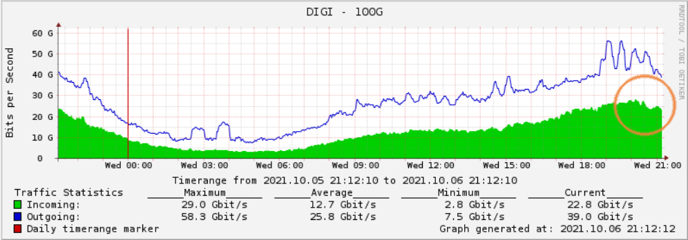

Lali-213 #98510 üzenetére
A BIX statisztikán is látszik, hogy valami nincs rendben.
