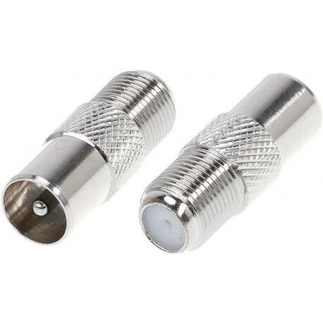

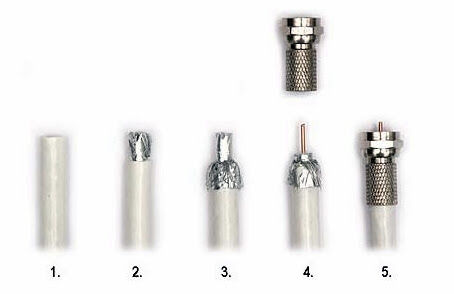

koax kábelt elvágod, majd kb. 1-1,5 centit körbevágod az árnyékolást hátra hajtod, a belső szigetelést a réz magig felpucolod és tekerheted is rá az F csatlakozót, a végén pedig 45fokban elcsíped a réz magot úgy hogy még kilógjon az F csatlakozó fején túl
Ez mehet az ONT-be csavarva, másik végére meg veszel tekerős F csatlakozós antenna dugótÖsszesen kell 2darab F csatlakozó meg 1darab antenna csatlakozó ami csavarmenetes

Koax kábelt elvileg adniuk kellett volna bekötéskor, ami az ONT-t összeköti a TV-vel, de ha van egy minimális kézügyességed és egy éles késed, akkor magad is tudsz csinálni olyan kábelt, amilyet akarsz. Menj be egy közeli elektronikai boltba - ne MM és Euronics szint - , és biztos segítenek majd.
