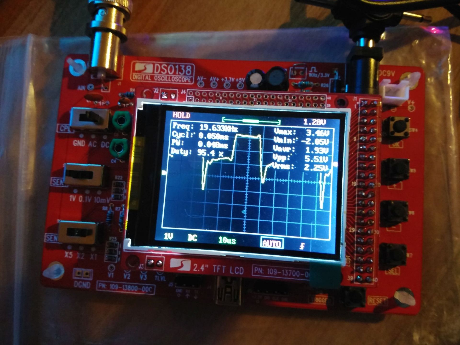

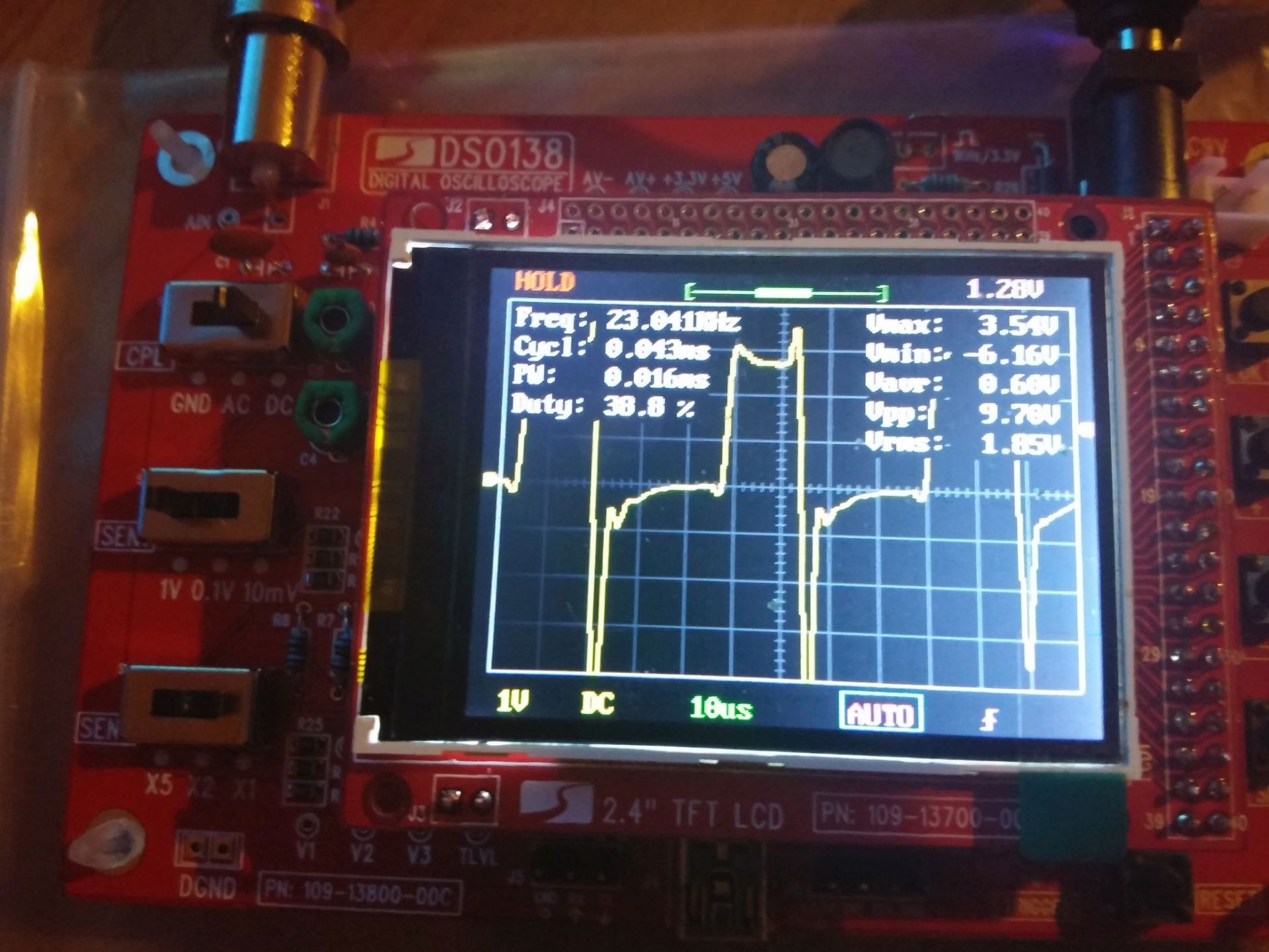

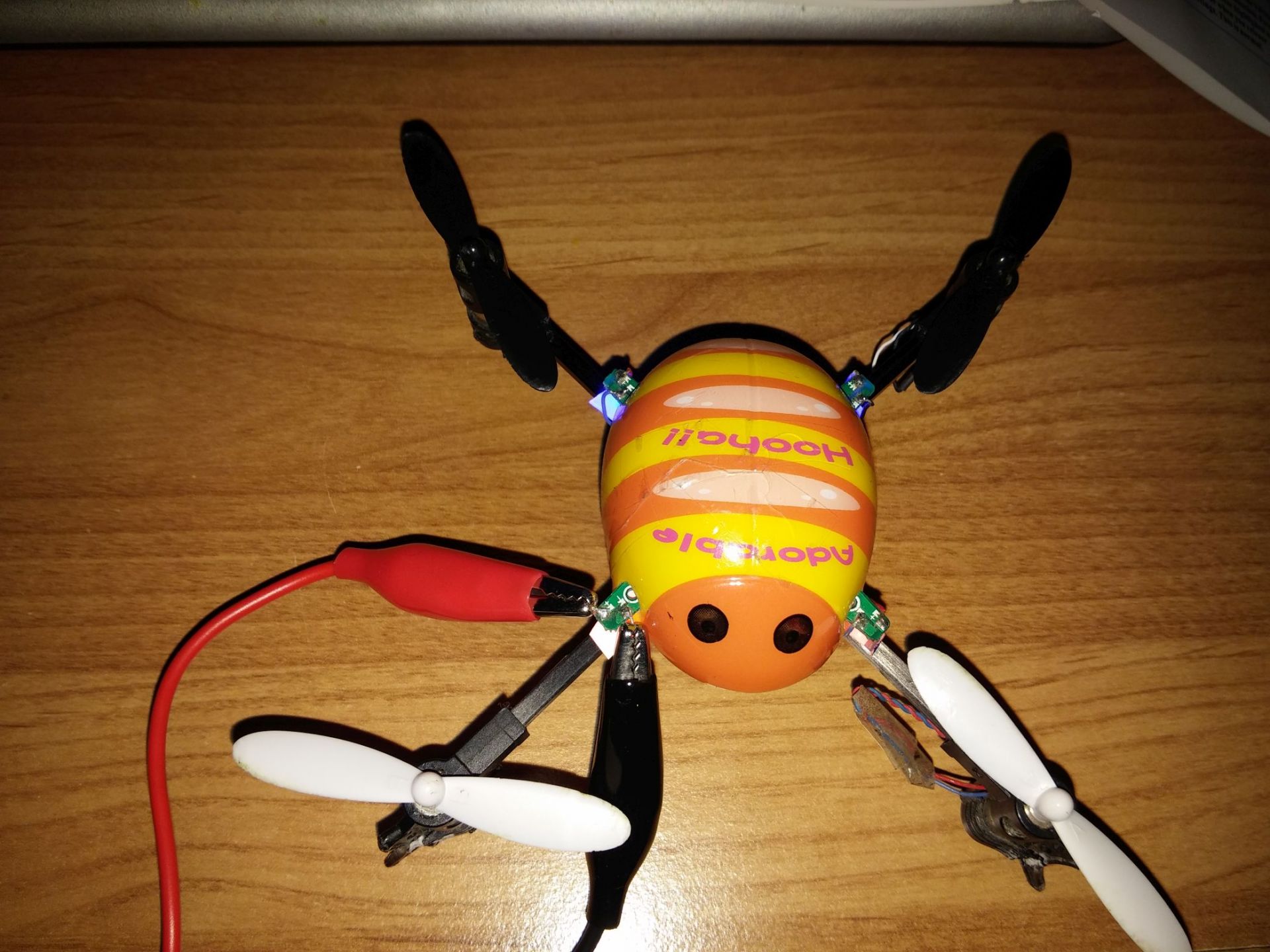

No, tegnap mertem egy kicsit a szkoppal, csak mennem kellett kulturalodni.
Alany H8 mini vezerlo (FCB) 0720-as motorokkal, akksi 150 mAh (ez volt keznel es tele)
Kb felgaznal igy nez ki a PWM menet. A frekvencia 23 kHz, amikor megnyomtam a hold-ot epp a 19 kHz villant fel. Mar mindegy.
Es itt azt lehet latni, miert nem szabad eroltetni a motort, amikor elakad. Ugyanis megfogtam a propellert, es ugy adagoltam a gazt. A negativ tuske kifut a meresi tartomanybol!
