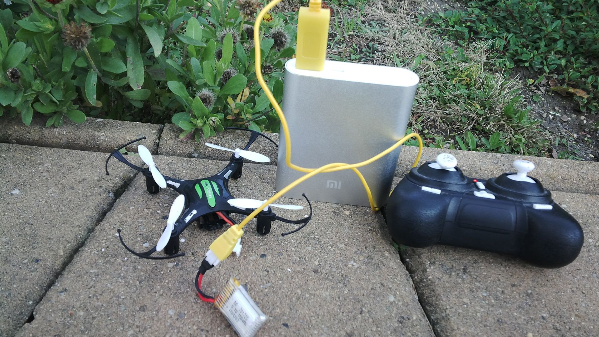

Hubsan X4 akku? A legtobben van toltoelektronika. Az ujabb X4-eknel a toltonek kinezo bigyusz meg csak egy egyszeru vezetek, hiaba vilagit. Mindent az akku szabalyoz. Vannak nagyon olcso akkuk toltoelektronika nelkul, ezeket ilyen toltovel nem szabad tolteni.
Aram. A jobb, kisebb akkuk tipikusan 2-5C-vel tolthetok. A h8 mini 150mAh akkujait 600 mA-ral toltom, a 300mAh ladybird akkukat meg majd 1 A-ral. Persze ezzel roviditem az akku elttartamat. Az idealis 1C korul van.
Persze ezt felugyelet mellett egy femdobozban, egheto anyagtol messze. Nagyobb akkut nem mernek 2C-nel gyorsabban tolteni.
A CX-10 100mAh akkuja meg a toltes elejen siman bepuszil 500 mA-t. A vegen lemegy kb 100 mA-ra.
Az 5V eloallitasra gyari mobil ill. tablettoltoket hasznalok pl. LG G3 2A toltojet.Egy eleg jo leiras a batteryuniversity-n.
@ wyattthoearp - tobb toltokabelt? Mire fel? Mindent az akku szabalyoz. Most, hogy az akku cstlakozoja elott osztodik szet az aram vagy a toltoaljzatnal edesmindegy. Legfeljebb akkor, ha a tolto nem tudja a szukseges aramot leadni egy USB porton.
Az imax B6 meg tok bena 1C akku tolteshez. 2 modszert hasznalnak 1C akkukhoz:
1. minden akkut parhuzamosan egybe kotnek egy nagy akkut szimulalva. - ugyanott vagyunk mint a csudatoltokabeleknel.
2. 2-6 S akkut emulalva sorba kotve. Itt minden cellat lehet monitorozni. Viszont it elegge bolognai spagettive tud valni a bekotes, ha nem akarsz kulon toltokabelt 2,3 etc. akku egyszerre toltesehez. -

Elolvastam a teszted, illetve ezt is szerintem ez is elég jó.
Nem mondom hogy mindent értettem, de a lényeg lejött, nem szabad olcsó kínai töltőt venni, ha félted az eszközeidet, amit rádugsz (erre később visszatérek).
Leírok egy példát a saját esetemből, hogy más is lássa a lényeget és a saját esetére le tudja vetíteni.
Az alaphelyzet ez volt: rádugtam a 380mah-os Hubsan X4 akkumulátort a laptopomra, 120 perc alatt töltődött fel (átlagban, 4 mérésből).Az akkumulátoron az alábbi adatok vannak:
Név: Hubsan
Kapacitás: 380mAh
Feszültség: 3.7V
Teljesítmény amivel tölteni lehet: 1.4Wh
+4K16 ez nem tudom miA teljesítményből kiszámolható hogy mekkora a C a charge rate a tölthetőség, szorozzuk össze a kapacitást a feszültséggel ez 1.4W vagyis 1C-s az akkumulátor.
Amit még tudunk, hogy a számítógépes USB port maximum leadható teljesítménye 550mA vagyis ha 380mA-val töltök egy 380mAh-s akkumulátort, akkor 1 óra alatt töltődik fel, ugyanez 550mA-val 41,45 perc kellene hogy legyen (ezt írja a gyári leírás is, pedig elvileg nem is lehetne ennyivel tölteni, vicces). Ez pont fele annak mint amit mértem, kb. 280 mA-val tölti a laptopom az akkumulátort, ezért nő meg a töltési idő 80 percre vagy fölé.
A cél, hogy ezt lecsökkentsük, VAGY egyszerre több akkumulátort feltöltsünk, hogy az adott több töltési időre több móka essen. Ehhez kezdtem el keresni USB adapteres töltőt, ami 220-as elosztóba dugható, ehhez találtam ezt
Vagyis, össze kell vetnünk a töltő paramétereit az 5 db akkumulátor töltéséhez szükséges energiával:
Feszültség: 5.3V (a Hubsan manual azt írja, hogy 5V +-0,5 V-os tápfeszültséggel kell tölteni)
Áramerősség: 3A (3.000 mA)
Teljesítmény: 15,9W maximum 20% rátartás 12,7WAz 5 db 3,7V-os akkumulátoromhoz 3,7*5,0,38 W teljesítmény kell, ez 7,03 vagyis a fenti tápegység gond nélkül fel tudja tölteni az 5 db akkumulátort 1 óra alatt, ha csak 380mAh-al tölti.
A probléma az, hogy honnan tudja a 3 dolláros töltő hogy mennyivel töltse az akksikat hiszen nincs benne elektronika, amin be tudjuk állítani... Tegyük fel, hogy ráküldi a max áramot, amit ki tud magából adni és az áram egyenlő arányban oszlik 5 fele, puff 600 mah-ot ráveret, az 1C-vel tölthető akksira. A minimum hogy melegedni fog, de lehet fel is puffad és kifúj, annyi az 5 akkumulátornak, ha szerencsénk van, akkor tűz nélkül.
Kerestem egy 10x ennyibe kerülő USB adaptert, pl ezt, ennél legalább feltünteti a leírás, hogy mekkora áramot ad ki, ha tölt, ebből lehet következtetni.
Azt nem tudom, hogy a Lion és a Lipo akkumulátorok töltése között van-e különbség, de ezek után már nem merem rádugni olcsó USB adapterre a cuccokat, KIVÉVE, hogy ha annyira olcsók, mint ezek (és ezzel vissza is kanyarodtunk a történet elejéhez), mert szabályozott körülmények között ki lehet próbálni, mi történik, mert költségben annyira kicsi.
Vélemény?

Ha 1 ora alatt akarsz feltolteni 4 db 380-as akksit akkor az 1,5 A-t jelent. Ha 3 A-t le tud adni, es a tolto is birja, akkor kb meglesz a 30 perc. De en nem hiszem, hogy az a kis akkutolto le tud adni 3 A-t. Meghat a kinai USB adatpterek adatait is szeretik kozmetikazni.

5 db 380mah-os Hubsan X4 akksit akarok tölteni, ezért vettem egy ilyen szettet.
Namost a Laptopom USB portja szabvány szerint 550mA-t tud leadni, ami nem túl sok és arra gondoltam, hogy átcserélem az egész hóbelevancot egy 220-as elosztóra, amit ki lehet húzni olyan helyre, ahol nincsen semmi éghető anyag, biztonsági okokból. Ahhoz viszont, hogy át tudjam tenni 220-as elosztóra a töltést a laptopról, kell valamilyen 220 to 5V adapter, ami bedugható elosztóba, ezért elkezdtem nézni, hogy milyen 220-as USB-s adapterek vannak és ezt találtam nagyon olcsón.
Gondolom jól tippelek hogy ez működni fog. A kérdés az, hogy ha 550mA-val 80 perc a töltés, akkor egy 3A-s átalakítóval mennyi, illetve hogyan hat ez az akkumulátor hőháztartására?

Más, kérdezném a népektől, akik már vettek ilyet, hogy 220V-s USB töltővel mennyire lehet tölteni a quadcopter akksikat? Nem akarom a laptopomról állandóan tölteni, főleg ha lesz majd több akkumulátor. Hubsan gépkönyv szerint 5v +-0,5V-s töltőkkel lehet tölteni. Ez pl jó lehet? link

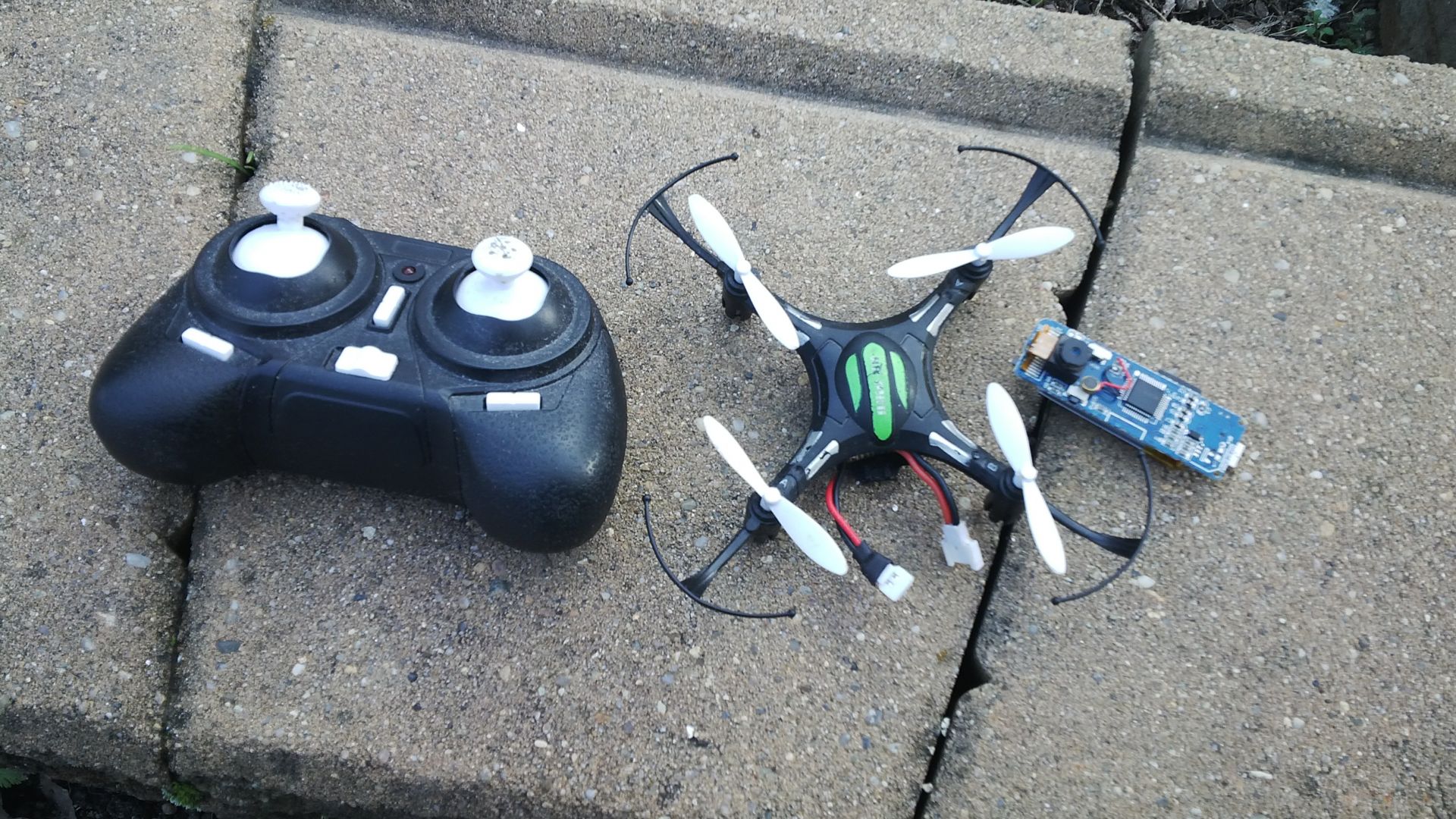

ezt gyorsan meg sikerült oldani. küldik az új h8minit. akkor most meg lehet próbálni visszaforrasztatni a kábelt valami ügyes kezű ismerőssel.
a másik még működő h8 mini, meg el sem indul. akksi rádug ,villog pittyeg, és még sem pörög fel a motor egyik se. mi lehet a hiba?
a hibás minire rádug az akksi motor felpörög. tehát az akksi jó.
Grrrr. agyfaszt kapok. :-) -

Mi a tapasztalat a repülési idő és a töltés kapcsán? Nekem a gyári 45-50 perc helyett 80 percig tölti a 380 mah-os akksit, ami azért elég nagy különbség, a repülési időt még nem mértem, de olyan 7-8 percre saccolom és nem kenem neki, csak a bútorokat próbálom elkerülni
