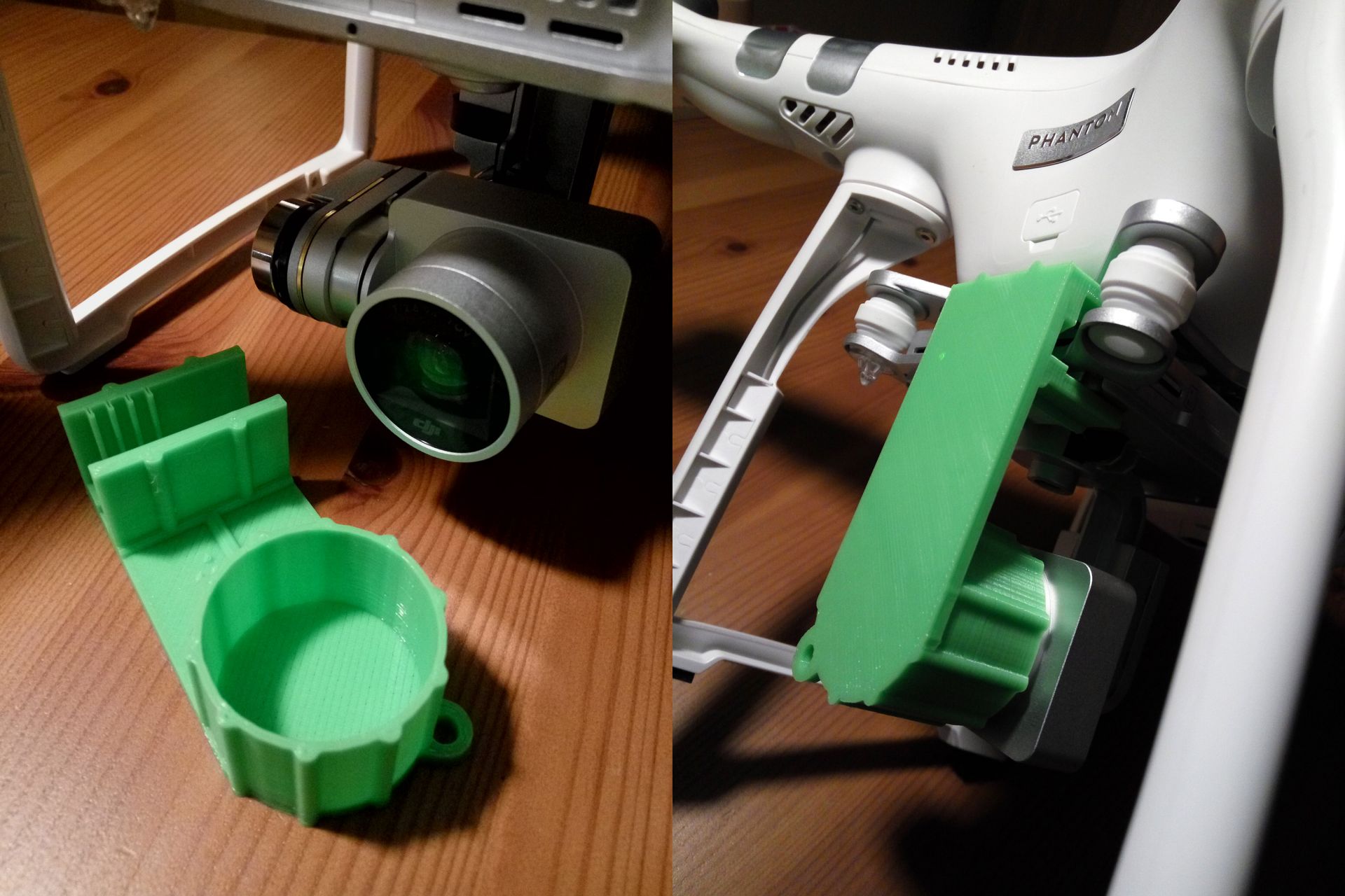

Sikerült akciósan hozzájutnom egy Phantom 3 Advanced-hez, de repülni még nem volt időm vele, így jobb híján firmware-t update-eltem a gépen, viszont a távirányítóra nem akart felmenni kártyáról (kártyaolvasóval), se pendrive-ról, úgyhogy azt telefonon keresztül (GO app) frissítettem, viszont ahhoz más verziószámú fw-t talált és telepített a program. Most azt mondja, hogy minden a legfrissebb, ez tehát elvileg sikerült, viszont az app elképesztően bugosnak tűnik (Android/CyanogenMod), a user interface villódzik időnként, a kamerakép sűrűn szétesik, és ami a legjobban zavar, hogy folyamatosan gyenge jelerősségre panaszkodik, pedig itt ülök mellette.
Amíg ezzel szórakoztam, kinyomtattam egy gimbal rögzítőt, sokkal jobb, mint a gyári megoldás. Innen.
