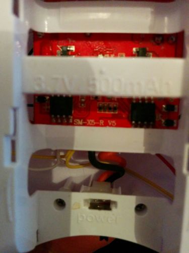

Srácok!
Fél éve a kislányom elrepítette az X5C kopterem. A mai napon visszakerült hozzám, egy bodzafán töltött majd 6 hónapot!
Van esély egy kis ügyeskedéssel, hogy életet leheljek bele?
A terv, hogy szétszedem és kitakarítom,olajozok stb... a panelek vajon túlélhették ezt a kis kalandot?
kimista
nekem is van aucha x5c
de enyemben nincs headless. legalábbis 10 méteren belül még nem jött össze.. x5c-be meg van headless, nem? vagy csak én nem tudtam aktiválni? bal felső gombra nekem High/Low funkcio van -
