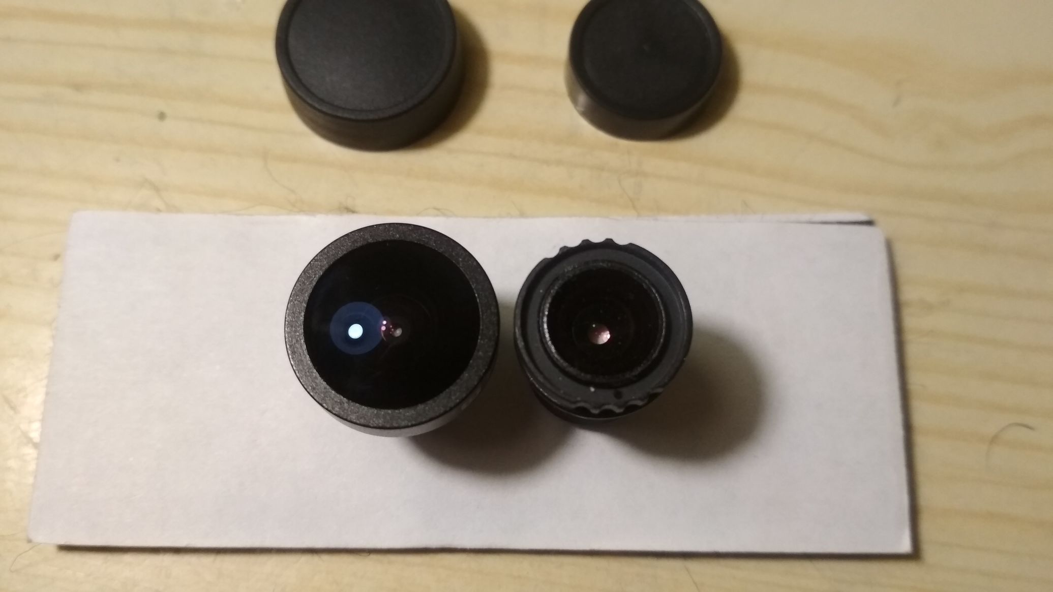

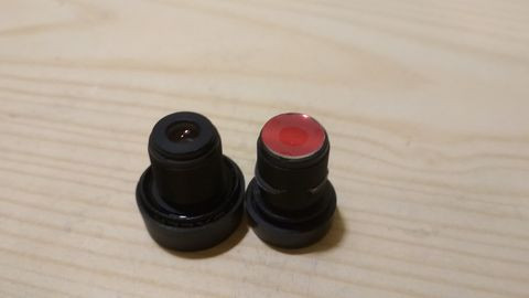

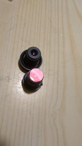

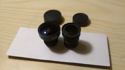

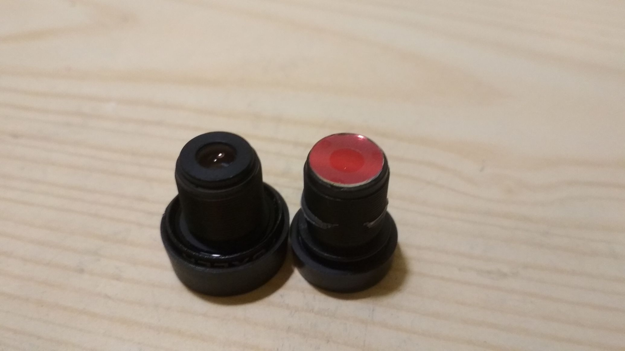

Rendben köszönöm szépen a megnyugtató választ.
Megvallom a Foxeer kamerába nem is néztem annyira bele hogy milyen a szenzor, meg a DVR felvevősbe sem nagyon.
A lencse hátulja meg így néz ki, baloldali a Foxeer és nem igen látok réteget rajta bárhogy forgatom.
Viszont szemből olyan lilásnak néz ki(hipermangán oldat szerű), csak nem igen tudtam úgy lefényképezni rendesen.
Egyébként másik oldalon [mutattam] a feltöltött videót, csak én nehezen tudom eldönteni hogy nyertem vagy sem a lencse kicserélésével.
(#47628) Allien: Neked is köszönöm, igen hasonló réteg van azokon a lencséken is amiket én vettem cserélgetni.

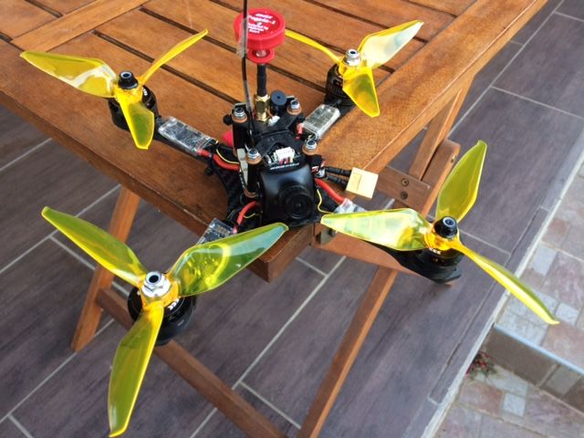

x220 berepülve délután. Hát nagyon gáz az a kamera és a váz és az adó...
G180 szobában berepülve. Sokkal jobban tetszik, mert minőségebi szerintem. Van benne gyári MW osd (az usb kábelt csak átdugom a másik csatiba és mehet az osd szerkesztés ha az fc kész) és szerintem úgy jó a váz is ahogy van nagyon masszívnak látom. Adtak hozzá hármas és kettes légcsavart is. Nagyon örülök hogy megvettem ez a kis gépet főleg ennyiért.
Még az antennából is egy jó pagodát 2-es M.B. adtak, szóval igényesnek tűnik a szerkezet, de majd elválik. -

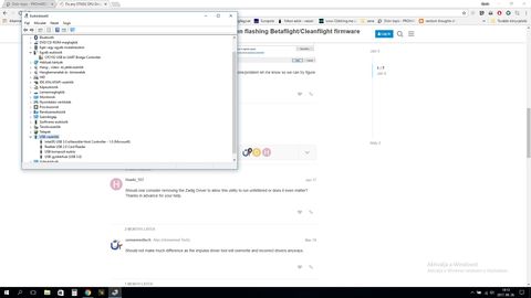

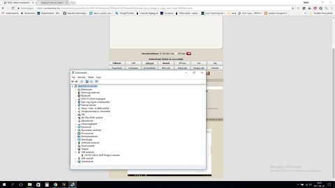

az én grasshopperemen vmi régebbi betaflight van, de látja a cleanflight is és a betaflight configurator is csak a CF-ből vmi régebbi kellett, de azt írta is hibaüziben.
meg ez a driver: CP210x USB to UART Bridge VCP Driver
