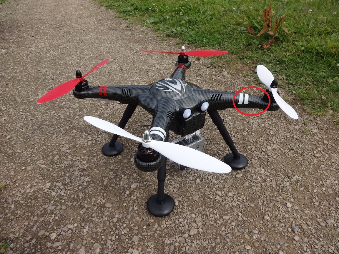

Viszont lenne egy "kis problémám" a géppel. Ma pakolásztam a polcon, arrébb raktam a gépet is, mikor feltűnt, hogy valami mintha kicsit csörögne benne az egyik motortól nem messze, körülbelül ezen a részen:
Végül a rácsoknál kipottyan belőle ez - ha jól tudom ez egy ellenállás(? - vagy inkább kondenzátor). Na most, vagy az ESC-ről (ennyit sikerült már kiderítenem, hogy az van ott azon a részen) esett le, vagy az összeszerelés során került bele valahogy, csak eddig nem vettem észre és most kiesett.
Próbálgattam a gépet propellerek nélkül, látszólag minden rendben van, mert szépen leáll és felpörög a motor amikor kell, de ez nem zárja ki, hogy tényleg valamelyik alkatrészről pottyant le az ellenállás/kondenzátor.Illetve már múltkor is figyeltem, hogy van egy pici furcsa hangja (legalábbis nekem) a gépnek, bár ez csak a műanyag rezonálása lehet szerintem, mert ha picit megfogom akkor nem "zúg" így.
Törve, csapódva nem volt a gép. Az egyik manuális felszállásnál kicsit megdőlt előre, de egyből megállítottam és a két első propelleren támaszkodva állt meg, de ettől biztos, hogy nem szabadna ilyennek történnie.
Mindenképpen írni fogok a Gearbest-nek, de egyelőre nem tudom merre felé vigyem a dolgot. Küldjem vissza és kérjem vissza a pénzt? Vagy kérjek tőlük ESC-t? (Viszont forrasztani nem nagyon tudok, illetve a gépet sem szívesen szedném még szét.)
