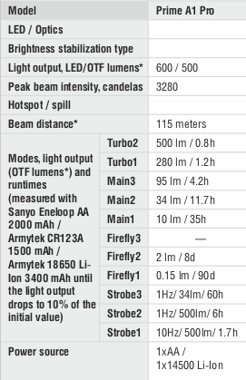

A ZL SC53w tudja a 300+ lm -t, jó hatásfokkal bír. Tesója a SC5w már 500 lm felett teljesít. Ezek kezelését szokni kell, és kicsit drágábbak is. De ezeknél olyan fokozatokat állítasz be ami neked tetszik, és olyan kapcsoláshoz, ami neked a legszimpatikusabb.
Az Armytek Prime A1 PRO szintén jó, picit gyengébb mint a ZL SC5w.

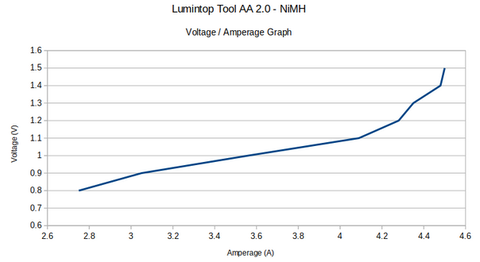

Lumintop TOOL AA 2.0 - már nem rendelkezik stabil kimenettel, így olcsóbb is lehet. Fényerejét csak 14500 -as akkuval tudja leadni.
