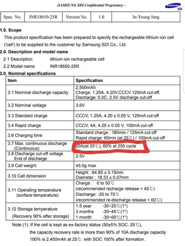

A samsung 25R akku 20A-es, mellesleg hiába használ drága Fluke műszert ha 1A fölött kábelekkel iszonyat ellenállást tesz bele a mérésbe. Ilyen lámpákat nagyon rövid és vastag kábel hurokkal és lakatfogóval kell mérni. Én lakatfogóval mérem az összeset.
De most mértem A GT minit 30Q akkuval vezetékkel multiméterrel 4A
Lakatfogóval ugyanazzal az akksival 6.22A
Közben lument is mértem mindkét esetben. Amikor a hosszú vezetékes multi benne van a körben 1016 lumen volt.
Lakatfogóval 1310.
A saját kupakjával a lámpa 1300-at tudott tehát a lakatfogós mérés van közelebb sokkal a valós értékekhez.Aki kevesli az max lument csak megjegyzem nekem most dedómolt samsung led van benne ami miatt kicsit kevesebb.

Ezen az oldalon Samsung INR18650 25R-el tesztelték, ami szintén 10A-es.
Másrészt turbo módban 3,4 A-t mértek. Akkor most hogy van ez ? Zozz 5-6 A-ről beszél, a lámpa táblázatában is annyi szerepel. -

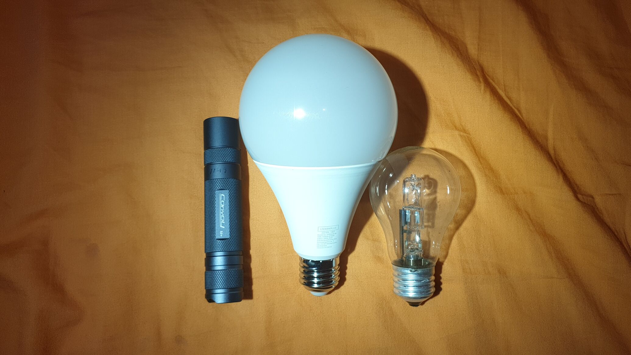

Bocs ha Off. Lidlben Livarnolux E27 ledes izzó kapható 1499 Ft-ért 1400 és 1600 lumenes változatban. Mindkettő 97 CRI 2700K és PWM mentes. Nem bántóan meleg és mérési próbálkozásaim alapján tudják is azt a fényerőt. Én vettem tegnap 2-t majd ma még 2-t mert nagyon megtetszett.
Méret összehasonlító 1600 lumenes hagyományos E27 izzóval és S2+-al.
