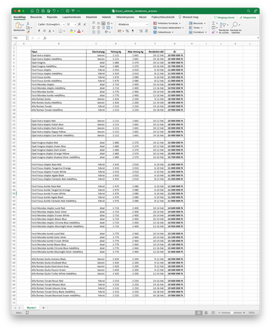

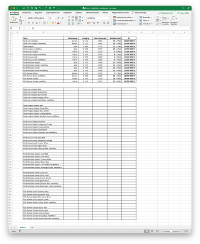

Van egy kb. 1.500 soros árlistám, amihez tényleges kb. 4.500 termék tartozik. Sajnos nem tételes, így csak a fő paramétereket adták meg. Az egyszerűség kedvéért autós példával szemléltetem... Márka, típus és hogy metálfény, vagy sem.
Megoldható, hogy soronként valamilyen módon egyben be legyen árazva minden termék, amire az ár érvényes?
Ez az alapállapot, felül az árlista, alul pedig a termékek, amelyeket soronként be kell árazni a meglévő kiegészítő adatokkal együtt.
Ez pedig már a kívánt állapot, amikor a fentiek alapján be van árazva minden termék.Mit javasoltok? Ha valaki ebben tud komolyan segíteni, akkor azt természetesen nem ingyen kérem.
Lacpac

. Amiket beszúrtam táblákat, azok külön-külön fülön vannak és ezeket szeretném egy táblázatban látni.
