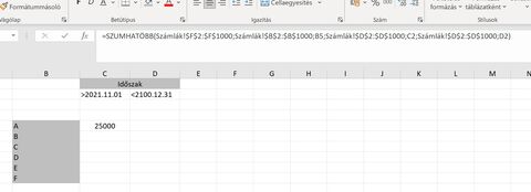

mdk01
Sziasztok, van arra mód, hogy a fenti dátum cellákból elhagyjam a relációs jelet és beépítsem a függvénybe?
Először próbáltam függvényen belül >=C2 és <=D7 de idézőjelbe rakta és akkor neten találtam ezt a jelenlegi megoldást ami működik, de nem "hülyebiztos" és nem szép.
Függvényt nem találtam rá.
Makróval nem próbálkoznék annyira nem lényeges.
Köszönöm
