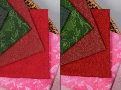

És tudod hogy nézett ki eredetileg az a piros szalvéta?
Mert ezzel együtt is a Nikon sokkal közelebb van ám a valósághoz.Ismerem jó a Fuji Jpeg motorját. Rengeteg jó tulajdonsága mellett hajlamos a pirosakat szénné zaj szűrni akár már alap iso-n is.
Itt van ez a képpár iso200-on is:
Na itt a D600-as képen nagyjából olyan a szalvéta, mint a valóságban. Ehhez képest iso6400-on egyik se tökéletes, de az FF Nikon még mindig közelebb van a valósághoz.
De visszatérve az iso6400-as képpárhoz, a pixelkukkolást elkerülendő leméreteztem a képeket 6Mp-es felbontásra és így egymás mellé tettem cropokat.
Így talán jobban átjön az amiről beszélek.
Mondjuk ha szerinted itt is a baloldali veri a jobb oldalit akkor azt hiszem nincs nagyon miről beszélnünk.
