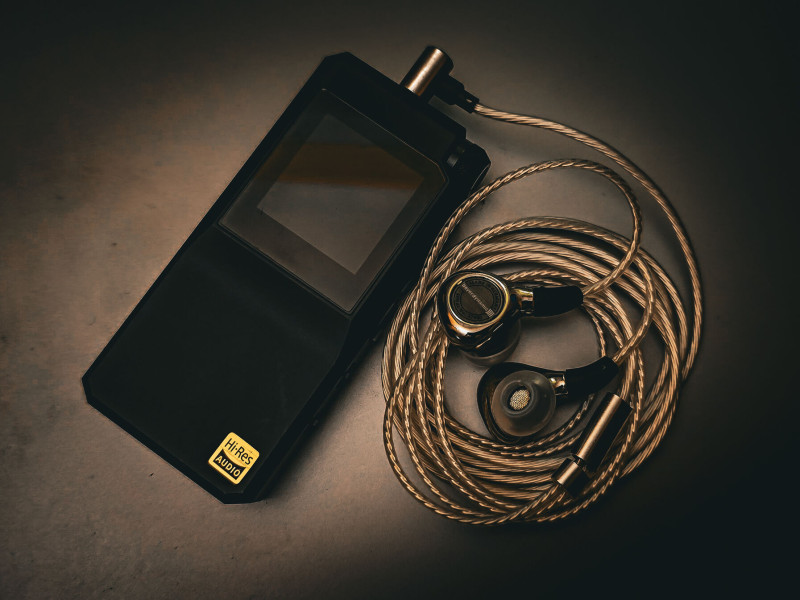

Mérnök az pont vagyok. Aztán itt van a táskámban 450$-nyi kábel, összesen 2 darab. Mindkettő zenél, mindkettő nagyon tiszta germán réz, mégis két különböző világ, két különböző előadás. Más forrásokkal, más zenékkel adnak ki jó együttállást.
És mindkettő ég és föld egy papíron hasonló paramétereket mutató, de kínai alapanyagból készült draúthoz képest, ami hiába néz ki jobban, hiába kényelmesebb, puhább, jobb megfogni, jó ránézni, ha eltűnik az előadás átélhetősége, az érzelmi mélység, az emberi komponens a zenéből. Tud valami idegenül, közömbösen szólni, vagy épp berántani és hozzád, neked szólni pusztán egy kábelcserétől is, ha amúgy a forrás, és a végpont jó.A legbeszédesebb mérés az az, amikor végignézek mást ahogy 10 perc alatt átértékeli a saját, ismertnek vélt cuccait úgy, hogy kikerült egy fék a rendszeréből. Nem változik a zene, a forrás, az ember, csak egy áthidaló izé, és némi megélés, rálátás.

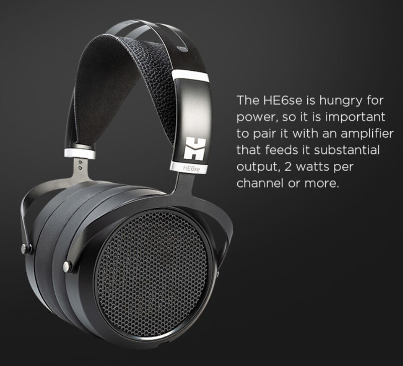

Nem mert egy Focal Spirit One S-t, Focal Listen-t, NAD Viso HP50-et kb. bármi jól hajt, csak esetleg a tónus nem lesz megfelelő. Azt, hogy melyik fejes mennyire nehezen hajtható csak megtippelni tudod a megadott paraméterek (impedancia, érzékenység) alapján.
stellaz: HiFiman HE6se-nél írják, hogy min. 2W teljesítményű fejhallgató erősítő ajánlott.

-NoVa-
Mert nem ennyiből áll egy fejes. Milyen vastag a driver, millyen merev az anyaga, milyen könnyű, vagy épp nehéz, síkmágnes nagy áramigénnyel, vagy N52/N55 erősebb ritkaföldfémmágneses cucc? Mennyire szabad a légáramlás, vagy épp folytott, még annak a csillapításfaktora sem elhanyagolható, és komolyan befolyásolja a meghajthatóságot. Sajnos semmi, de semmi nem pótolja a meghallgatást, néhány paraméterből max prekoncepcióid lehetnek.
bkercso
Ezúttal hallottad, amit ajánlasz? Vagy a fejest?
Amúgy meg ld. az #111389-et.
Arról nem beszélve, hogy ennek mennyi köze van a "könnyen hajthatósághoz" - amit már többször megbeszéltünk az elmúlt hónapban.Mely Beyereket hallottad?
Ha ajánlasz valamit, az alapján más vásárolhat, ezért mondom csak...
