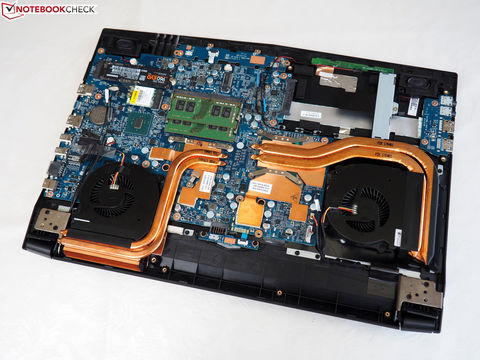

akkor kérdezhetek valamit még? ezt tényleg csak okulásként kérdezem , nem kötekedésből vagy hasonló, komolyan érdekel! Hová sorolnád az olyan gépeket amik , két-külön körös hűtéssel rendelkezel de nem vastagok?
ezek ilyenkor hová sorolhatóak az általad felsorolt sorrendben?
pl clevo n850hk1 , ennek a képen látható a hogy két külön köre van viszont a gép maga meg relatíve vékony...
nem kerestem róla tesztet vagy ilyesmi ,nem is akarom megvenni, csak érdekel az elvre mit mondasz

A teljesség igénye nélkül:
Ha kiválasztottál egy gépet akkor keress rá Google-ön a képek között úgy hogy az adott modell neve és "teardown"
Ha ez meg van, akkor az a legszerencsésebb ha a gép hűtése két körös és egymástól függetlenek:
De, ilyet nem fogsz kapni fél milla alatt.
Ami még jó, de már nem annyira az olyan, hogy; két körös de van egy-két közös hőcsöveik:
Aztán jönnek az agyon integrált vékonyított fosok (nekem is iylen van) Itt már majdnem mindegyik hőcső közös, de még mindig van külön ventije a procinak meg a videóchipnek is:
Ezekkel az a baj, hogy egymás után vannak felfűzve a chip-ek és egymást melegítik ha a hűtés nem működik elégségesen.
