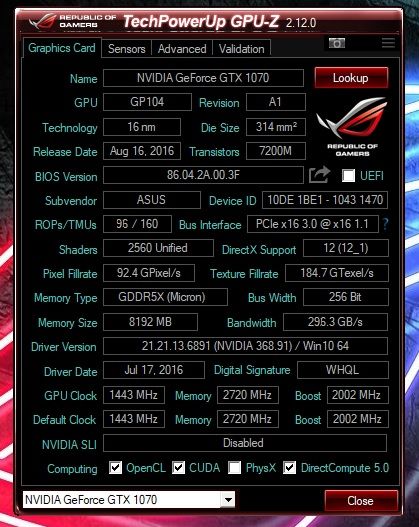

Ok, de a shaders 2560 unified. Az hogy van? Most már végképp nem vagyok képben.
A többi ok. Sőt olyan alacsony mint nálam. Nem értem.Meg állj szerzek neked igazi munkát. De az nálam lesz nem nálad.

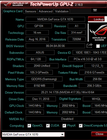

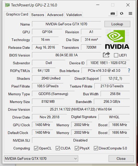

En mindenfele drivert probaltam mar es mind a 1070 mind a 1070MQ ugyanazokat (sajat magukhoz merve) az ertekeket hozza a tesztek alatt a hibahataron belul.
Muerte
Darth_Revan
#30909
Valami proof?
19200-at kizártnak tartom hogy alapórajelen menjen egy 1070,17-17,5k szerintem a teteje stock clock . -

Szerintem itt látszik leginkább 1070 vs 1070 közötti különbség ha visszább olvasol akkor gondolom feltünik majd hogy elég sok változat van,de gondolom neked ez nem ujdonság és szerintem it ez okozza a különbségeket,mint ahogy most kaptam is erre választ.
Teszteltem én a többivel is ott is ilyen arányok jöttek ki a garfikus résznél a cpunál meg ugye alacsonyabb hiszen ez mégiscsak egy 7700,de mint irtam egyszer én a tomb raiderben sem tapasztalatam azt mint mások ugyanazon felbontás alatt,enegem igazábol nem érdekelnek a tesztek de az 1070vs1070 téma az igen mivel az állitolagos 2-3 változat helyett már mint kederült jóval több van és itt nem az órajaelekre gondolok.mindenesetre mókás hogy mindenki plusszolgat de érdemes visszaolvasgatni a kommentjeiteket pár évre visszamenőleg
nem kell a rizsa jók azok a tesztek ha másra nem is semmire
