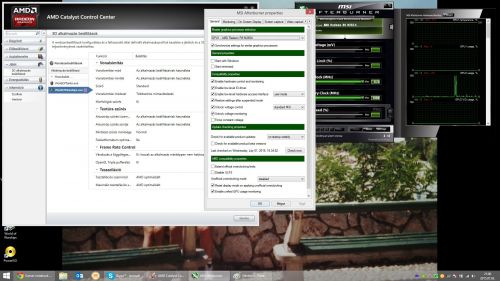

Tanácsodra megpróbáltam egy másik programot is (trixx, ez engedi a feszt emelni a gyári 1050-ről 1100 mv-ra, bár szerintem a gyári 1050-et is túllőtték). De ezzel a programmal is ugyan az a probléma.Nem hiszem, hogy a túlzott oc volna a hibaforrás, mert 5 mhz emelésre is ezt csinálja, és ezen néhány másodperc alatt a monitorozó programok sem látják a dedikált vga-t, tehát igp-re kapcsol a gép.
A ccc-ben hozzárendeltem az exéket a nagy teljesítményhez, de nem változtatott rajta.
Még újratelepítem a win-t a legújabb driverekkel, hogy ne a számtalanszor frissített driverek okozzák a gondot. (Remélem ezzel megoldódik a probléma.)
A monitorozóprogram alapórajelen szépen monitorozza a hardvereket, és nem csinál gondot.Még törpölök rajta, és meglátjuk mi lesz a vége.

A kártyádhoz nem találtam unlocked vbiost így feszemelés kizárva,az hogy tegyél fel köv.gen-es vbiost az sem jó ötlet mert lehet végzetes is,hiába csak átnevezés megy már 3 éve AMD vonalon elég egy kicsi fizikai különbség és a kártyának kapufa,persze lehet cserélni bios chipet de annyit már lehet nem ér az egész
Tulajdonképpen egy egyszerű órajel emeléssel dettó ugyan ott vagy.Annyi bőven elég amit alapfeszen tud a kártya,a memóriát nem is célszerű húzni csak 50-130MHz a magon ami még beleférhet esetleg ha jó a hűtés,de csodát nem kell várni attól sem mert hiába nő 20-szal a max FPS ha a min.csak 3-mal...Az igp-t nem tudod kikapcsolni,de CCC-ben az adott játékhoz be tudod állítani hogy kizárólag a dedikált vga-t használja a váltható grafikus teljesítménynél hozzá tudod rendelni a játék exe-jét nagy teljesítményre állítva és elvileg onnantól kezdve az igp kilőve.A fagyás sokmindentől lehet,akár túlzott OC,Monitorozó progi pl.AB összeakadás is így első tippre,nálam mikor 7970M cfx volt az akadozott az MSI AB-től is meg a HWiNFO-tól is játék közben.A hang dolgokra szerintem Lenovo-s topikokban hamarabb tudják a választ. -

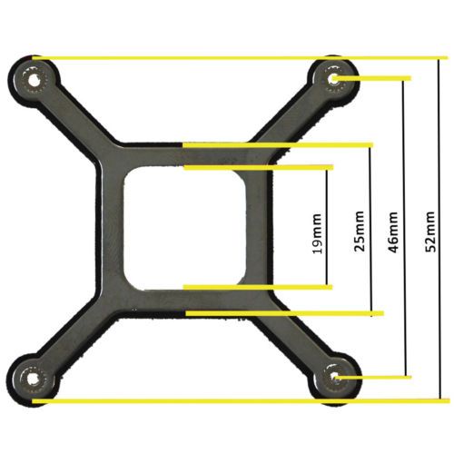

Mike...: Szerintem egy GTX260M x-bracketje nem biztos hogy jó 680M-hez
A belső négyzet átlója nagyon fontos hogy ugyanaz a méret legyen,mert ha hozzáér valamihez a kártyán alul akkor annak kuka lesz a vége.Konkrétan összezárhat ott dolgokat amit nem kéne
Ettől függetlenül a lábak hosszúak lesznek szerintem,ha az eredeti csavarokat használod,mert más a 680M kialakítása.
Nézd meg ez a méret-e:
Mike...
Bocs, félreérthetően írtam.
Az eredeti gtx260m kártya x-bracket-jét tettem rá, annak passzolnak a lábai hosszra.
A kártya alatt még talán annyi hely sincs hogy alátegyek thermal padokat, na talán annyi van. És akkor a háznak adná át a hőt.
Viszont egy a bökkenő, hogy pont a memóriák alatt van a gépház anyaga kiablakolva....tehát ez se működik. -

(Mester): Esetleg az AB-ben pipáld ki a disable ulp, és force....voltage beállítást. Az asztalimnál ettől folyton a maximális órajelen megy a kártya (laptopok esetében nem tudom mi az eredmény).Előre is köszönöm a segítséget!

Mike...
#5653
Hát az a lemez elég sok hőt lehúz azért...nem emlékszem már fejből hogy a 15x-nél pont alatta van-e a venti,de ha nincs rakhatsz alá thermal padokat is akár.Az eredeti 5mm-es lábhosszúság az x-bracketnél 100% hogy sok!,nem nézted meg hogy ráfekszik-e,szorítja-e rendesen a magot a hűtő mikor összeraktad?
Mike...

Leveszed és fordítasz 90°-kot rajta,vagy pedig ha úgy sem fér be akkor letöröd nemes egyszerűséggel
Arra figyelj majd oda hogy 1-1,2mm-t le kell kapni az x-bracket lábaiból mert ellenkező esetben lötyögni fog a heatsink a cuccon ami hőfokok tekintetében végzetes lehet a kártyára nézve
