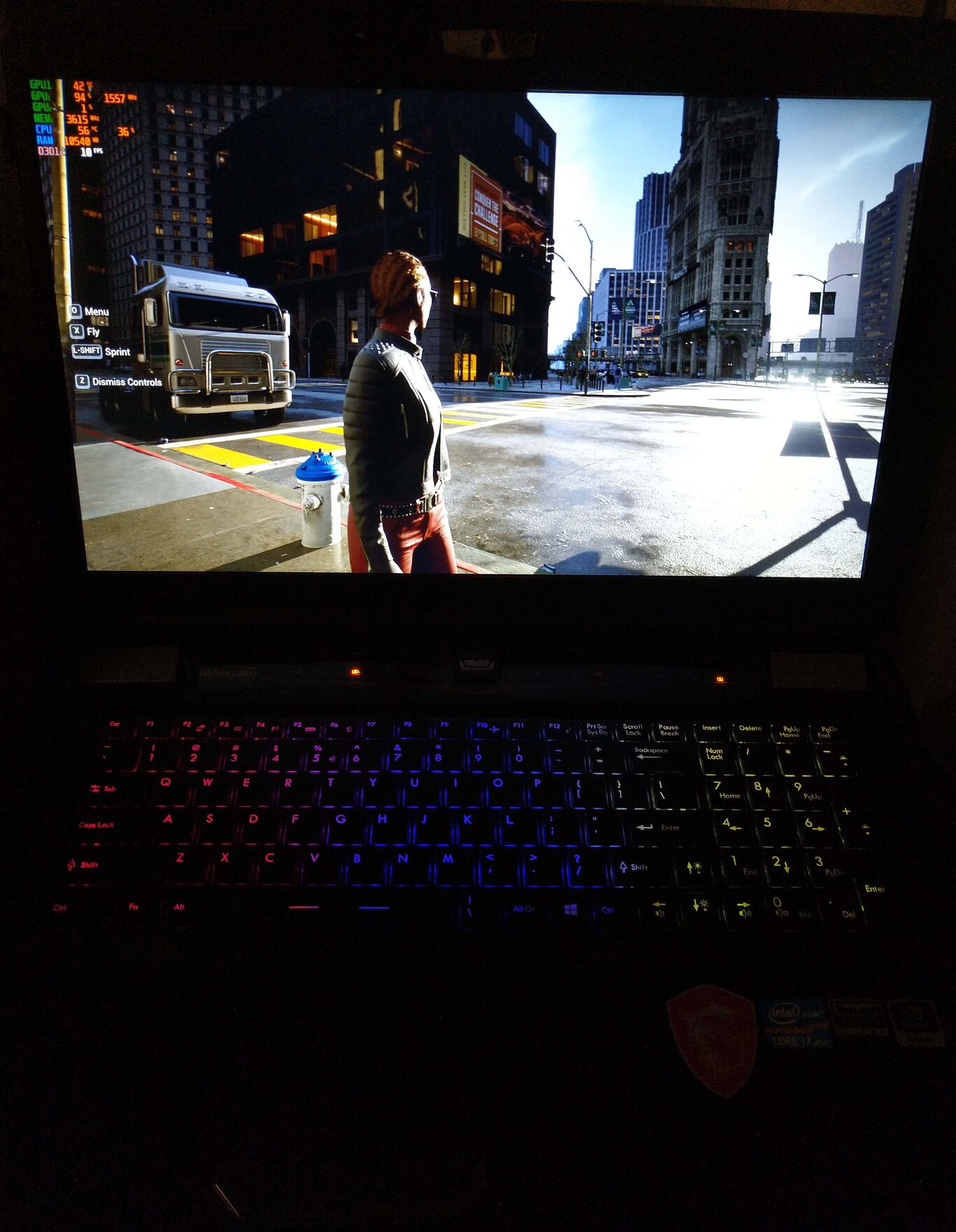

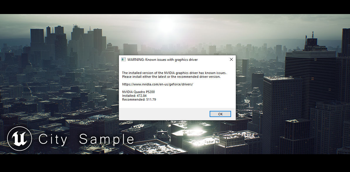

MaxxDamage
#77825

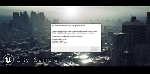

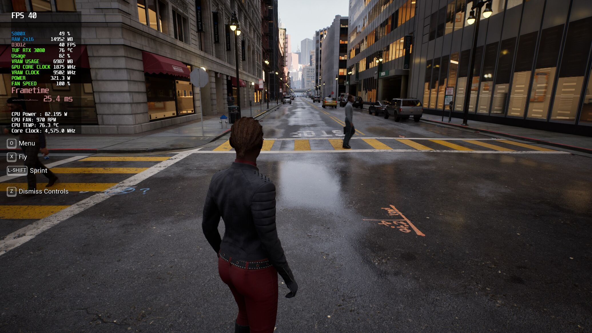

Összeraktam a fekete MSI lapost és megnéztem azzal is. Az még a régi driver módosítós idegőrlő történet. Ott más a driver a módosíthatóság miatt és nem is felelne meg mégis jó lett és talán adott neked némi segítséget. Ok és továbblép.....
Az eredmény pedig felejthetetlen. Valahogy reménykedtem a régi quadro tudásában,
hiába.(Quadro P5200)
Ja ami még meglepett mert talán bénáztam valamit itt volt audio hang.
Meg is nézem mi a helyzet a másiknál.
u: Ott is van.

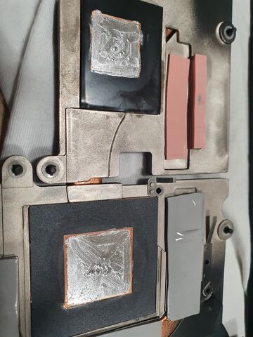

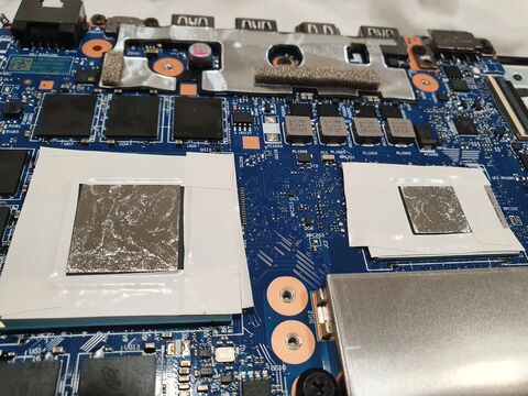

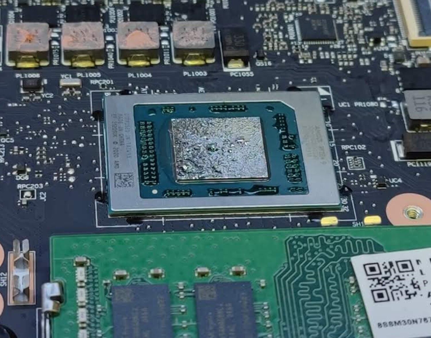

#77824
Kikerestem neked:
Kelleni fog; Galliumos, vagy Indiumos eutektikus hűtőközeg paszta, valami jófajta kerámia paszta a GPU-ra, izopropil alkohol, papírtörlő, amóniumkloridos paszta, mikroszálas törlőkendő, 2 db fültisztító, kapton szalag, szike, dremel filckoronggal vagy sok türelem, biztos kéz.... (ezek bőven többe lesznek, mint a munkadíjam)
GPU-ra NEM RAKUNK FOLYÉKONY FÉMET!!! csak akkor ha van optoszenzitív maszkolópasztád amit ráexponálsz
1, akku lehúz
2, gép szétszed (vagy fordítva)
3, hűtés levesz
4, papírtörlővel a nagyja hűtőpasztát távolítsd el mindenhonnét; GPU-CPU, kontakt felületek!
5, a maradékot izopropil alkohollal mosd le
6, a proci hűtésére vidd fel a ammóniumkloridos pasztából egy borsónyit
7, papírtörlővel polírozd fel, de vigyázz ne karcold össze, ez kb 3-4 perc kézzel
8, mosd le izopropillal
9, most egy gyufafejnyit rakj fel és polírozd tükörfényesre a mikroszálassal (ez kézzel, kb 10 perc)
10, mosd le az izopropillal
11, a procit maszkold le kapton szalaggal; jó ha van olyan széles amint a proci
12, vágd ki a kaptonon flipchip-et szikével, de meg ne sérüljön a procin a vastagréteg hordozó!!!
13, ha van szoknyája a kaptonnak, azt is vágd le szikével, de vigyázz, hogy se a vastagréteg hordozó, se a pcb nehogy megkarcolódjon!!!
14, mosd le a flipchip-et izopropilba mártott fültisztítóval és már ne érj hozzá,
15, mosd le a proci hűtését a fültsztító másik végével amit izopropilba mártottál és már ne érj hozzá
15 és fél, innét két út van; vagy fotószenzitív lakkal dolgozol vagy kapton szalaggal. Ha szalag akkor folytasd, ha lakkozod, akkor ugorj a 22.-re!
16, nyomj ki egy kb 2-3 mm átmérőjűt a folyékony fém pasztából a proci flipchipre, ez függ a flipchip méretétől
17, kezdd el a tiszta fültisztítóval elkenni, ne ilyedj meg nagyon nehezen indul meg
18, most jön a neheze, a flipchip-en ha annyi van, hogy nem hártyás a folyékony fém réteg, akkor a fültisztítóval kezd el áthordani a hűtésre, ez rohadt türelem játék. Addig kell elegyengetned a két réteget amíg azok hártyás réteget nem képviselnek mindkét felületen.
19, most mehet a kerámia paszta a GPU-ra, igény szerint elkenve
20, mehet vissza a hűtés, de baromi fontos; nem billenhet meg!!
21, vissza a lefogató csavarok
22, egy tű segítségével vidd fel a fotószenzitív lakkot a procin lévő szerviz érintkezőkre (Intelnél) vagy a szuperkapacitorokra (AMD-nél)
23, exponáld fel UV fénnyel a lakkot (5 perc)
24, hagyd megszáradni (5 perc)
25, ugrás a 16-ra
Ha jól csináltad, így néz egy AMD-n a lakkozás és a felmaszírozott Indium:
Mégegyszer: GPU-ra NEM RAKUNK FOLYÉKONY FÉMET!!! csak akkor ha van optoszenzitív maszkolópasztád amit ráexponálsz
Szóval ilyen rohadt egyszerű

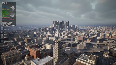

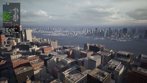

echterion
#77813
Szerintem ez teljesen belefér; 145W-os a 3080 benne, amit még pluszban 16GB ram fűt.
Elmúltak már a szép area51-es idők, mikor 50-60%-os ventilátorral duruzsolva volt lehűtve a 200W-s RTX2080
Majd az új vapor chamber-es m17r3-ad halk lesz, ott rendes hűtése lesz a 10750-nek!

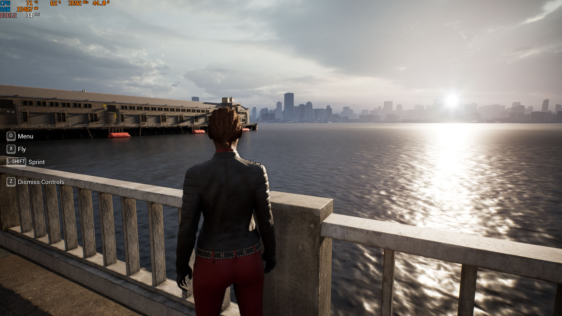

#77812

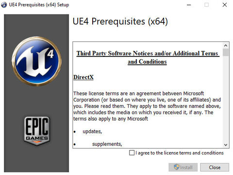

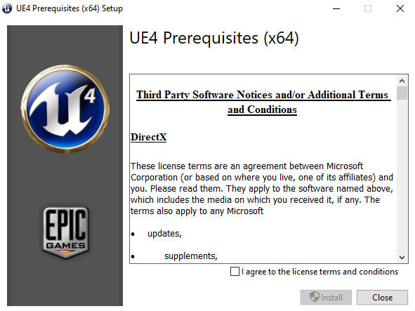

Két forrásból szedtem le én nem foglalkozom ue5-ös valamikkel.
Egyik sem volt torrent file. -
Azt töltöttem le én is, igen.
Azt az Unreal szoftverfejlesztős csomagot nem ismerem, de majd lehet rákeresek.
Epic Games Launcher nálam alap, mert millió Game(m) van ott, és RockStar, Steam, Origin, GoG, Origin, stb.. (kliens) is van a gépen. -
Tök unalom az egész pár perc után.
Van egy hangulata, hatalmas terek, épületek, az összhatás az eddigi legjobb ebben a városi közegben, simán veri még a Cyberpunk 2077 monumentális metropolisz feeling érzést is nálam, mert az a szín amit ad van a legközelebb a jelen valósághoz érdekes annak ellenére hogy sok minden pl ncp-k nincsenek elég jól kidolgozva. Mintha a levegő is be lenne fogva. -

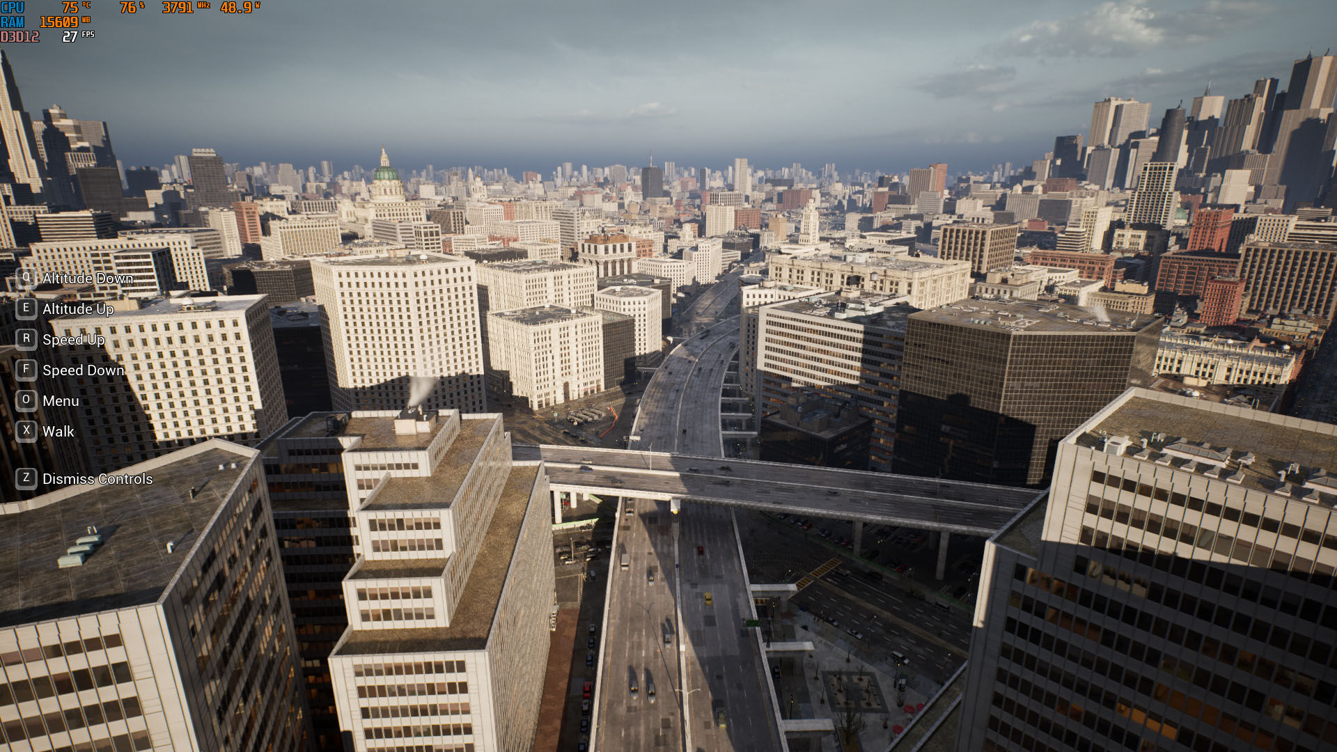

MaxxDamage
#77797
Te vagy a második...nem értem miért mikor a te hardvered még erősebb is, a vga nálad meg kb ott van. Mint észrevettem a vga fogyasztás nem akar csúcsra menni, ugyanakkor a cpu kérdésnél meg arról kellene beszélni nálam hogy indul el egyáltalán.
Az a helyzet hogy tegnap - mivel korábban jött a telómra egy üzenet - rákerestem erre a dologra és feltelepítettem egy 60GB valamilyen szoftverfejlesztős csomagot Unreal Engine 5 címen, kint van a widget is....lehet mindjárt le is veszem, de már most inkább hagyom, nem értek hozzá, csak még előtte az Epic Games Launcher is felment, regisztráltam. Viszont nem tudtam megtalálni, feltenni, főleg nem felhőből a demót. Ha nincs echterion a bekészített linkjével akkor nincs semmi. Nem tudok angolul ezért a chrome-ban fordítgattam és amit ezzel kapcsolatban írtak azt mind el kezdtem feltelepíteni.
Az a fotó amit belinkeltél ismerős, de semmi köze az indításhoz. A sikert a fenti linken és nálam torrenten bejelentkező és letöltött 18,1GB (MatrixAwakensDemoPC) mappában található indító fájl adta. Telepíts fel egy torrent klienst és le fogod tudni szedni.
Hogy nekem mekkora mákom van már megint.
Megkérem KillHates mestert segítsen a topik tagjainak ebben a kérdésben.
