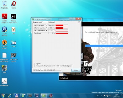

Valamit csak jelent ha 1fokot esik ,és még a venti is lassabban forog,egyébként az NVIdia sytem toolssal le lehet venni 191MHzig,és be lehet úgy is állítani hogy úgy induljon a gép,ha meg kell az erő akkor két kattintással vissza lehet állítani gyári órajelre.
Egyébként fura hogy pl az Undercover max graf-on is csak kb5 FPS-sel ment kevesebbet 191MHzen mint 765ön.
(mondjuk szar egy játék az biztos...) -

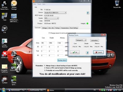

Mérés nélkül egyszerűen úgy nézed meg hogy a hőmérsékletét figyeled,ha levett órajelekkel alacsonyabb akkor kevesebbet is fogyaszt.Egyébként van már hozzá BIOS is az mvktech.neten ami 300/100ra és 1V core fesz-re szabályoz vissza 2D-ben.Én ezt még lentebb vettem NiBiTor-ral 250/100 0.95V-ra,és így csak 31 fokos netezésnél,szemben az eddigi negyven valamennyivel.

Csinálj egy boot floppyt vagy pendriveot,rakd rá az NVFLASH-t(a legújabbat mert a régebbivel nem megy)és a módosított biost,(érdemes a régit is rárakni,jól jöhet ha valami gond van)
Indítsd a gépet a boot cuccról és írd be:
NVFLASH -4 -5 -6 -y C:\(módosított bios név).rom -

Abban különbözik hogy 2dben 300/600/100as órajelre és 1Vos GPU feszre áll vissza.
Az új bios nem segít sokat szerintem,de egy kis feszemelés már annál inkább,én levettem a feszt 40mVal (1,15ről 1,11re)és már csak 680MHz körül volt stabil.lehet +40mVal a jelenlegi tuningra is rá lehetne dobni ugyanennyit.Ez csak találgatás,amíg Codegen tápom van ki nem próbálom az biztos.

Az érdekes mert nekem meg 771/1836 az alap.
Előbb GPU-z val mentsd le a saját BIOSát a karinak,tedd el jó helyre,azt töltsd be a NiBiTor-ba és nézd meg hogy a Product-nál mit ír.Nálam 080722,ha ilyen a tied is akkor belinkelem hogy melyiket szedtem le de ha más akkor egy másik BIOS kell hozzá. -

Nem tud valaki olyan programot amivel lehetne állítani a videókártya feszültségén?
Nem tuningolni akarok,hanem éppen ellenkezőleg.
Jelenleg is úgy megy a kártya hogy 2Dben 191/454/350re (GPU/Shader/Mem) veszi vissza magát,de még így is nagyon sokat zabál a gép.(130W)Így egy kis fesz. leszabályzás jót tenne a fogyasztásnak szerintem. -

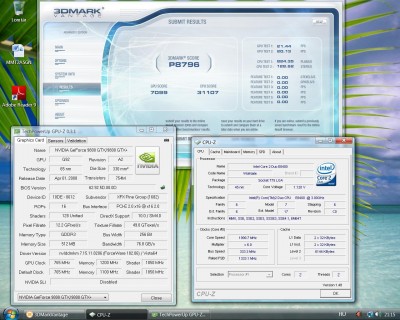

Nah megvan az új proci ami már passzol a GTX+hoz:
Itt a régi (AMD) szarrá húzvaItt pedig az Intel alapon
Mindkét esetben a videókártya RAMja 1200on ment,mást nem piszkáltam meg,még a Vistát se telepítettem újra
