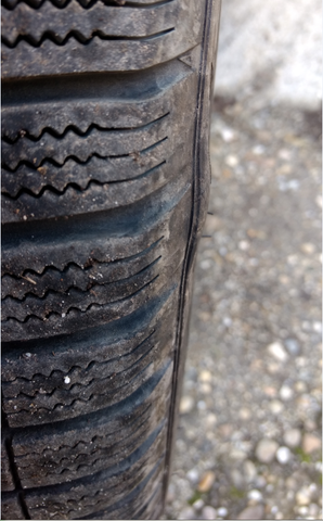

Na, ma a szerelo csavo megkerdezte, hogy minek vettem ket uj gumit, amikor csak az egyik puposodott fel
Reggie0
Ki lett centrírozva, azt jólvan.
Na pont ez az amit mondtam

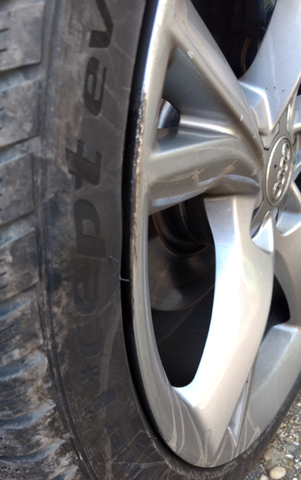

Nekem pl. a teli murvas utak siman megcseszik a fenyezest a felnin, igaz a kasztnin is, emiatt szezononkent fenyezni kell, mert ugyan ezek az utak sozva is vannak rendesen.
Nekem 255/35-el meg nem volt olyan szezonom, hogy ne erte volna katyu a felnit, igaz sokat is megyek, pedig gyari felnijeim vannak. Sot, altalaban a legtobb felni hullamos az itthoni autokon, csak leszarja mindenki, itthon nincsen kulturaja a karbantartasnak. A gumis meg se nezi magaban a felnit, felcseszi ra a gumit es utana centiroz, ami a kisebb hibakat szepen elfedi.
Nagyon nagy katyu utan pedig elviszem a festest is lemaratni, hogy a repedeseket rendesen lehet ellenorizni, mert egy kezdodo hajszalrepedes nem latszik a festegreteg alatt.
