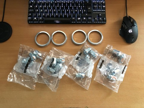

A német webshop, ahonnan a felniket rendeltem, útnak indított egy másik csomagot is pár nappal később. Lehet, hogy pont tehermentesítő lesz benne, mert meg kellett adnom rendelésnél az autó típusát. A nyomkövetés szerint már BP-n van az is, holnap-holnapután ideér Mosonmagyaróvárra.

Megkaptam a felniket, a napokban fel fogom próbálni őket. Kérdés: most is alufelni van fenn, nagy eséllyel jók lesznek azok a csavarok, amik vannak?

A többség úgy is tudja már, hogy mit hajtok, de azért leírom.
2006-os Honda Jazz-hez szeretnék új felniket vásárolni a gyári 185/55R15-ös gumiméret megtartásával. A kinézett típus az OZ Superturismo GT lenne, 6.5x15-ös méretben létezik 37-es és 43-es ET-vel is. Szerintetek melyik lenne a jobb? A gyári 6x15-ös és ET53.
