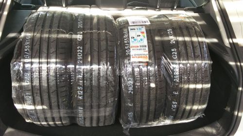

Más téma. Kinéztem 3 gumit. Szerintetek melyik lenne a nyerő:
Dunlop Sport BluResponse 205/55 R16 91V
Hankook Ventus Prime 3 K125 205/55 R16 91H
Falken Ziex ZE914 Ecorun 205/55 R16 91V felnivédős (MFS)Elképzelhető, hogy tényleg jobb lehet a Dunlop gördülési ellenállása?

#11698
Hát ezt azok mondták akik ténylegesen gyártják a gumit.
A másik, meg mindenki azt mondta, ne nagyon akarjak ilyen dolgozói kedvezményes gumit venni, mert az egyszerű alkalmazottak csak a rosszabbul sikerültek közül válogathatnak. Sajnos felső vezető ismerősöm meg nincs
Egyébként ez a gyár csinál a Porsche-nak is nagyon komoly prémium gumit sőt még a VW konszernnek is sokat exportálnak.
De azért az hozzá kell tenni, hogy nem minden gumi rosszabb. Csak nagyobb a minőségi szórás
Ennek ellenére még lehet egy Ventus Prime 2 megy a kocsira.
