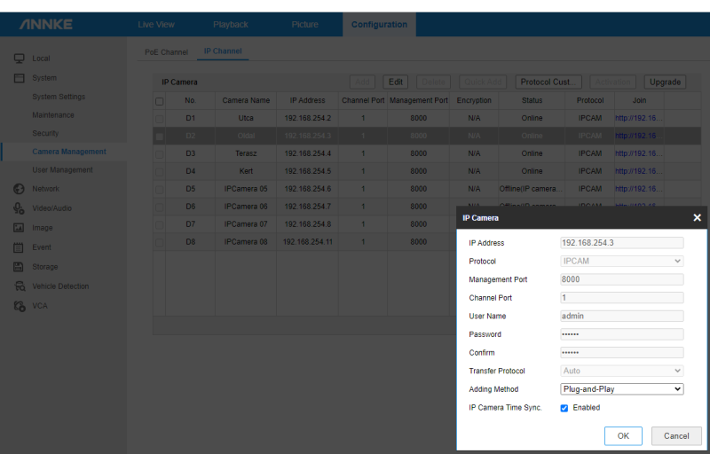

Blackmate
Igaz, ANNKE, de van "némi" hasonlóság
és hátha segít:
Configuration > System > Camera Management > IP Channel fül.
Válaszd ki a kívánt kamera sorát (ne foglalkozz vele, hogy szürke) és katt az Edit gombra.
A felugró ablakban az "Adding Method"-ot váltsd át Plug-and-Play-ről Manual-ra és máris tudod szerkeszteni a User Name / Password-öt.
bigrock
Azért nem látod a hálózaton SADP-vel a kamerákat, mert az NVR a saját DHCP pool-jából ad IP címet és nem támogatja a multicast címzést. Lehet, hogy érdemes volna resetelni a kamerákat és újra felvenni a rögzítőbe. Vagy ha van lehetőség, egyenként beállítani ugyanazt az IP tartományt, jelszót stb.. mint rögzítőé és utána megpróbálni felvenni őket.

bigrock
Az egyszerűbbeken sehogy. A pro verzióknál lehet, de ott is csak a rögzítőről direkt, tehát nem webes eléréssel.
Configuration → Camera → IP Camera
Szerk: ha úgy értetted, hogy a kamerában beállított jelszó módosult és azt akarod az NVR-ben beállítani, akkor: System→ Camera Settings → Modify -
