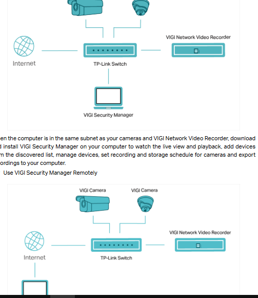

Na most, mivel LAN2-n van, ezért nem tud kapcsolódni a cloud-hoz, vagyis nem látja a telefonos app. Az otthoni hálózaton lévő másik pc sem tud kapcsolódni hozzá.
Ezek szerint csak az lesz a megoldás, hogy a switch-et a modembe kell dugni, ki kell hagynom a LAN2 portot.

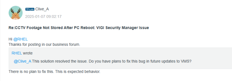

Kijelentkezve meg simán ment minden, LAN2-n vannak, ahogy azt akartam eredetileg is.De, pont ezaz, hogy win rebootnál automatán indul a VSM, de a kamerák offlineban maradnak, míg meg nem nyitom és rá nem nézek. Nem kell kattintani semmire, akkor már megy minden magától.

Namost a kamerák nem csatlakoztam fel maguktól. Meg kellett nyitnom a VIGI programot, hogy ez megtörténjen. Mármint a program nyilván elindul magától, de a kamerák offline voltak. Ez se jó így. -

Segítséget kérek, mert nem tudom működésre bírni az IP rendszeremet.
3db VIGI C350 és 1db VIGI C250 kamera.
TPlink poe switch, ez csatlakozik egy PC második LAN portjához (PCIe kártyás).A kamerákat elérem böngészőből, képet is adnak, de csak azon a pc-n amihez csatlakozik a switch. A hálózaton nem jelennek meg. A pc-re telepített VIGI security manager látja őket, de nem tud kapcsolódni hozzájuk.
LAN1 porton csatlakozik a PC a netre.
LAN2 fix IP címe: 192.168.100.10
Kamerák IP címe: 192.168.100.101, 102, 103, 104Mi a megoldás?
