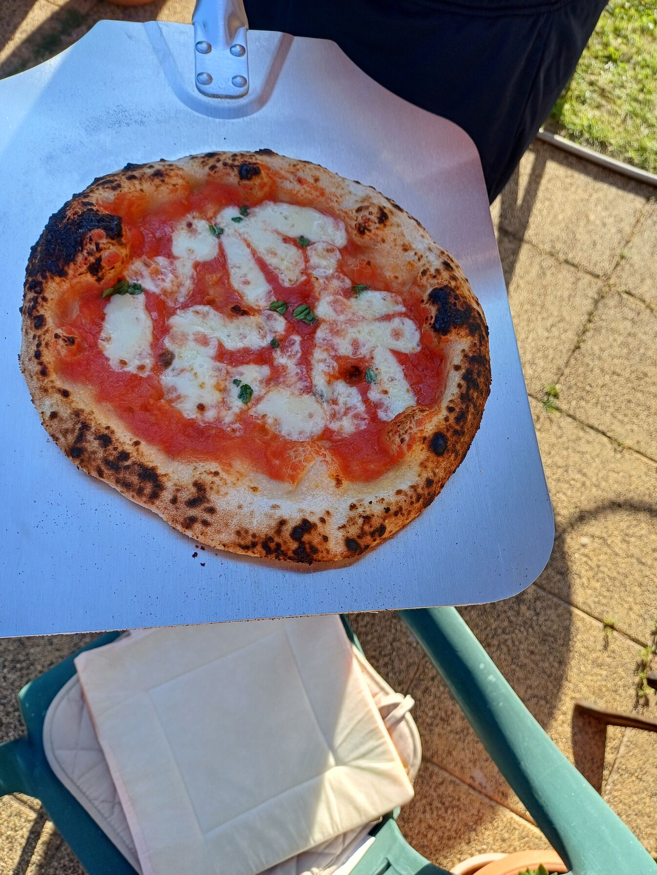

Cozze első sütés.
Fejből ment a tészta nem is lett akkor pereme. Pár dolgot korrigálok még. De itthon nem eszik annyira a szélét, igy nem is fogok sűrűn abroncsot gyártani.
Bandus99
62-63% hidró lett a vége? Vagy ennyi volt amit a videóban ajánlottak?
Nekem a 40 perc dagasztás borzasztóan soknak tűnik, habár nem ismerem a kenyérsütő dagasztási képességét. Ha tévednék, ami simán lehet, mert én is még tanulok, akkor többiek kijavítanak.
habár én nem ezt az eljárást csinálom, de jónak tűnik kezdésnek, elég részletesen magyaráz. FaceBook link:

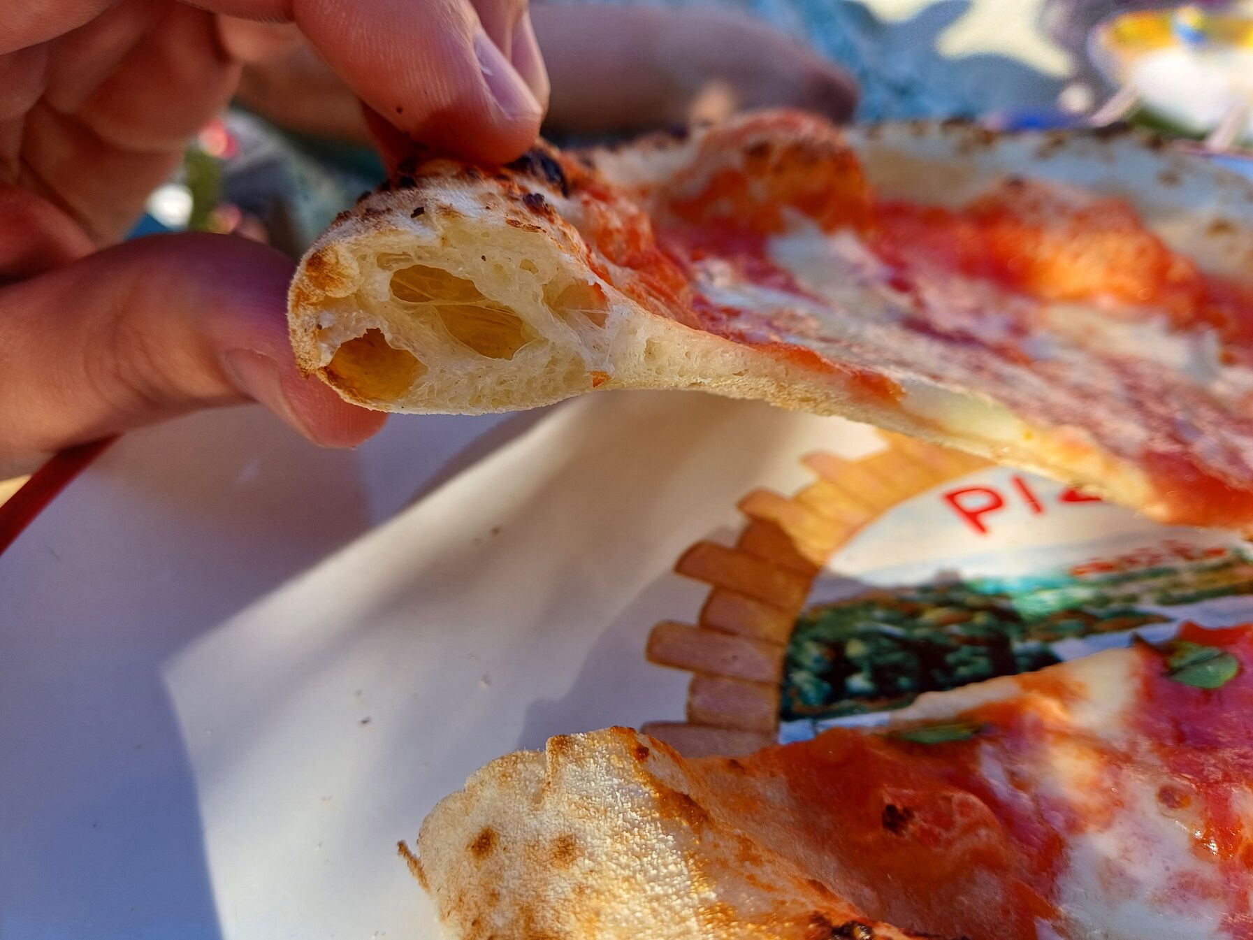

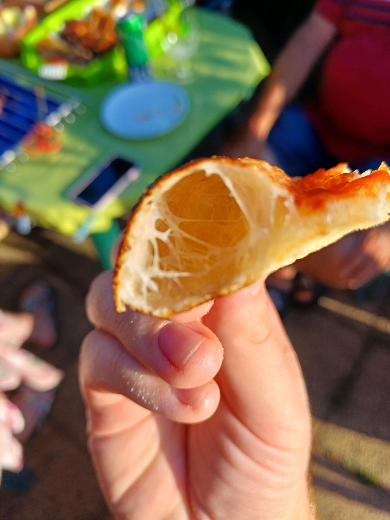

Sziasztok! Tegnap megvolt életem 3. sütése, több kevesebb sikerrel.
Pénteken délben elkészítettem a tésztát.
500-500g Caputo Pizzeria + Stagnoli 05
1,3g Caputo aktív száraz élesztő
620-630ml hideg jégkockázott víz
30g sóA tészta vezetés Plohár László féle direkt tésztás videó alapján készült, bár az általa javasolt víz mennyiséget én kevésnek találtam, így folyamatosan adagoltam hozzá. Rendes dagasztóm nincs, ezért egy kenyérsütő dagasztó programját használtam, kb 40 percig dagasztottam mire elértem a videóban látható állagot. Figyeltem folyamatosan a tészta hőmérsékletét is, nem is ment 25 fok fölé.
3x20 perces pihentetés plusz laminálás megvolt, a 2. sütésemhez képest sokkal kezelhetőbb volt a tészta, nagyon szépen ki tudtam húzni és össze laminálni. (Ekkor azt hittem ez életem tésztája). [kép] [kép]
Ezután jött 28óra pihentetés 4 fokos hűtőben, majd sütés előtt 2 órával kivettem a hűtőből, be egy dobozba köré néhány jégakku és irány a sütés helyszínére.
Sütésnél a tészta elég gumis lett, de azért tudtam vele dolgozni, 200g os bucikat csináltam így nem is próbáltam túl nagyra nyújtani.
Sütésnél szépen elindult a széle felfele, de nekem érzésre nagyon tömöttre sikerült a széle, koránt sem lett annyira levegős könnyű mint az első sütés során. [kép]
Mi lehetett a baj? Talán tovább kellet volna még hidrózni, ebben a melegben sokkal több vizet kell hozzáadni mint egyébként kellene? [kép] [kép] [kép] Sajnos a megvágásról nem készítettem képet, nem lett teljesen tömör, de én levegősebbet vártam sajnos az alapján mekkora buborékok keletkeztek a dagasztás és a laminálás során.

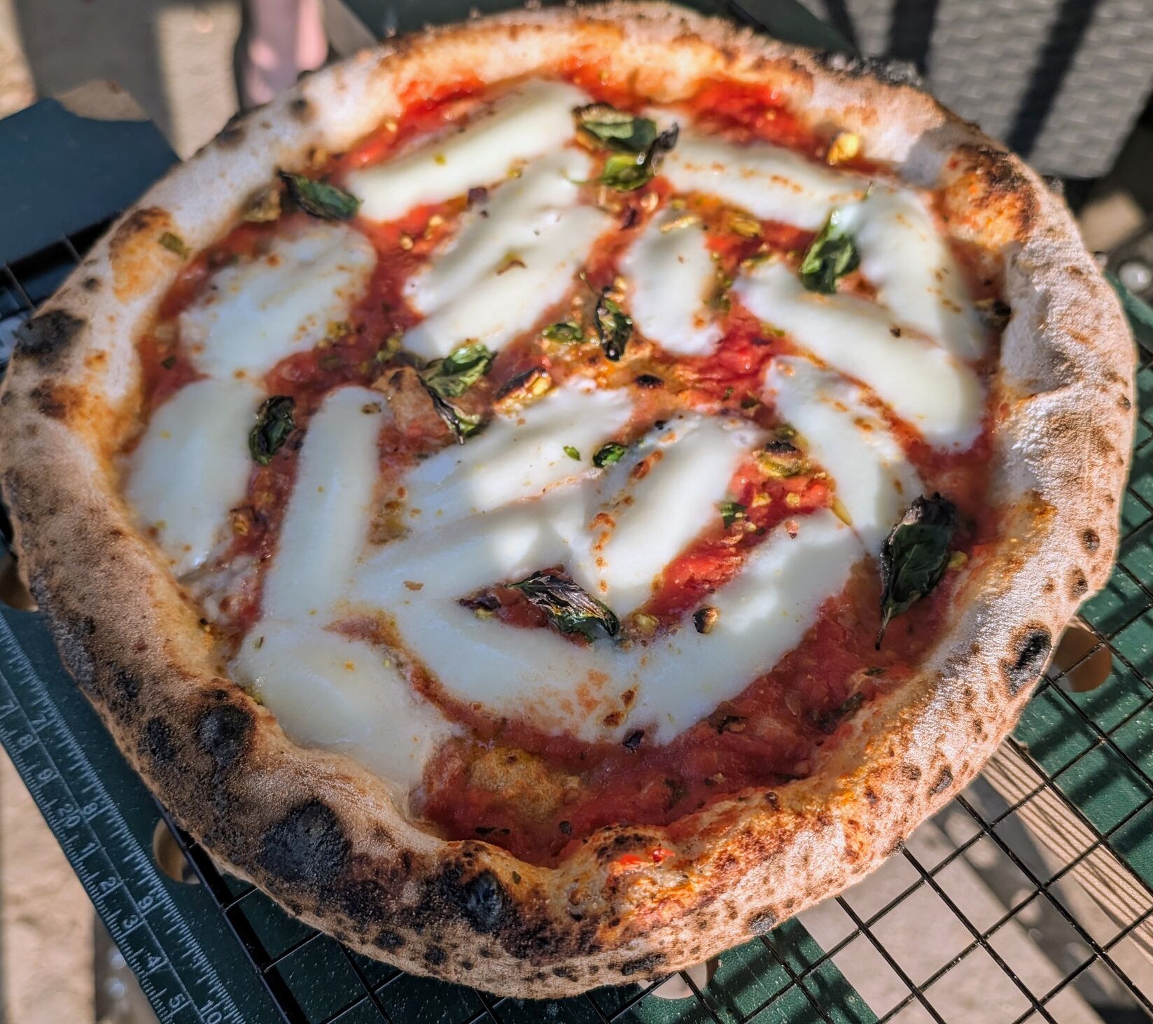

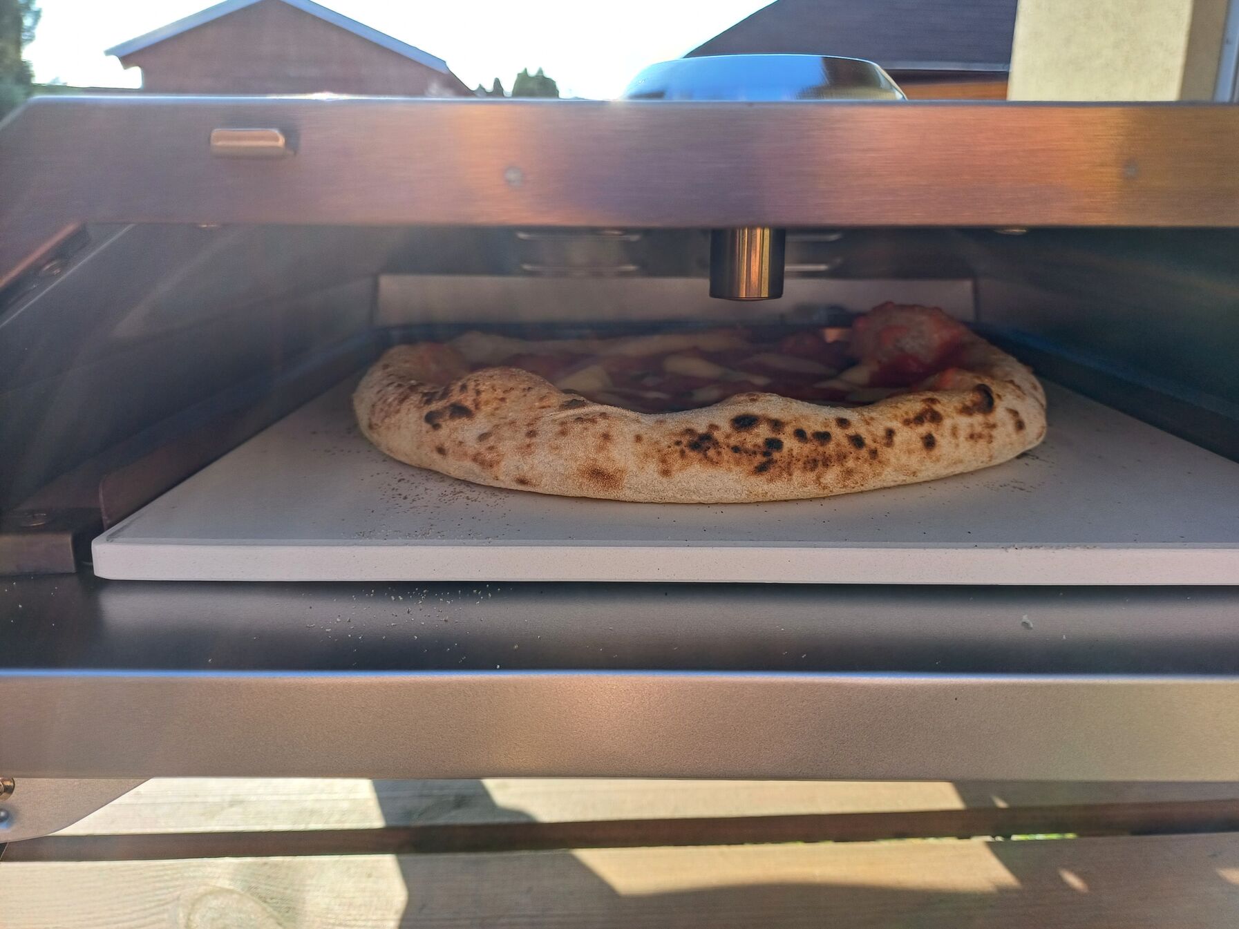

Tegnap kipróbáltam a Lidl Grillmeister pizzakemencét – ez volt az első sütés vele. Az első benyomásom, hogy elég kicsi a belső tere, ami kicsit megnehezítette a munkát.
A tésztához az alábbi receptet használtam:
Liszt: Agugiaro 5 Stagioni Pizza Napoletana – 1 kg
Víz: 620 ml
Só: 30 g
Élesztő: Budafoki, 3-4 g
A tésztát 28 órára hűtőbe tettem, majd 2-5 órát pihentettem szobahőmérsékleten. Pluhár László videója alapján próbáltam elkészíteni, az ő módszerét követve.
Először véletlenül 180 g-os bucikat formáztam, ami utólag visszanézve nagyon jó döntés volt. Végül 3 db 280 g-os és 4 db 180 g-os buci készült.
A kisebb pizzák egész jól sikerültek, de amikor a nagyobb bucikat kezdtem el sütni, már nem ment olyan simán – ekkor már nem volt akkora sikerélményem, többször is akadt nehézség.
A sütést délután fél 7 körül kezdtem, először a kisebb bucikkal. Úgy tűnik, ehhez a kemencéhez ez a méret az ideális. Mire azonban a nagyobb, 280 g-os bucikhoz értem, már bőven elmúlt 8 óra – valószínűleg ekkorra már túlkeltek.
A nagyobb bucikból készült pizzáknál több problémába is belefutottam. A legzavaróbb az volt, hogy a tészta közepe sütés közben elkezdett felpúposodni, és nyers maradt. Próbáltam ollóval kivágni a felpuffadt részt, de ez sajnos nem segített.
Egy másik gond, hogy többször is letapadt a pizza a sütőlaphoz vagy a kőhöz. Gyanítom, hogy a túl sok odaégett liszt okozhatta ezt, ami már korábbi sütésekből rajta maradhatott.
Használtam hőmérőt, és próbáltam 400–450 °C között tartani a kő hőmérsékletét, de vagy a hőmérő nem pontos, vagy valóban nagy különbségek vannak a kő különböző részein. Például a bal oldalon csak 380 °C-ot mértem, míg a jobb oldalon 450 °C-ot – ez is befolyásolhatta a sütés egyenletességét.Mitől képződhettek ezek a hatalmas buborékok a nagyméretű bucis tésztáknál? Talán a nyújtási technika nem volt megfelelő? Próbáltam a kézfejemen a bütykökkel nyújtani a tésztát, a kis buciknál ez úgy néz ki sikerült is. Egyébként ilyen lett az első pizza:
