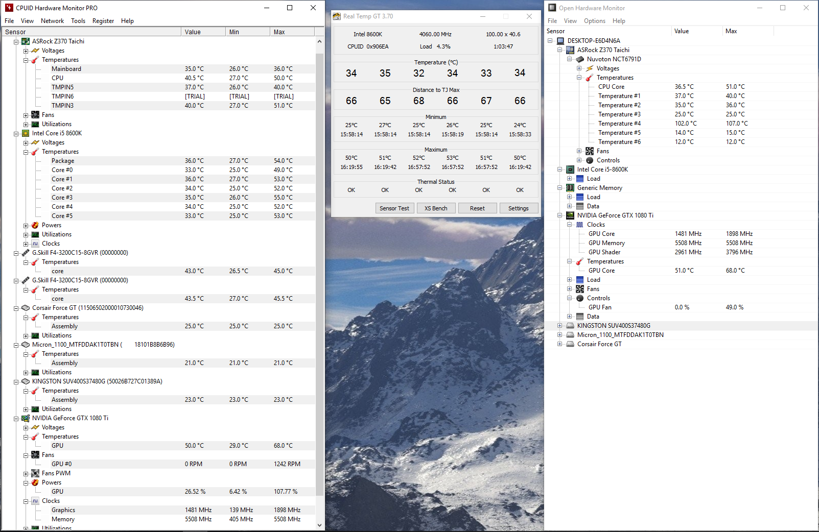

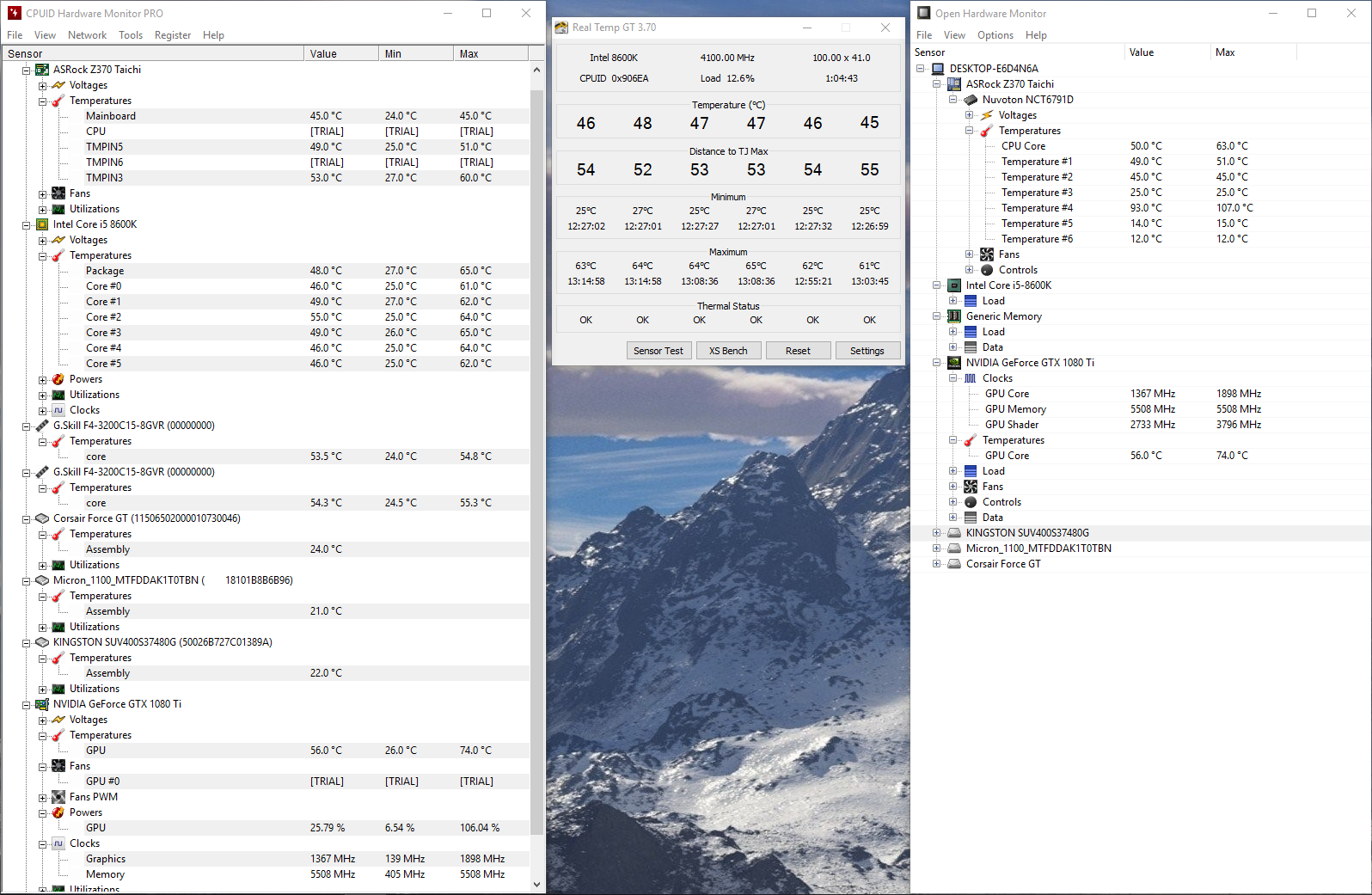

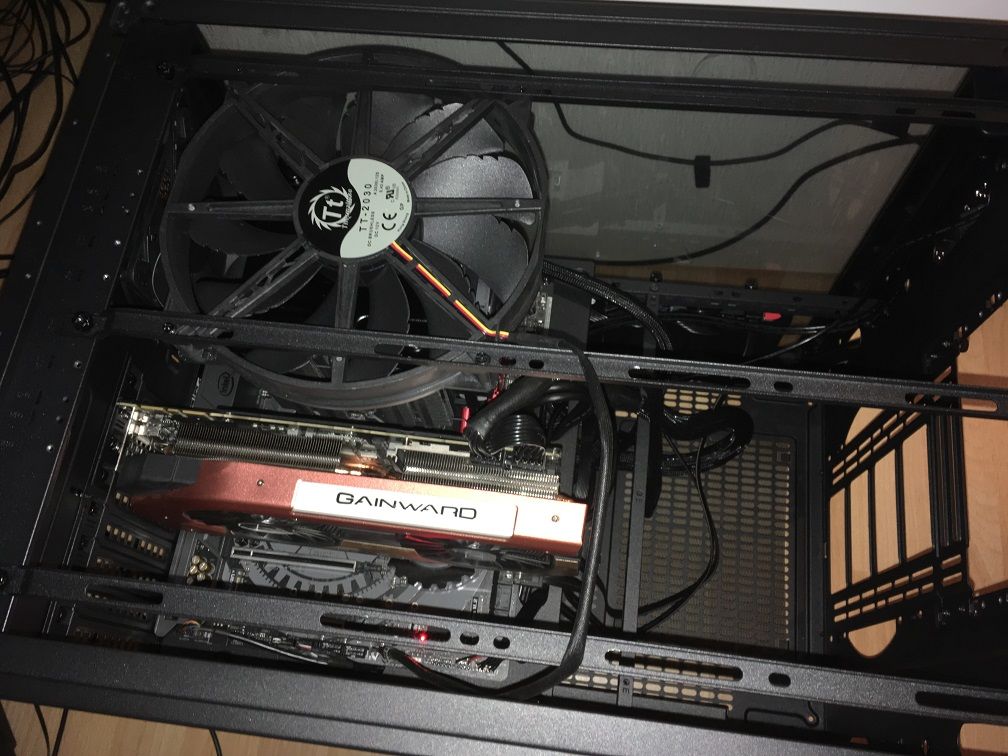

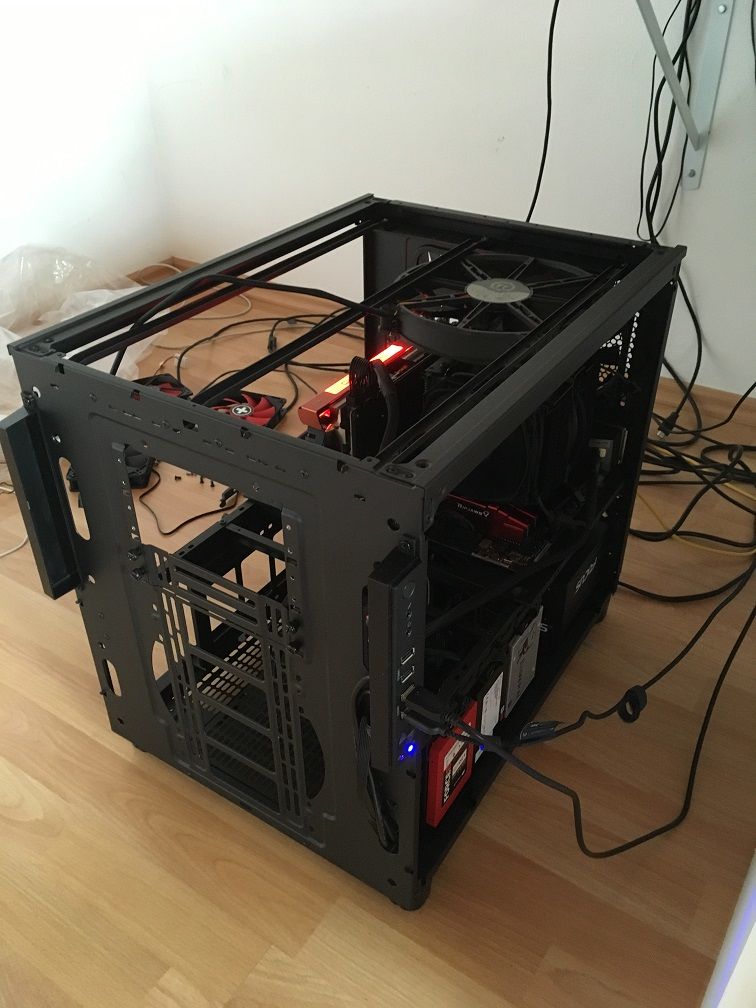

Ma volt időm, teszteltem, holnap még tervben van a folytatása, de megosztom az eddigieket.
Kiindulási pontnak azt vettem, hogy adott a TT Core X5ös gépház, benne egy Gainward 1080Ti, meg egy 8600K egy Dark Rock Pro 4-el hűtve. És ennyi, nincs plusz venti. Ekkor a gép szinte hangtalan, a videókártya idle lekapcsolja a ventiket, az SW3-at pedig alig hallani. A cél az lenne, hogy ettől nem jelentősebb zajterhelés mellett megfelelő hűtés legyen.
A teszt alatt mindig 1-1órákat játszottam a Shadow of the Tomb Raider-el.
A teszt során megbontottam a gépházat, hogy szabadon áramolhasson a levegő, levettem mindkét oldalát, a tetejét, és még az elejét is. [kép] [kép] (a venti ne tévesszen meg senkit, nem volt beüzemelve.)
Így csupaszon ezt sikerült elérniGép kikapcsol, egy órát pihentet (addig mással foglalkoztam), majd szépen visszaraktam minden elemet a helyére, oldallapot, előlapot, tetejét, mindent.
Így született ez az eredmény Meglepő, hogy 10°C-al rosszabb lett az eredmény, úgy tűnik a videókártya nagyon be tudja fűteni a légteret.200-asok bevetésen...
[kép] [kép]

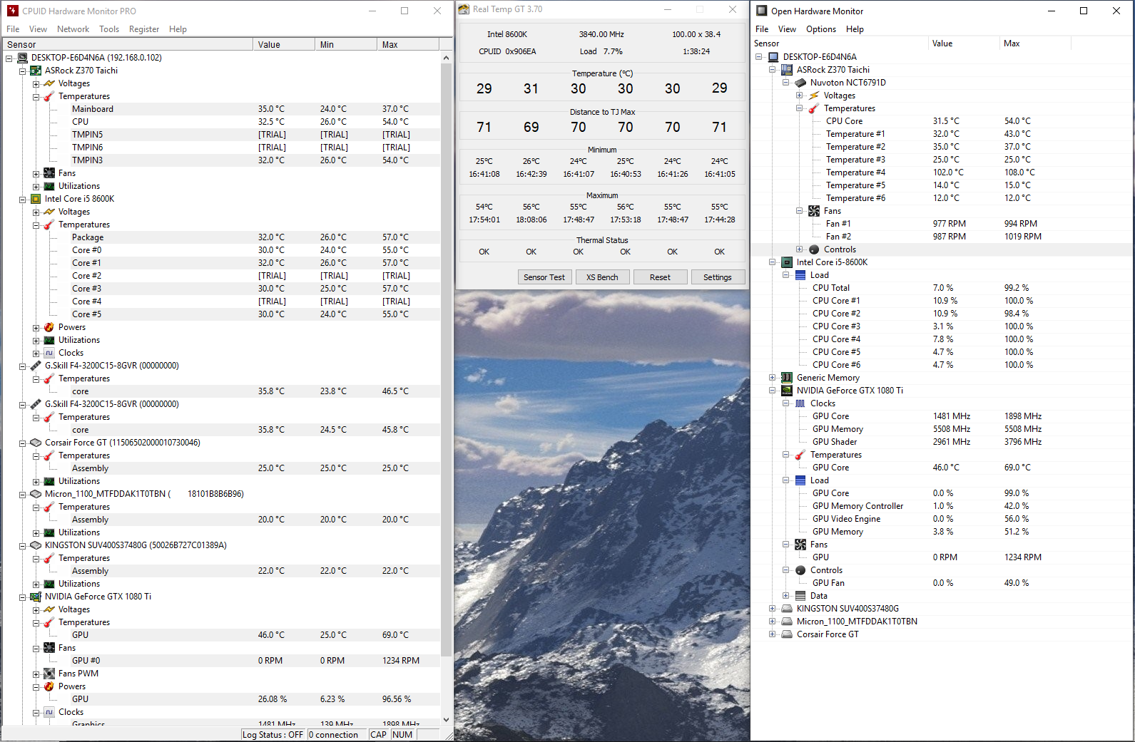

Elölre került a CM, felülre bekötöttem a TT-t, és hátul is bekötésre került egy 120-as TT. A ház elemeit természetesen helyükre raktam.
Továbbra is az a véleményem, hogy a CM-et hangosabbnak tartom, mint a TT 200-as ventijét.
A hőfokok alakulása
Ezzel ismét visszajött a 10°C! Ez így már jó is lenne, csak hangosnak tartom.

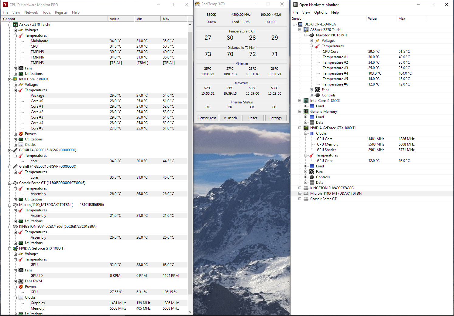

Aztán a kíváncsiság kedvéért előkerestem minden ventimet, hogy legyen egy kis hurrikán... Megnézve azt, hogy jelent-e valamit a több venti...
[kép] [kép]
7db 120-as venti, molexre, vagy 3tűsre kötve, tehát elvileg 100%on pörögtek.
Ezzel ilyen eredményt lehetett elérni.
Úgy tűnik, ennél a háznál előnyt jelent.Most már csak a hangja az, ami zavar, viszont ha a TY147-esek tényleg olyan csendesek, akkor azokat ilyen módon alkalmazva egy hatékony, ugyanakkor csendes hűtési rendszert lehet kiépíteni.
@Grózi, abridabri így megmérve tényleg elég lenne a 200-as.
Már azzal is szép hűfokokat lehet elérni.
Kérdés, hogy 5db (vagy 7db) TY147 kisebb zajt kelt-e, mint a 2db 200-as + 1db 120-as.Holnap azt tervezem, hogy elöl a 3db Red Wingsből egyet lekapcsolok (a legalsót), illetve fent a 4db-ból kettőt lekapcsolok, és ezzel nézem meg, hogy milyen eredményt kapok.

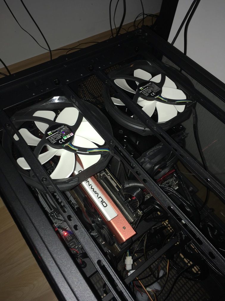

A múltkori ajánlásotok a gyakorlatban NEM vált be.
Megjöttek a 200-as ventik (írom ezt azért, mert a CM Masterfan mellé rendeltem egy TT Pure20-at is, a teszt kedvéért) és ma volt időm kipróbálni is őket.A TT Pure 20nak számomra kellemesebb hangja van, a CM-nél kihallok egy kis zörejt, zajt, ami zavart. ( hallgattam mindkettőt házon kívül, felfogatás nélkül is, hogy kizárjam az esetleges rezonanciából adódó mellékzörejt. )
Első körben próbáltam középre helyezni, szépen fújta is a levegőt a házból kifelé, mindaddíg, amíg a ház tetejét vissza nem helyeztem. Onnantól a mágneses porszűrővel egyszerűen képtelen megbírkózni.
Próbáltam eltolt pozícióban, eredménytelenül. Ugyanúgy lefogja a szűrő. A próba kedvéért kivettem ezt a szűrőt, de csak a rácsozaton keresztül sem változott sokat a megmozgatott levegő mennyisége.
A 120-as Red Wingsek érezhetően nagyobb mennyiséget tolnak ki a házból.Még azon gondolkodom, hogy előre, szívó ventinek teszem be.
Egyébként a TT-nél kézzel érezhetően erősebb (talán több is) a levegőáramlás. A CM gyengébb, cserébe csillivilli RGB is van hozzá.

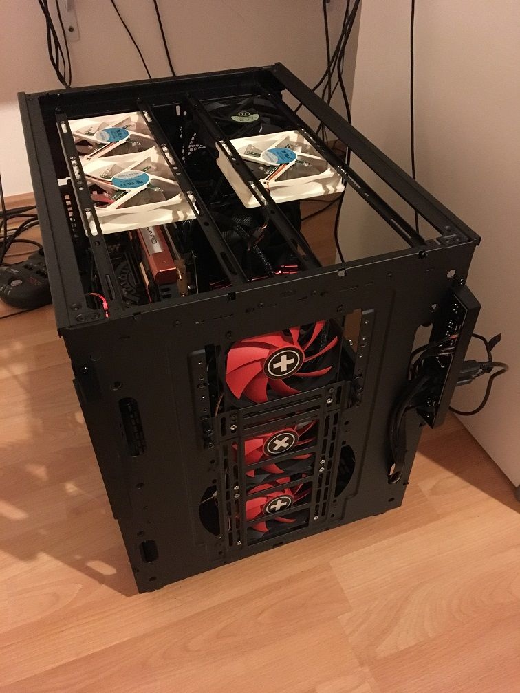

Ez a rendszer egy Thermaltake Core X5ös házban pihen, amelyből a dvd tartó elemek ki lettek szedve, így ott egy elég nagy légrés van. Táp alul, szemből nézve jobb oldalt, és alulról szív levegőt, ha szükséges neki. SSD-k is jobb oldalon helyezkednek el.
ITT van pár kép a gépről, bár mással, és más témában beszélgettem, ahhoz készültek, így nem feltétlen az aktuális standot tükrözi. Este teszek fel új képeket, ha szükséges.
Jelen pillanatban a processzerhűtő mögötti házventi működik, ami egy a házzal kapott 12cmes TT venti.
Továbbá felülre lett beépítve 2db Xilence Red Wings 12cm-es bal oldalra a videókártya fölé, szívó, tehát a házból a levegőt kifelé toló módba, továbbá egy ugyanilyen a procihűtő fölé is.
Az alaplapom egy ASRock Taichi, cha_fan1-re van kötve a ház hátsó ventije, cha_fan2-re a procihűtő feletti, és cha_fan3-ra Y elosztón a maradék 2db a videókártya felett.
Elölről nem szív semmit, kipróbáltam, hogy a 3db Red Wings-t odatettem, de nem éreztem hatását. Sem hőfokban, sem érzékeléssel. Mondom ezt azért, mert terhelés alatt ha odateszem a kezemet a ház teteje fölé, érezhetően löki ki magából a meleg levegőt.De akkor a tapasztalataitokra hagyatkozva várom az ötleteket, hogy mi lenne ennek a rendszernek megfelelő.
