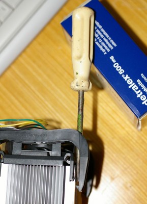

A két excenter kar húzza rá a processzorra a ventillátort, valóban azokat fel kell engedni.Lefelé a két szembenlevő oldalon két körmös kar nyúlik lefelé ami az alsó keret négy fülébe akad be ezeket a körmöket kifelé billentve a kart ki kell akasztani úgy hogy a karoknál levő téglalapalakú nyílásba egy csavarhúzóval benyúlunk és a körmöt kiakasztjuk, majd nem engedjük visszapattanni.A házat persze el kell fektetni! Egy egy oldalon kell kiakasztani egyszerre de mielött ezt tesszük megmozgatjuk a bordát vízszintesen hogy nem ragad e a borda a processzorra rá mert akkor kihúzhatja a foglalatból és a lábai elgörbülhetnek.Nagyon nagy óvatosság kell!!
