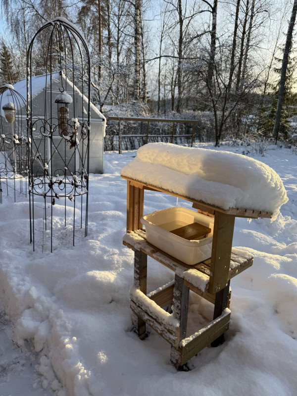

A tuzifatarolo a kert sarkaban peldaul kezeletlen fenyodeszka, annak pont az a sorsa, amit irsz.
Viszont ingyen van a deszkaanyag - mig ha akarnek bolti megoldast "rendes fabol", akkor vehetnek ilyet (kettot). Nem gondolkodtam tul sokat rajta, elhiheted. Inkabb ujrarakom 5 evente. -

maradek deszka, nehany csavar es egy muanyag edeny -> madaritato teli hideg napokra, madarfurdo nyari meleg napokra

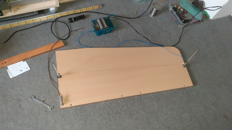

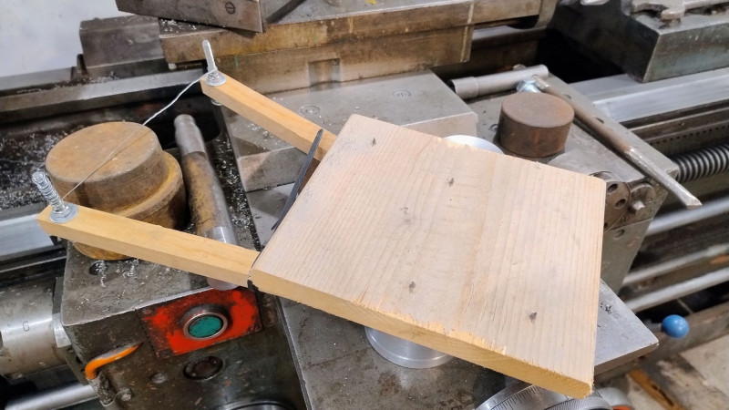

Tökéletes. Én csak egy szabadkézi verziót használok itthon (betűket vágtam ki vele, meg ilyesmi kisebb dolgokat). Sima drótból készítettem, ugyan most nincs bekötve, de 10 mm2-es vezetékkel szoktam rákötni az inverteres hegesztő trafóra, ami minimumra van állítva (talán 10A). Egész szépen dolgozik egy ilyen gagyi is...
Amúgy haladtam egy kicsit az eszterga lábaival is, de mostanában éjjel-nappal dolgoztam (szó szerint), így most az itthoni dolgokra nem volt időm. Eddig csak kettő talpat nagyoltam le és mint a képen látható, még méretezve sincsenek igazából. A ~6-8 cm-es átmérőt és a ~2 cm-es magasságot tűztem ki minimumnak. Ugye ezek nem kritikus méretek, ha az egyik 6 cm átmérőjű, a másik pedig 8 cm, akkor az is belefér, a magasság sokkal fontosabb hogy kb. azonos legyen, de egy oldalon (például elöl) azért szeretném, ha majd egyformák lennének. Összesen 8 darabra lesz szükségem, de a fenti képen is látható, hogy elég vegyes méretű alapanyagjaim/hulladékaim vannak csak, így majd okoskodnom kell, mert egyrészt mondjuk egy 14 cm átmérőjű anyagot nem szívesen dúrnék le mondjuk 8 cm-esre, akkor inkább meghagyom majd az átmérőjét és eldugom a gép hátsó felénél, másrészt az alapanyagokat sem szeretném pazarolni, mert nincs túl sok elherdálni való anyagom.
Barret001
Ha esetleg valaki hungarocellt akar vágni,ez is egy megoldás.Tegnapelőtt csináltam.1m-es szélességű anyagot lehet maximum szeletelni vele,a vágás vastagság fokozat mentesen állítható.( villáskulccsal)

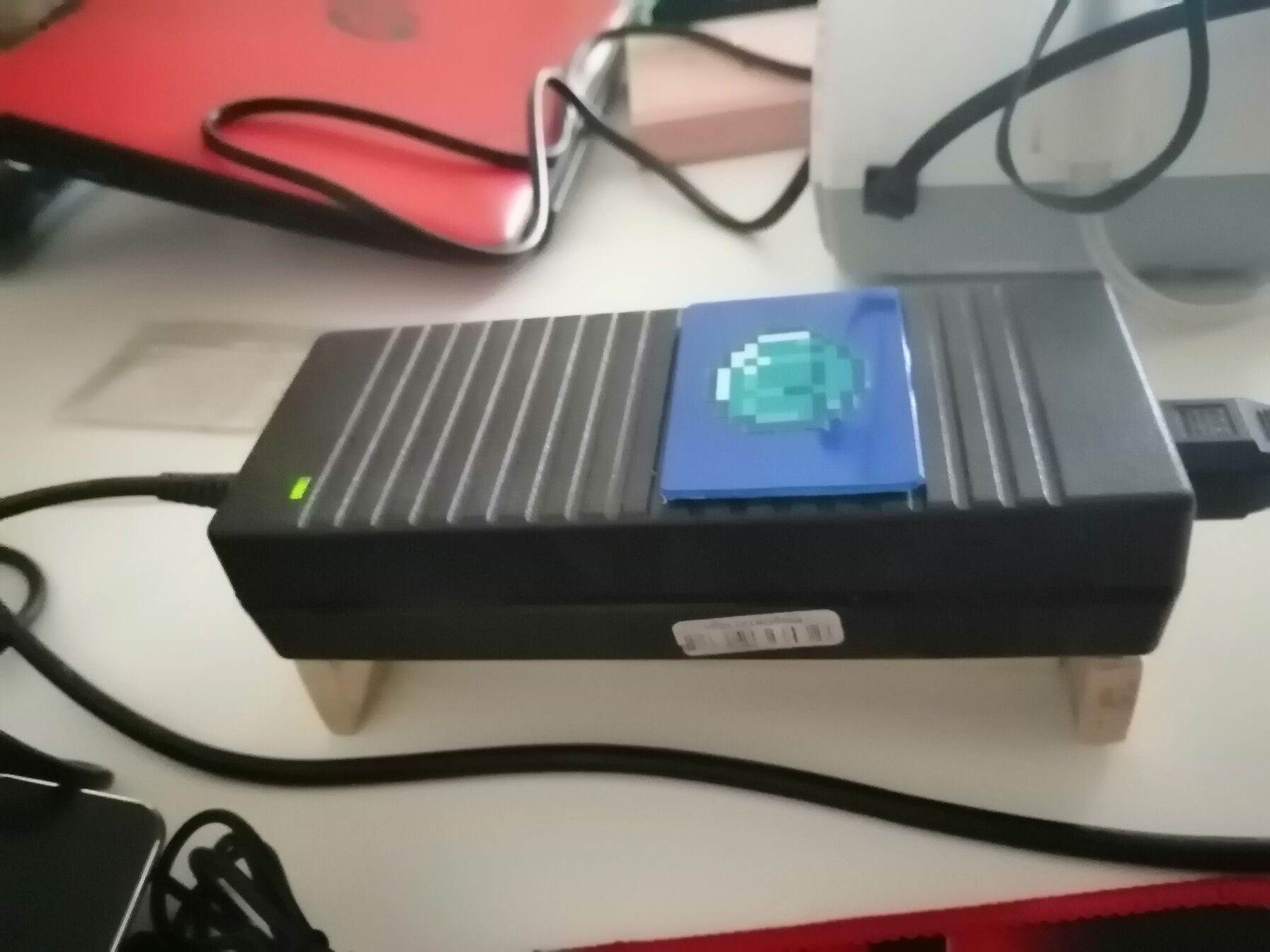

Nem okoz gondot neki egyébként az oldalán fekve működés, aztán hosszú távon talán...de valószínűleg egyébként kimutathatatlan. A nagyobb alkatrészek meg be vannak ragasztva.
Egy kollégám hozott egyszer egy laptop töltőt, ami szét volt repedve és persze nem működött. Kérdeztem tőle, hogy már próbáltad szétszedni? De nem. A lánya billegett a székkel és addig ficánkolt, hogy teljes súllyal visszaengedte a szék egyik lábát, pont a földön fekvő tápra. Bent meg az amúgy egymástól megfelelő távolságra levő a árnyékolólemez és pár feszültség alatt levő pont találkozott. Nem védte meg a lemezen levő szigetelő lap sem ettől, pukk. -

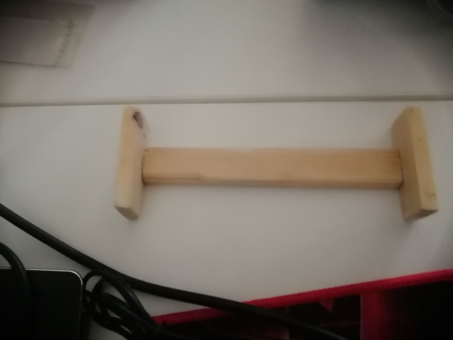

Igen. A lényeg inkább az volt, hogy elszöszmötölhettem egy picit, amíg megtákoltam ezt a bigyót hozzá!
Inhouse: Valószínű, nem tenne túl jót, ha oldalára lenne fordítva. Van a belsejében többek között egy 3 cm magas, vastag kerek kondenzátor, nem tudom hogy oldalára állítva mennyire húzná a súlya a forrasztást. Amúgy, nem sokkal keskenyebb az oldalsó része a tápnak/töltőnek.

Nem feltétlenül lesz jobb élére állítva a helyzet. Ha úgy rakod le, hogy a feliratok a felső oldalon vannak, akkor alul van a NYÁK, azon az alkatrészek zöme (SMD-k alul is akár), de fent vannak még a hűtőbordák, lemezek. A meleg felfelé száll(na), de ez egy zárt doboz. Elvileg úgy van kitalálva, hogy bírja, ameddig gondolták...aztán, hogy meddig gondolták? Léteznek jobb minőségű elektrolit kondenzátorok, és olyan tervezés, ahol nem közvetlenül a bordák mellé rakják őket...
Inhouse

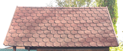

Hmm... Köszi! Egyik megoldás se tetszik igazán. Hallottam már polikarbonát előtetőn esőt, és zárt ablak mellett sem volt kellemes. Az alu szerintem csak hangosabb. Azt sem szeretném, hogy besüssön a nap.
1amarr
Sziasztok! Nem igazán tudom, hol (vagy kitől) kérdezzek, ezért bepróbálkozom ebben a topikban. Elnézést, ha nem idevaló.
Van egy kis fészerem a kertben, aminek 3 év után elrohadt a teteje. Így néz ki:
A teteje 66*91 cm. A bitumenlap alá az évek alatt beszivárgott a víz, és a tető elrohadt. Ezt szeretném újjáépíteni valami tartósabb megoldással. A falak szerencsére még épek.
Ti hogy járnátok el? OSB lap és rá acél trapézlemez? (Nem lesz hangos az esőben? Ablak mellett van.) Esetleg OSB lap és arra PVC hullámlemez? Esetleg valami más megoldás? Az OSB bírja az esőt? Hogy kell ilyet csinálni?...
