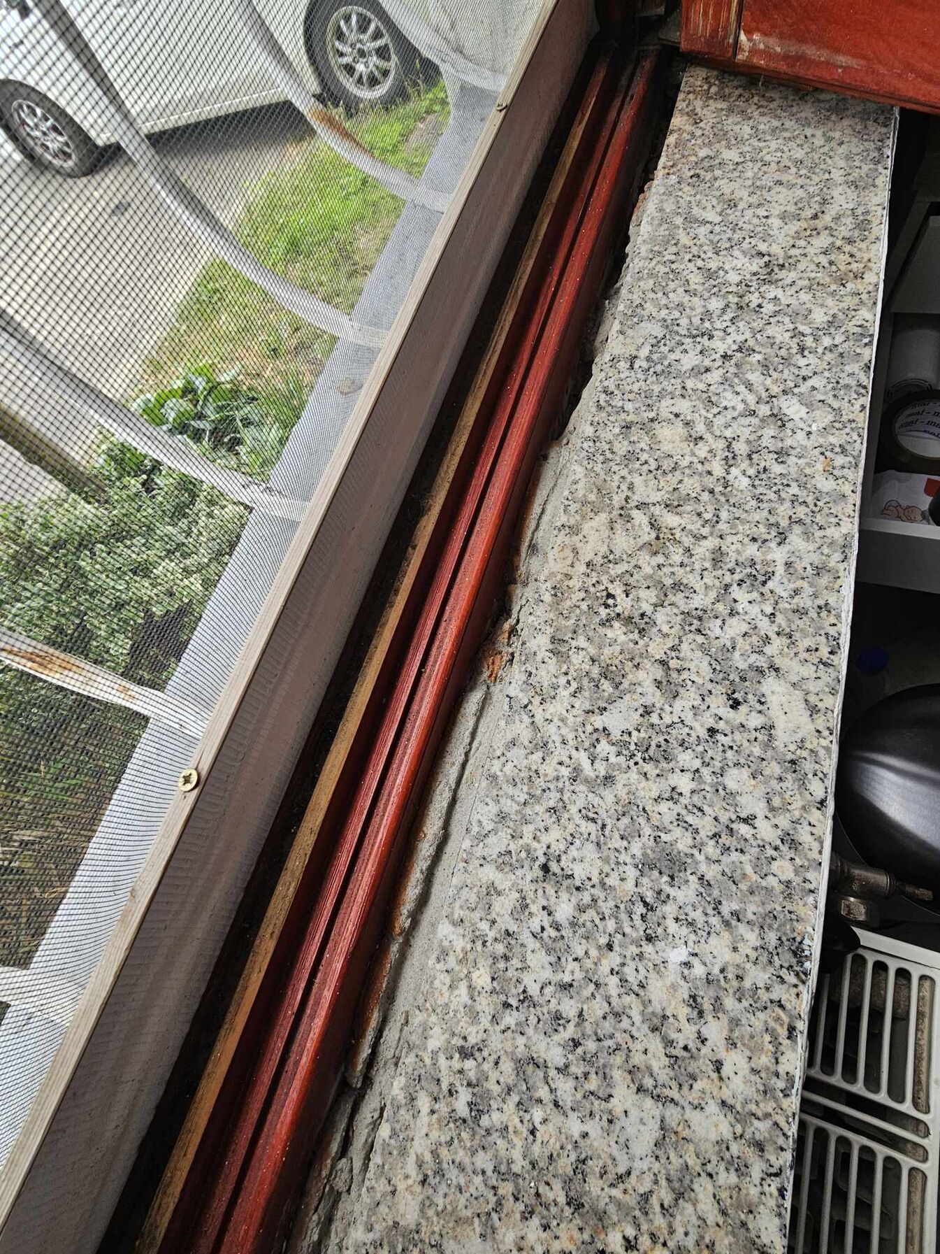

Purhabra meg mehet az olajfesték.
NeoPampalini
Stylewars_kp
#88689
Nekem mindegy, mivel nyomja ki.
Én is szilót mondtam elsőre, de ha akarja, ki is purhabozhatja.

UV álló szilikon miért nem jó? Leköveti a hőingadozást is.

Szóval valahonnan kerítsek 0,5 kg flexi csemperagasztót?
Amiért foglalkoznom kell a dologgal. Lányom ott ül HO-ban az ablak mellett, és eddig látott itt kijönni 2db 💯 lábút.

Ez egy ablakkeret, a kő meg a párkány. Ezt lehetne toldozgatni-foltozgatni, de soha nem lesz semmilyen se.
@Essejó
Azt a követ le kellene kapni, kipucolni a helyét, aztán új párkányt csináltatni. Persze előtte topikhű módon nekieshetsz valami szürke/fehér fugával, hogy mi történik (bekeveréssel együtt 10 perc alatt kész leszel vele), csak az pont 3-4 kg, és hát nem lesz túl esztétikus.

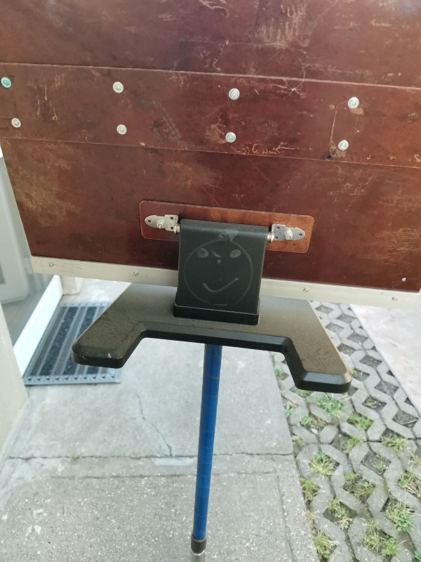

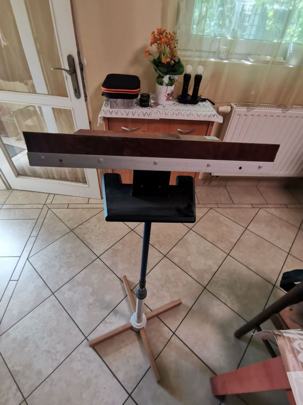

Nagy a csend, úgyhogy mutatok egy igazi öszvér/újrahasznosított "remekművet", amit kb 10-12 éve követtem el.
ez egy állítható magassággú kottatartó akar lenni:
de vízszintesre hajtva laptopot is lehet rá tenni:

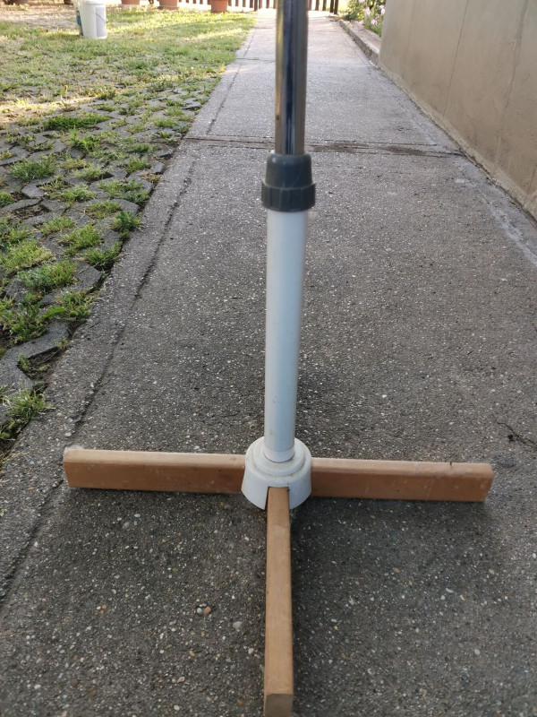

A lábkereszt lomtalanításkor összeguberált ágykeretből van. A fehér/króm teleszkóp egy elhalálozott állóventilátor része volt.

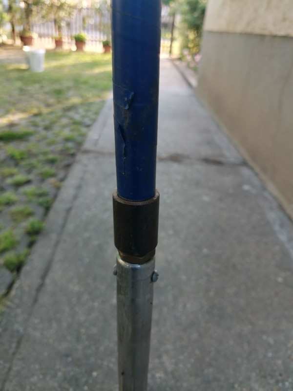

Utána 1/2"-os réz közcsavar+karmantyú következik, majd kék szigszalaggal betekert (nem vót ződsárga) bontott horganyzott vízcső:

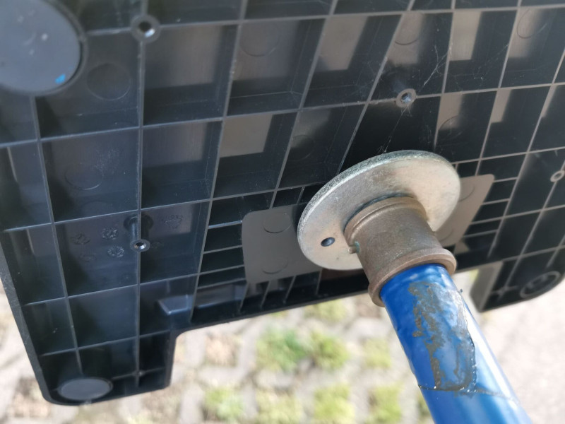

A fekete rész egy halott LCD monitor talpa. A fejrész bakelitlemezből (nem hanglemez
) van. Alul egy darab alumínium szögvas.
Alul újabb karmantyú + egy hangszórómágnes vasmagja.
