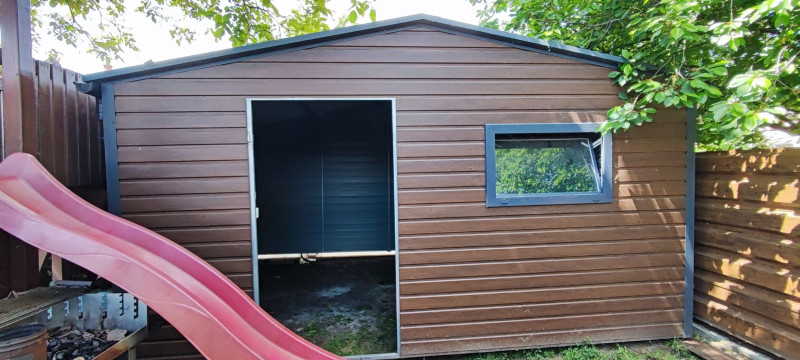

Bandit21 #91284 üzenetére
Üdv mindenkinek!
Köszönöm a múltkori támogatást.

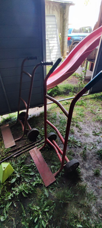

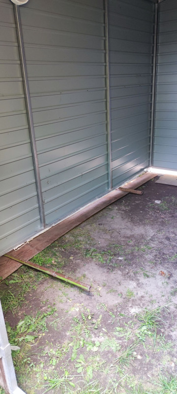

A fém tároló ma ki lett guritva. 6 cső és 2 palló
Meg két olyan molnárkocsi amit nem láttam még.
Darabja 40 kg szerintem és a holdat elbírja.
Meg persze két 70+ szomszéd akik atjottek. Hunmogtek hozták a pajszert aztán helló.
4.5*3.5 Garage king féle tároló gurithato a piramis építő módszerrel...A legnehezebb az volt hogy a klímát feljebb kellett szereljem előtte, de ennyi.

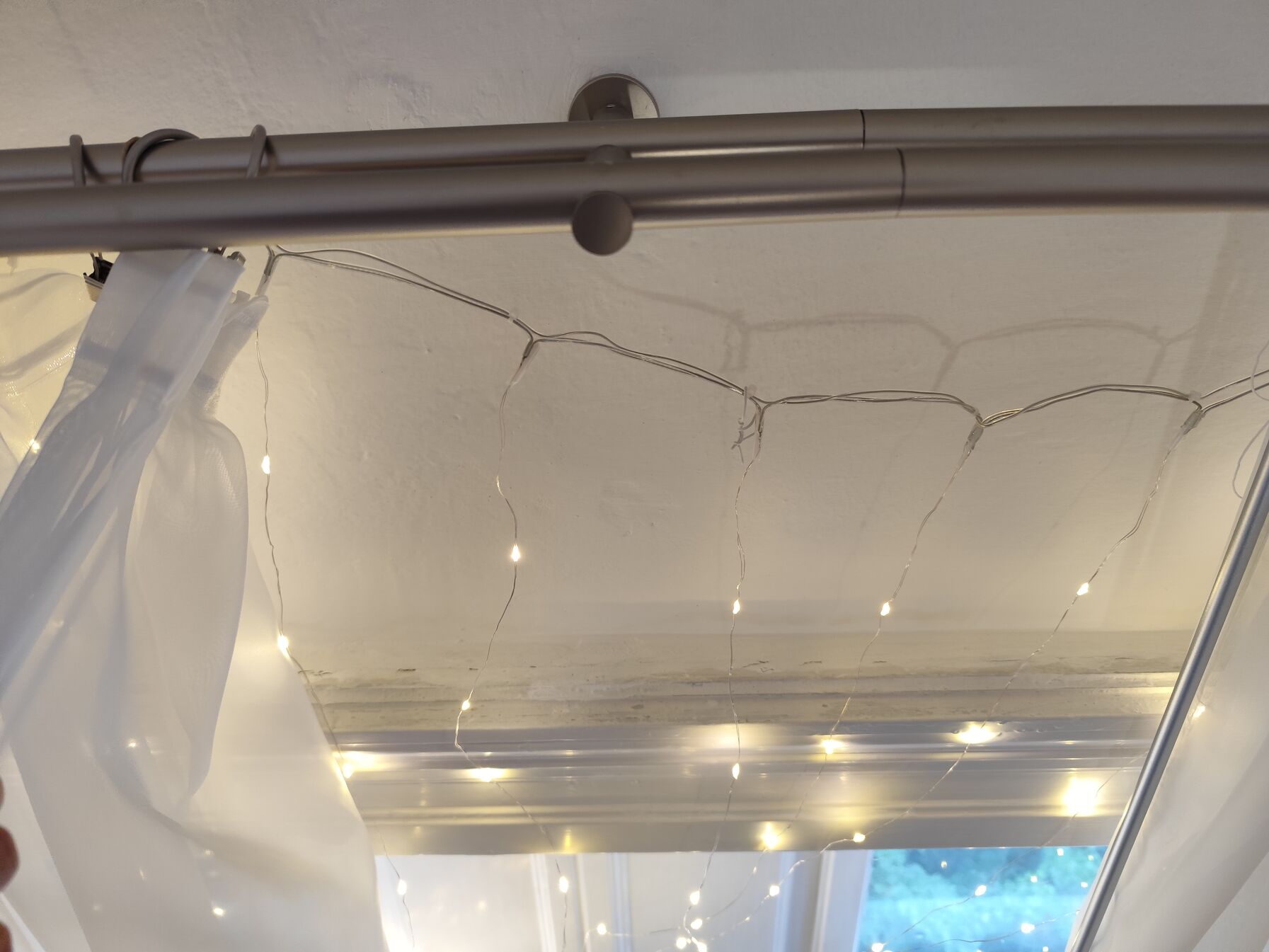

Adott egy karikás dupla függönykarnis, 3 helyen van rögzítve az oldalfalra. Tettem fel középre a tartó mindkét oldalára elhúzó pálcát.
A pár hónapja rögtönözött módon (a fényáteresztő függöny rúdja mellé) felkötözött LED fényfüggönyt így le kellett vennem. Egyébként ott hagytam volna, mert a 3,75 belmagasság miatt ezzel nem szeretnék rendszeresen nagy létrával szórakozni.Ti hogyan tennétek fel állandóra? Az is eszembe jutott, hogy egy 2 méteres függönysínt felszerelek az ablak és függönykarnis közé valahova és akkor el is lehetne mondjuk húzni az ünnepek után.

Bandit21
Valahogy megoldjuk!

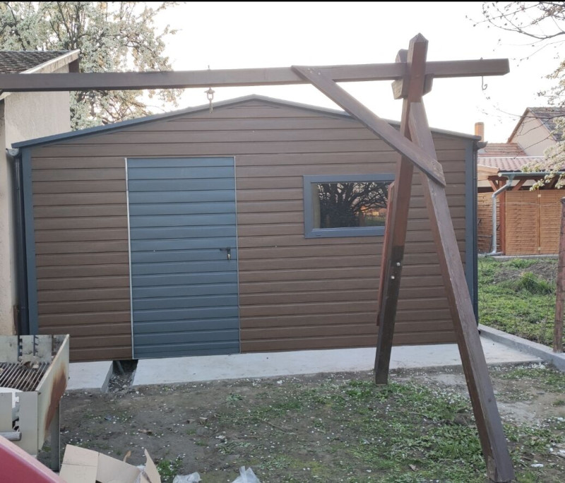

Ez még a tavalyi fotó, amikor jött.
A betonban a lyuk bal oldalt azért van mert az áknaban a kút szivattyú a tároló alatt van és az öntözés elosztó csövek ott jönnek ki. Úgy voltam vele ha valaha bármi baja lesz valami kötetének akkor jobb abból észrevenni ha hirtelen ott sár van és nem abból hogy alá mossa az egészet és azt veszem észre hogy egyszer csak beszakad.Ami trükk még:
A rövid oldal felé kell húzni.
Jobb oldalt azóta már lemez kerítés van (azt se volt semmi fel rakni...)
A hinta felső gerenda már korhadt le kell szedjem az egészet így az nem de a betonozott vas tartó útban lesz. Ott majd emelni kell egyet rajta ...
Ezt a palló dolgot mondta más is de aggódtam hogy nem keskeny e.

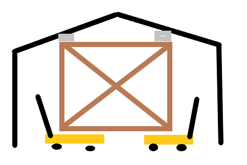

Akár békát akár bútor szállító kerekes cuccot akár krokodilt akár csövet gurítok rajta, 20 cm szeles a palló. A béka szélesebb. A krokodil és a bútor szállító is.A cső felfekszik és kész. Talán palló és csövek vagy minden más és 50 cm OSB
Nekem amúgy meg mindig a 4 db bérelt 200 kg Molnár kocsi lenne talán a favorit.
Nagy a kereke a füvön is megy
Alá nyúl emel és megy is.
Két ember a hátsó falát belülről kettő az elsőt kívülről emeli és helló.
Jövő hét elején meg kell legyek vele. -

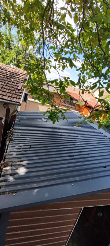

Bandit21
Üdv mindenkinek!
Szívás a sztori előbb kellett volna okosnak lenni de ez van.A házunk nyulvanya volt egy műhely és egy tároló. Nem épült vészesen régen tető is volt cserélve rajta kb 20 éve tehát nem tűnt hülyeségnek hogy a nagy fiamnak csináljuk meg lakresznek. 25 M2 lett egybe nyitva abból lett leválasztva egy 2*2 fürdő és kész is a legény lakás. Tuningolt Kádár kockaba lakunk tetőtér már beépítve és van 5 gyerek tehát kell a hely.
Na de a lényeg hogy a 25 m² en addig tárolt minden felé dolog amit el lehet képzelni egy ekkora családban hely nélkül maradt.
A felújított ház rész végén a hátsó szomszéd fele a sarokban volt egy 5 M széles hely. Na oda én rendeltem egy Garage king 4.5*3.5 meteres tárolót.
Jó cucc minden rendben vele de egy évvel a felújítás után rá kellett jojjunk hogy az új lakresznek hiába 30 as tégla a fala és hiába lett szigetelve a teteje tavaly sajnos hideg.
Tettünk klímát mert nyáron úgyis kell de arra jutottunk hogy le kéne szigetelni.
A főépületet megcsináltuk 10 éve kb de akkor ez meg fűtés nélküli külső tároló volt ezért nem lett szigetelve..A gond hogy a végén ott a tároló. Mivel jól ki akartam használni a helyet ezért az 5 méterre 4.5 méteres tároló ment be.
3 oldalról zárt fal, tégla kerítés és kerítés.
Ha el is toljuk amennyire lehet a faltól amit szigetelni kéne akkor is kb 50-60 cm marad ott azt mondták hogy szigetelő emberek hogy oda nem tudnak bemenni.Arrébb kéne tenni a tárolót.
Eddigi ötletek:
Hívjak darut. Nem jó ha be is fér a kapunk egy diófa miatt nem tud odáig nyúlni.Hívjak 10 embert és emeljük együtt.
Szkeptikus vagyok szerintem az egész cucc lehet fel tonna.
Mivel 3 oldalról zárt belül lehet csak menni de ezen nincs mit fogni.Bútor pakolo görgő. 200 kg os van az obiban veszek 4 et valami módon rá emeljük és ki gurul aztán vissza.
Ahová gurul az egy idő után már nem beton hanem fű oda minimum kell alá egy OSB lapUgyanez csak bekaval (ismerősnek van kettő.
Előző kettő kombinációja hátul a sarok alá bútor görgő (nem a kis sarok cucc hanem a nagy) elejét meg bekaval.
Egy ismerősöm mint a piramis hoz a köveket pallón guritana henger fákon.Gondoltam le kéne szedni azt az 1 oldalát igen ám de egy U vas van a hosszú oldal végén és abba megy bele a rövid oldal fal.
Hiába hajtom ki a sarok takarót és a csavarokat amik az U ba fogják az oldalt meg se mozdult mert a tetejét gerendák azt meg a tető elemek fogják össze..
Gondoltam szét szedem felére alá támasztok és az útban lévő oldalt ki szedem az elejével.Gondoltam felrobbantom.
Gondoltam vissza megyek az időben és amikor tavaly az elküldött kőműves utáni kőműves amikor azt mondja hogy ez hideg lesz akkor hallgatok rá szívok tavaly nem 3 hanem 4 hónapot és 7 helyett már tavaly költők 8 milliat és már tavaly megcsináljuk.
(Amúgy a szívás az volt hogy a garage cég 3 héttel hamarabb hozta mint akartuk a 2 srác aki hozta meg ha nem is könnyen de amikor kész volt tologatta a betonon és azt hittem könnyen arrébb lehet majd rakni.
Más tolni rajta 3 centit hogy jól álljon és más arrébb tenni 3 métert majd vissza.
Tett már valaki ilyet odébb?
Utolsó kinomban:.
Azt az egy falat belül kell szigetelni.
Igaz tavaly lett kész frissen festve, ott a klíma meg pár polc de ez van... -

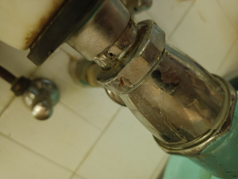

De4d
Helló.
Egy kis segítséget kérnék, talán ez a megfelelő topic hozzá.
Olyan problémával küzdök, hogy a fürdőszobai mosdókagyló lefolyó csövén egy lyuk keletkezett. Ezt házilag lehet megfelelően orvosolni?
Valamilyen tömítéssel, vagy az egész részt cserélni kéne?
Ha cserélni, akkor milyen márkát kéne keresni, illetve ez teljesen szabványos? Vagy milyen méretekkel rendelkezőt? Képet mutatok, hogy lehessen látni.
Pont a kép közepén lehet is látni keletkezett egy lyuk.

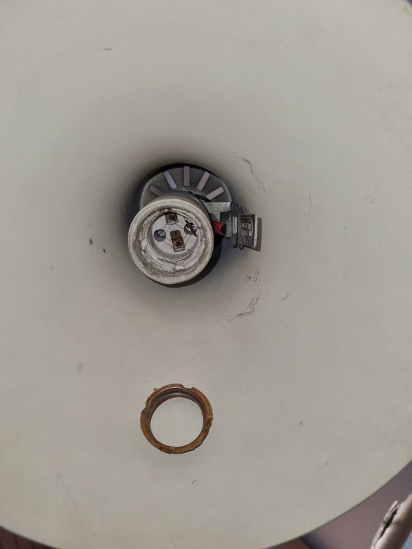

mephi666
balazs1956 #91225 üzenetére
...normál esetben az a réz kívülről is menetes és bele lehet tekerni a porcelánba, amivel megvan a kellő rögzítés
Devil Smile
Szia, a gyűrű tetején lévő mélyedéseket óvatosan lapítsd vissza, tekerd be koppra a foglalatba, majd ahol a porcelánban a süllyesztés van egy kis csavarhúzóval nyomd be a rezet. Így nem tud újra kitekeredni..
pjen
Én vennék egy másik foglalatot.
balazs1956
Sziasztok, segítség kéne.
Egy régi lámpa porcelán foglalatába szeretném rögzíteni az onnan kiesett réz menetet.( amibe az izzót kell betekerni)
Mit, milyen ragasztót ajánlotok?
Van kétkomponensű folyékony ragasztó, esetleg ragasztógyurma.
Led égő lesz benne, de valamennyi hő nyilván termelődik.Segítségeteket előre is köszönöm szépen.

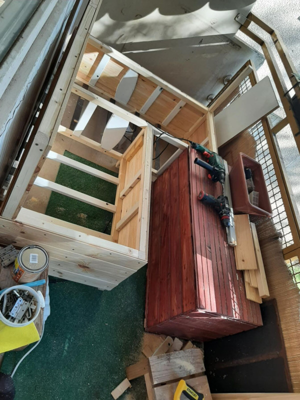

mephi666
Jarod1 #91222 üzenetére
...olyasmi: ilyen sarokülő lesz, amit tárolásra is lehet használni, mert luxus majdnem 1m3 levegővel tölteni
hétvégén jól haladtam, de munka után ma kb semmit... még alulról be kell fedni, ülőfelületet összefúrni, lekenni vastagon... majd venni szivacsot és valami strapabíró anyagot és méretre megvarrni rá... na meg asszony kitalálta, hogy az erkély betonfalát fessük újra, valamint ajtó és ablakkereteket (homlokzati festék, színező, zománcfesték megvan ezekhez)
gyorsan el fog szaladni a 4napos hétvége: bemarni se lesz idő
mephi666
hétvégén tákoltam rendesen
egyelőre nem írom le, hogy mi lesz, de szerintem kitalálható... izgalmas a kb 1,2 széles erkélyen egy majdnem ugyanekkora monstrumot összeszabni-fúrni... közben gondolkoztam, hogy én igazából ilyen hobbista asztalos frankenstein vagyok, mert ebbe a szörnybe kerül fiunk gyerekágyából is pár elem (ez az ágy bejárta a fél családot korábban) ...anyós régi íróasztalából is belement pár léc és asszony kb 20 éve elhunyt apja is jóval korábban készített polcot, amiből kimentettem a rendes fa elemeket... ezek is mennek bele mind, hogy összességükből valami új szülessen
kívülről rendesen lekezelem a nap/csapadék ellen, de a nem látható elemek közül csak a friss fát kenem át: régi (amúgy sem mindig látható) elemeket meghagyom eredetiben (még csak meg sem csiszolom, max ahol már ugrik le a festék)
ui: nagyon durva, hogy a 30-40 éves fa mennyire más, mint amit mostanában frissen beszerez az ember...
ugyanaz a méret szilárdságra szerintem többszörösét tudja, annyival tömörebb (magasabb fordulaton a friss léceken átszaladt a fúró és alig melegedett, régi lécekben lassabban haladt és magasabb fordulaton a súrlódástól képes volt megpörkölődni is)

Top cat
Igen, 2 soros. így néz ki.
Lindab lemez, kb 2 centi, a borda magassága.
T8 és T18 trapézlemez között stabilitásban mennyi a különbség, ha kerítés lesz belőlük, és két helyen lesz csavarozva zártszelvényhez (alul-felülről 50cm-re gondoltam, így 1/3 és 2/3 résznél lesz megfogva, 150cm "magas" a lemez).
