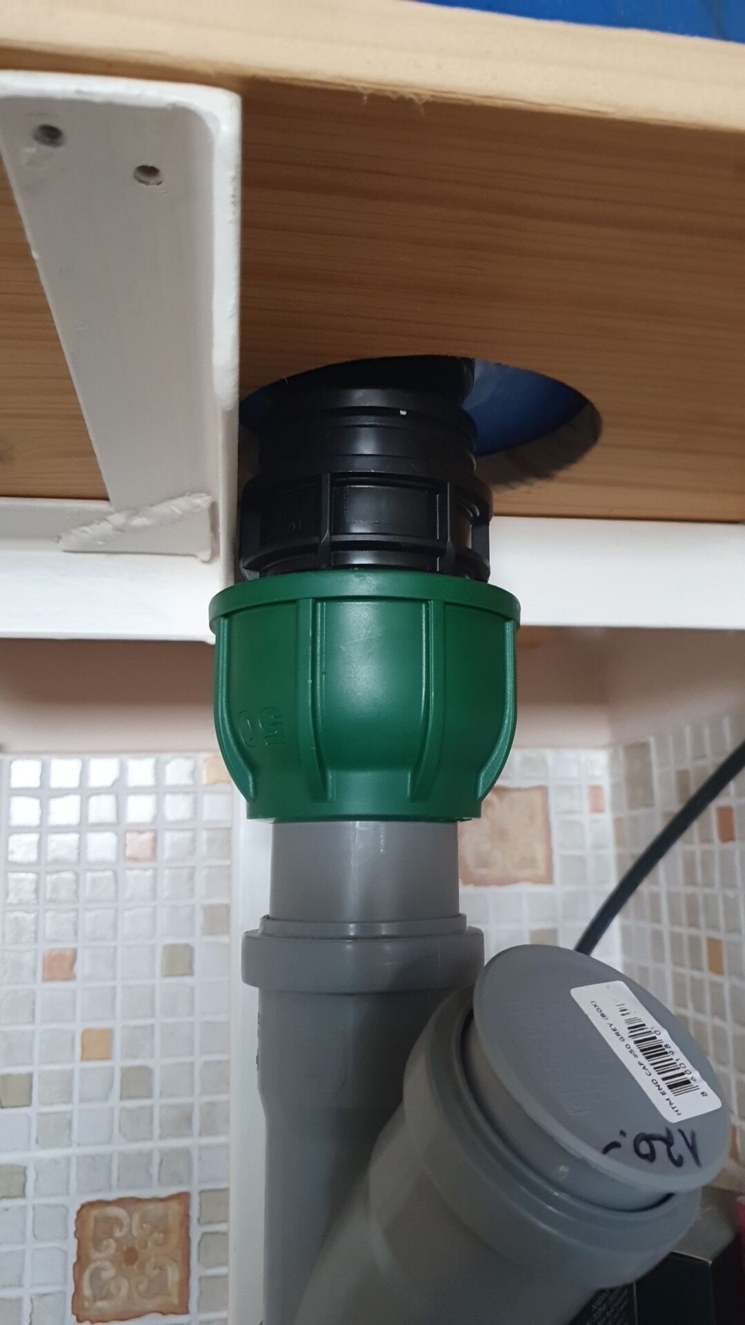

Inhouse
totron #84102 üzenetére
Egy kis segítséget kérnék még, hogy a tokozottság ez esetben mit jelent és hogyan segíthetne ez rajtam ebben ez ügyben?
Amelyik PVC cső tokozott, annak az egyik végén van egy bővített rész, amiben ül egy gumigyűrű. Ezeket a csöveket egymásba dughatod, így hosszabbítva a rendszert. Ezt nem kell ragasztani. Ha nem tokozott, akkor az egy sima, végig azonos átmérőjű csődarab. -
cinemazealot
totron #84095 üzenetére
Azok a PVC cső méretek, amikből van KPE is, toldhatóak KPE idommal.
A ciszternámról készített fotón is látható, hogy 50 mm-es PVC csöveket 50-es KPE könyökökkel illesztettem a tartályokhoz. De tudok mutatni rondábbat is:
Szürke vizes vécéöblítő hordó PVC lefolyó csöve KPE idommal illesztve
