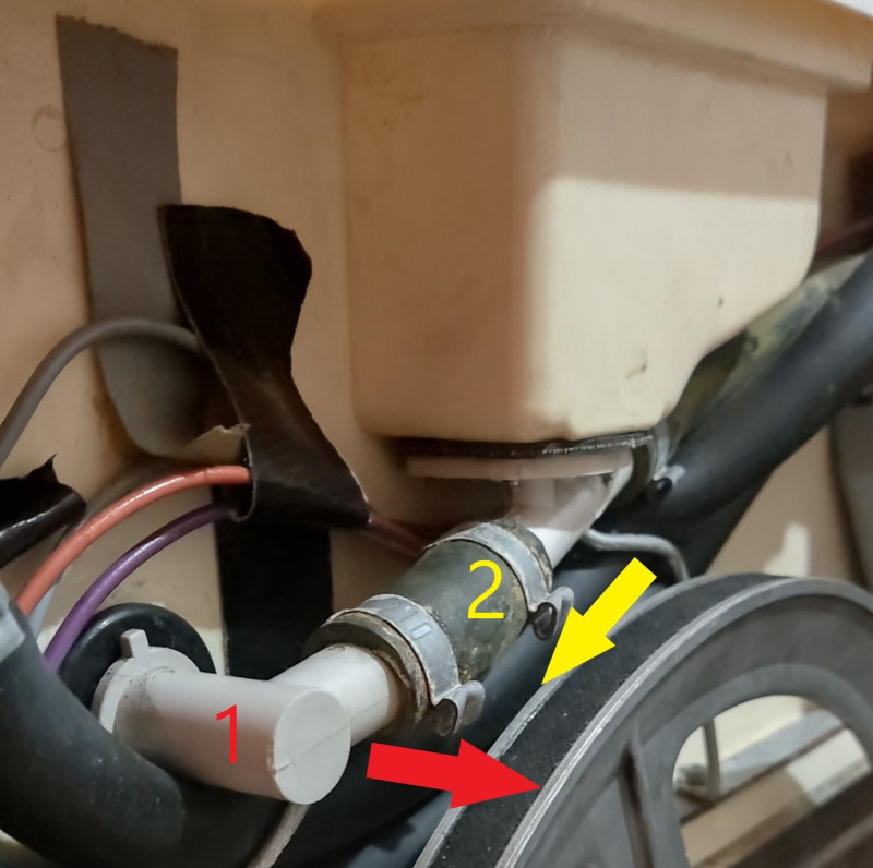

Folyik a víz a tömítésnél. Ki kell venni a tartályból a öblítőszermosócsővet. Meg kell nézni a tömítést, mi van vele. Talán az öblítőszermosócsőben nem tud megkapaszkodni az egyik csavar és nem tudja elég erősen a tartályhoz húzni. Nem hiszem, hogy túlhúztam de a másik 3 csavart jobban meg lehet szorítani. Ezek tulajdonképen 4 facsavarral fogták oda, szóval nem is arra készült, hogy egynél többször lesz meghúzva a csavar.
Hogyan kell kivenni az öblítőszermosócsövet?
Az "1"-el jelölt 90 fokos könyökcsövet egyszerűen jobbra ki kell húzni? Ezt semmi se rögzíti?
A "2"-vel jelölt gumicsővel együtt lehúzni a könyökcsövet az öblítőszermosócsőről? Utána az öblítőszermosócsövet lehúzni a másik gumicsőről?
Ilyen csőbilincseket, amik a rövid gumicsöveken vannak, még nem láttam. Azokat a bilincseket nem tudom leszedni.
Az a 4 csavar a tartály alján csak egyszer lett meglazítva és a tömítés megszűnt.

óvatosan húzd meg a csavarokat, mindig keresztbe mint a kerékcserénél. Ha túlhúzod bármelyik oldalát kifordul a tömítés.
Ezt gyakorlatilag csak 1 féleképpen lehet. Megint le kell venni a mosógép hátsó majd az első és 2 oldalsó oldallemezét és nézni, a dob oldaláról csak tapintani, van-e szivárgás.
Hihetetlen! Vajon hogy volt képes erre a precizitásra a szocialista ipar amikor futószalagon kellett gyártani??? -
