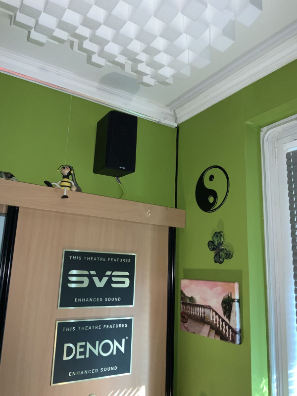

Egyrészt az nem Atmos, másrészt kipróbáltam, nekem semmi pluszt nem adott. Haladó rendszer frontsugárzói olyan tér illetve színpadábrázolásra képesek, hogy az a plafonig ér. Pont két napja teszteltem.
A hanganyagokban nincs front height csatorna, csakis trükközéssel, mókolással kerülhet oda jel.
Nyilván egyeseknek tetszik, egészségükre!Az oldalfalra szerelést jobb ötletnek tartom.
