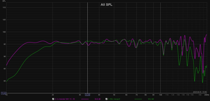

Amit viszont a szub gerjeszt és nem mindegy mennyire, ahogy a jellemzően használt hangerő sem mindegy a választásnál.Hoztam is egy pont ide illő jó példát, két eltérő felépítésű szub méréséből.
Az alanyok: 2 db. Arendal 1961 1V (aki nem ismeri - refi) és 2 db. REL HT/1205 (zárt).
Azonos hangerőn mérve jól látható a refi jóval nagyobb gerjesztése, a hosszabb zengés:
Ez alapján mindenki eldöntheti, hogy átlag nappaliban melyik okoz kisebb problémát, mindössze a 20-22 Hz alatti tartomány némi feláldozásával. Az ilyen helyiségben mozizók jellemzően -10 - 20 dB körül használják a rendszerüket, ahol két normálisabb zárt szub vígan elvan és amint látható egyáltalán nem esik be 40-50 Hz-től, amennyiben nem referencia hangerőn hallgatják. Cserébe sokkal kevésbé telepszik rá a mélytartomány a tartalomra, kevésbé zeng a szobája, rezonál minden benne, aminek a vége sajnos a hangerő visszább vétele úgyis, hiába bírnák a szubok. Személyes véleményem szerint a ha nincsen igény ref. hangerőre és átlag családi nappaliról van szó, sokkal jobban jár bárki a zárt felépítéssel.
