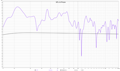

Na, akkor a "Mentsuk meg az SVS becsuletet" es tanuljunk a mérésekből contestet megnyitom.
Nekem a group delay abrazolasa nem vilagos, ha jol ertem akkor group cycle-t megkozeliteni kellene, nem alulmulni? Az Arendalnal az a 140Hzes tuske a tesztelok szerint egy hallhato rezonancia, ami szerintem inkabb problema, mint hogy hany ms +- 20 hznel a group delay. Ezt amugy mindig le is irjak a teszteknel.
Ez van ha sok szabadideje akad az embernek ejszakai muszakban.
Szoval szerintem ha csak akkora SPLt veszunk ki az SVSbol amit az Arendal tud (onkenyesen kivalasztottam a 25-hzet
akkor ott bizony az SVS is hozza azokat a torzitasi ertekeket, cserebe viszont komoly dinamikai tartalekai maradnak meg ha plusz torzitas aran is. Erre en max azt mondanam, hogy mas filozofia, nem azt hogy rosszabb. 25 tol pedig brutalis az elonye es inkabb kisebb, vagy egal a torzitasa. Hogy 20 hz alatt milyen torzitast mernek az meg igazabol nem tudom mennyire lenyeges, mikor te magad is azt irtad, hogy az Arendal egy 30Hzes sub.
Egyreszt tenyleg kerdeses, hogy mit erzekel az ember abbol a torzitasbol, mikor ott nagyjabol csak mesterseges hangok lesznek, azt meg ugye mihez viszonyitod, masreszt pedig (leginkabb) ugy is kifogy a kakao mindkettobol.
Bar ezt a "Mindent nezzunk ref levelen" szent oruletedet elfogadom, azert a tobbseg szerintem nem ugy hallgat egy konzumer cuccot, halado topic ide, vagy oda.

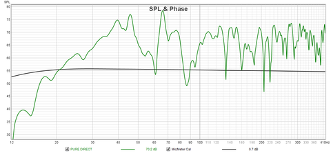

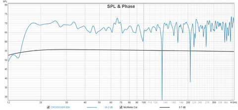

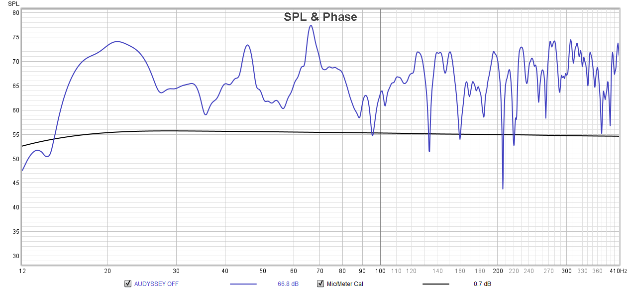

Kicsit off, de remélem a mérés és értelmezés miatt itt is megfér.
Nekiálltam sztereoban is illeszteni a subot, teljesen kikerulve az AVRt, csak a sztereo erosito megy a frontokra, es a preamp outja a subba.
Az SVS 3 savos PEQjaval nem igazan ertem el jo eredmenyt, inkabb csak mashogy lett szar. Ekkor nekialltam fazist tekergetni es hihetetlen hogy bele tudtam simitani a frekimenetbe. Oke, most az egesz sub egy kicsit magasabban van, de igy konnyebb volt allitgatni az eq-t, merest meg csak ebbol mentettem.
Amiert megosztom nyilvan az ujabb bizonyitek a fazis fontossagara, meg arra hogy en is alabecsultem. Most merhetem ujra a hazimozit is, ennek fenyeben.
Crossover 90 Hznel, az elso EQ, a masodik 120fok, a harmadik 170. Maradt a 120.

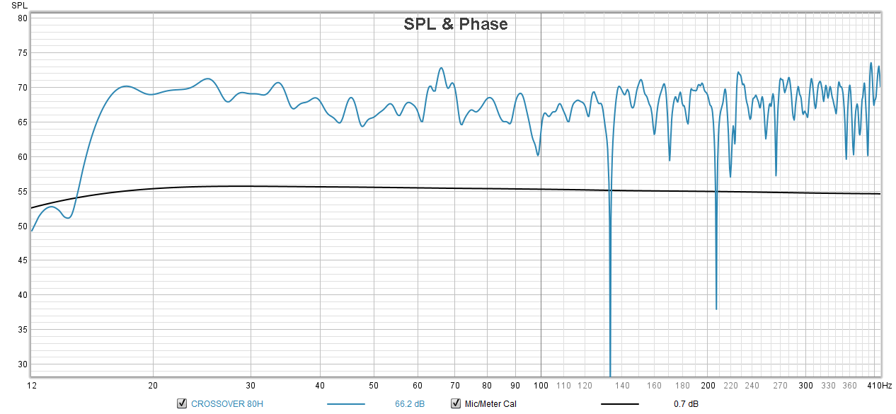

Csináltam két új mérést, szívesen venném a brainstormingot.
Igazából ugyanaz, csak az egyiken van simítás.
Crossover 90Hznel, mérés a frontokon, Audyssey xt32 kalibralt.
A sub meg van tolva, de az az utolsó film miatt volt magasabban, csak már nem maradt időm új mérést csinálni.A bajom amúgy is inkább a frontoknal látható brutal kioltasokkal van. Vagy mennyire szar ez valójában? Annyira keskeny tüskék.
A másik meg az átmenet a crossover körül. Így, hogy a subon most van +5-6 db, megnagyobb a szakadék. 90hz után. Mertem más üléspozícióban is, ott jó. Gyanítom az Audyssey így próbált kompromisszumot kötni, csak én kerültem a f...Sz rossz oldalára.
Beletolhatok ott, az editorral, csak kérdés, hogy érdemes-e piszkálni, vagy hogy az a +5-6 db mennyire viseli meg a frontot.
